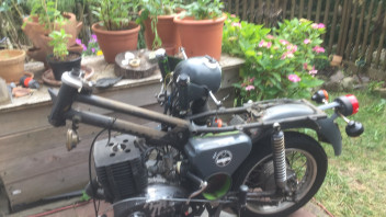

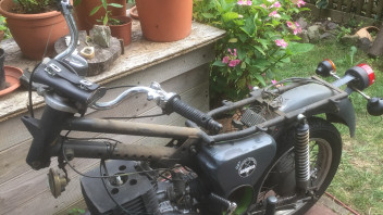

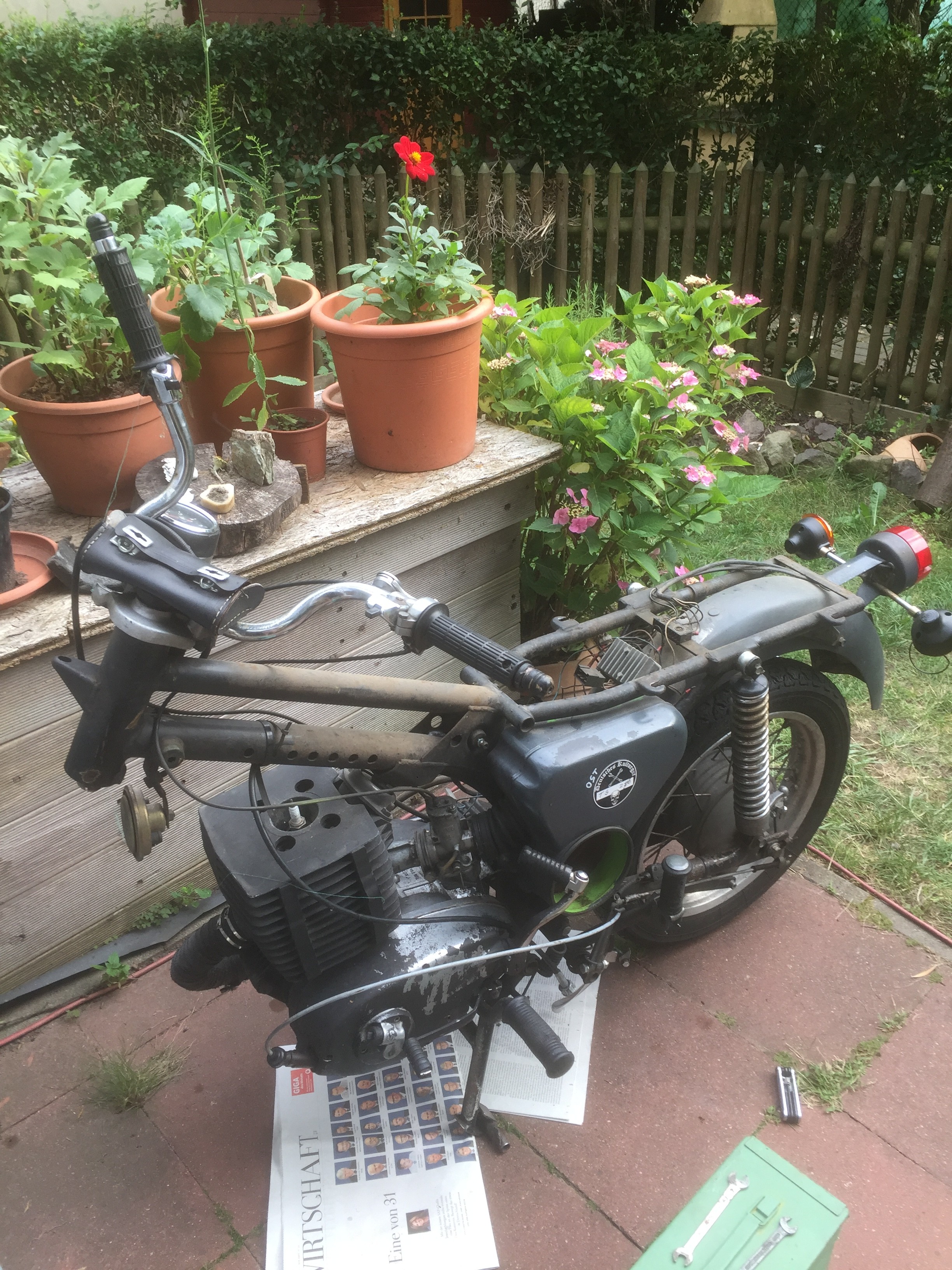

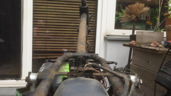

  • Neues vom neuerlich verunfallten Grün.
    (Siehe Thema „Das Ergebnis einer genommenen Vorfahrt“)
    Nach der Heimholung am Mo kam ich heute zu ersten Demontagetätigkeiten:
    Tank entleert, Sitzbank runter, Tank ab, Hahn raus, Gaser ab, Lenker ab, Dzm ab, Tacho ab, Steuerteil und Kabelbaumreste raus, Rücklicht ab, Blinker ab, Scheinwerfer und Ohren runter, Batterie und Kasten raus.
    Dabei fiel mir auf, wie verdreht der Rahmen wirkt...
    Oder täuscht das?
