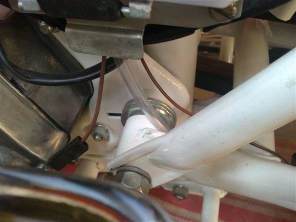

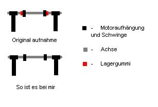

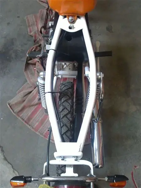

Ich habe immer noch ein kleines Problehm wo ich einfach mal Fachmännichen Rat brauche.
Fangen wir wieder bei null an. Ich habe für die Hinterradschwinge Polybuchsen gekauft und auch verbaut, ebenso habe ich neue Gummi lager für die Motoraufhängung gekauft und verbaut. Nun habe ich auf der achse links und recht 1cm spiel (siehe Bild 3_1 unten) da die gummis der M-halterung angepasst sind und nicht wie üblich 0,5cm überstehen. jetzt meine Frage rutscht die achse beim fahren wenn ich das ganze ohne Unterlegscheiben mache oder nicht.
Im normal fall ist es so das 0,5cm platz auf der achse ist (siehe Bild 3_1 oben) wenn ich es original mache und wenn ich es so mache habe ich 1cm platz.
mein ganzes Problehm besteht darin das, das Rad hinten nicht in flucht kommt mit dem Rahmen (siehe Bild 1_1) ich denke das sich das wieder ausgleicht wenn ich die Unterlegscheiben rausnehme.(siehe Bild 2_1) Nur habe ich angst das es beim Kurvenfahren rutscht was eigentlich nicht sein dürfte da es ja auch spiel gibt im Originalzustand da rutscht auch nichts.rausnehmen oder nicht die Scheiben ???????? rutscht es oder nicht ??????????
Was mache ich.
