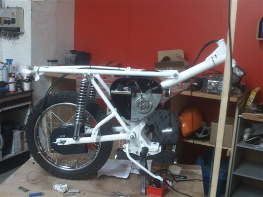

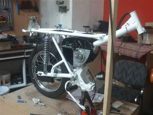

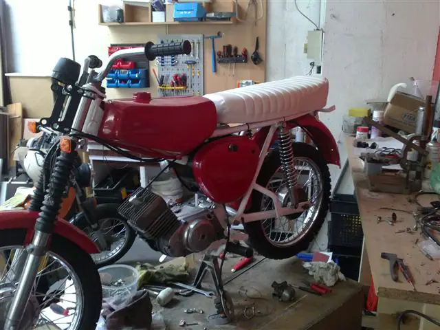

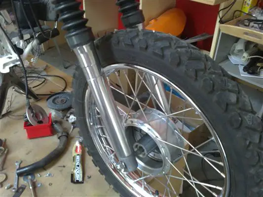

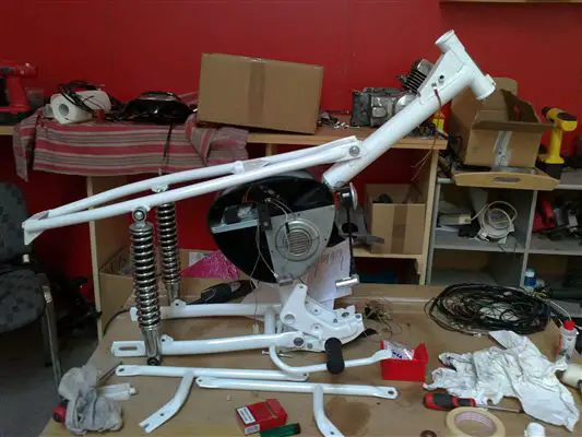

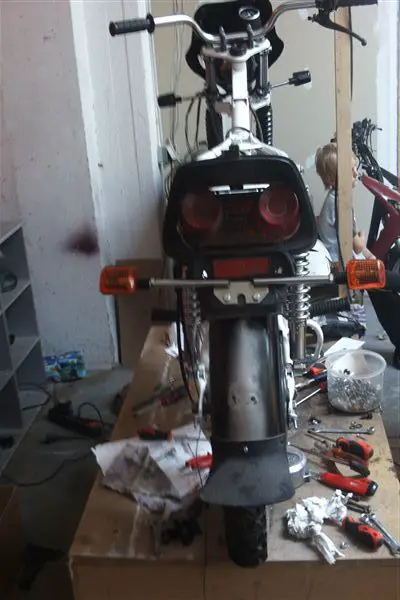

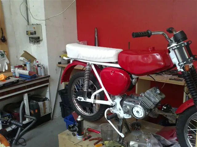

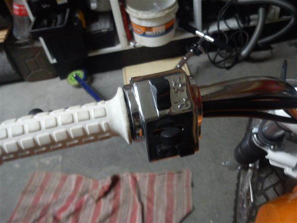

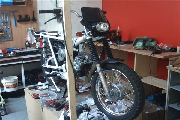

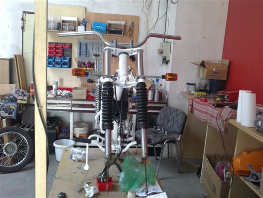

  • wie versprochen hab ich dann auch die ersten bilder

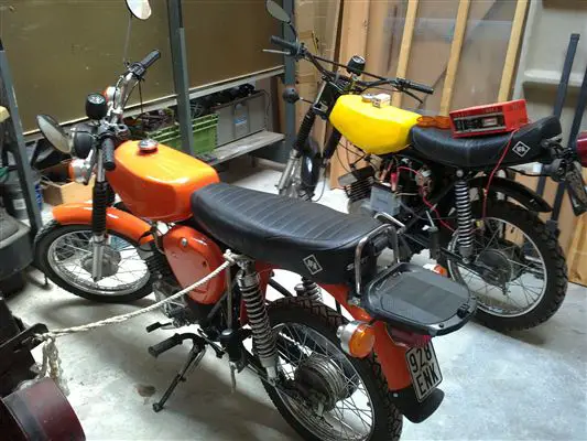

    und noch ein foto was so gemacht wurde :D

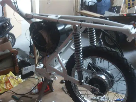

    und vieleicht auch noch an meinem projkt soll der Kabelbaum durch den rahmen gezogen werden für den den es Interessiert, ist zur sicherheit das keiner die kabel kappen kann und so werden sie besser vor regen geschützt. :rotate:
  • ich habe mir gedacht von hinten in den obergurt und dann am herzkasten wieder raus, am lenker so ähnlich mit den kabeln vom schalter so das diese durch den lenker gehen und durch den rahmen mal schaun wie ichs machen kann.

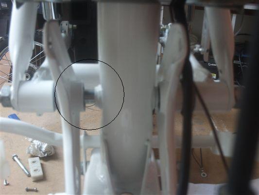

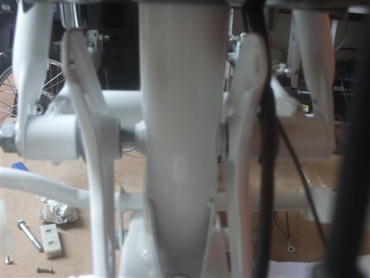

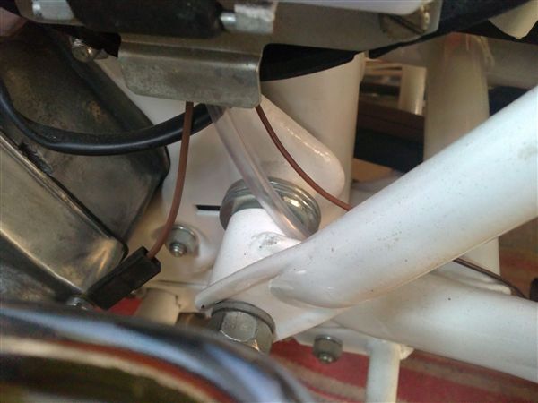

  • so hab dann heute die polybuchsen und die gummis für die motorhalterung reingemacht und den rahmen zusammen gebaut. hinten ist dann der neue kettenkasten, ritzel verbaut worden. Kabelbaum liegt auch erstmal soweit nur habe ich ein kleines problehm was mich bissl stört vieleicht wisst ihr ja mehr.
    Als ich die buchsen reingemacht habe war alles noch ok dann die gummis neu in die Motorhalterung rein auch kein ding und passt auch alles nur wenn ich jetzt die achse durchschiebe und alles drann habe an der achse habe ich spiel auf der achse so wie als ob da noch teile fehlen obwohl ich die ringe und die träger alles verbaut habe ist da noch luft und wenn ich die muttern der achse anziehe ist da immernoch luft. Bei jeder anderen ist vieleicht ein bischen luft dazwischen wenn der motor reingehängt wird aber bei der sind das gute 2cm wo nichts auf der achse ist.
    Ist die achse zu lang, kann aber nicht sein da es mit der Schwinge stimmt. Fehlen da irgendwelche scheiben kann auch fast nicht sein da es ind anleitung im I-net auch nichts weiter gibt was da hin gehört. Was kann also denn noch das Problehm sein? Kann ich das einfach so lassen?
  • erstmal daumen hoch zum projekt. weißer rahmen gefällt mir gut, jedoch wirst du nich viel spaß beim putzen haben^^ weil da siehste jeden dreck. aber trotzdem geile farbcombi.
    zu deinem problem:
    kann es sein das du vll die soziusrastenträger vergessen hast? die müssen da nämlich auch noch drauf. schau am besten im internet nach einem bild wos zusammengebaut is un vergleich das. oder du machst ein bild von deiner schwingenlagerung un wir sagen dir was nich stimmt

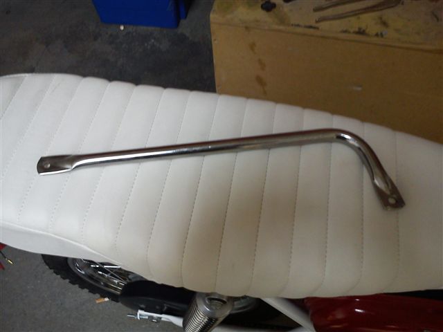

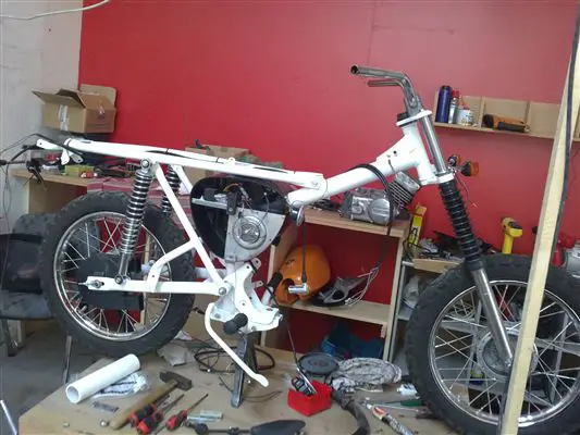

  • also die streben sind drinn hab mal ein foto vom problem gemacht hoffe mann erkennt es.

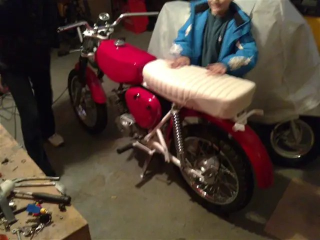

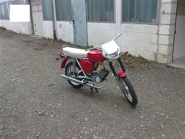

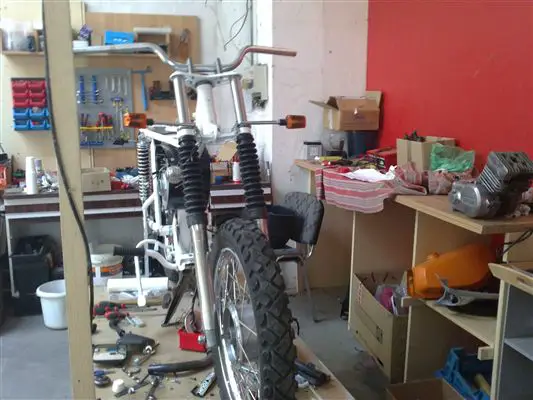

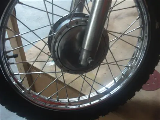

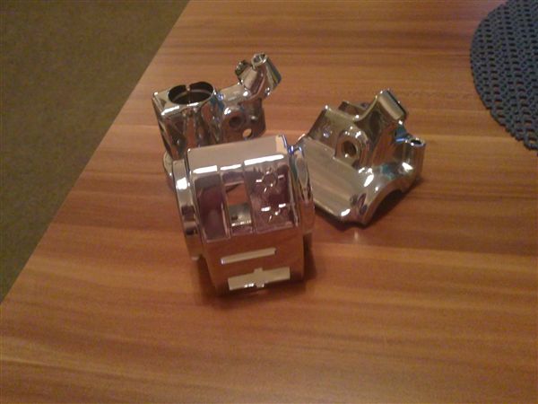

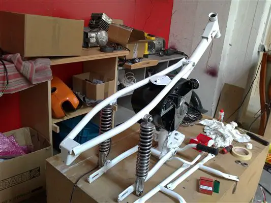

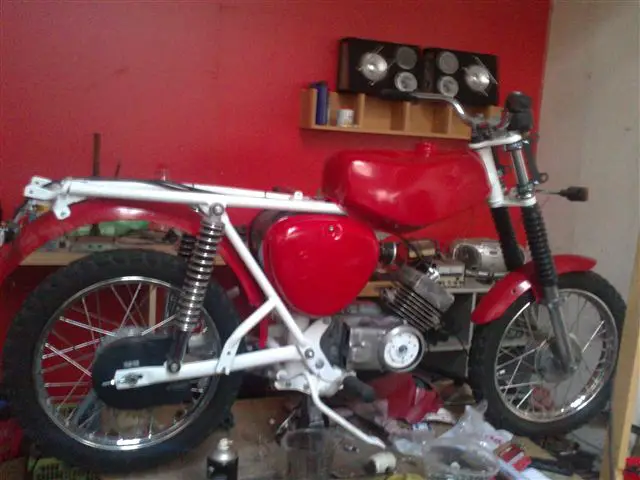

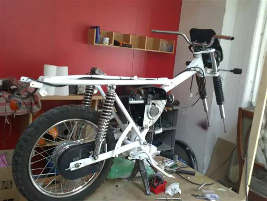

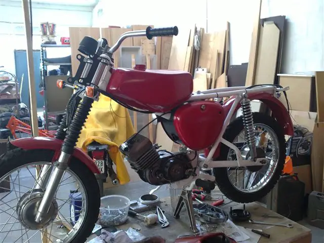

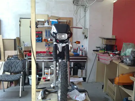

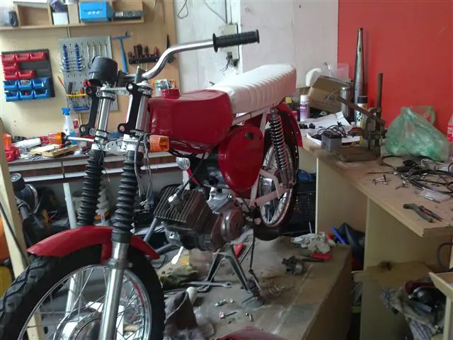

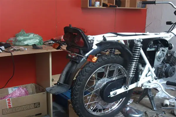

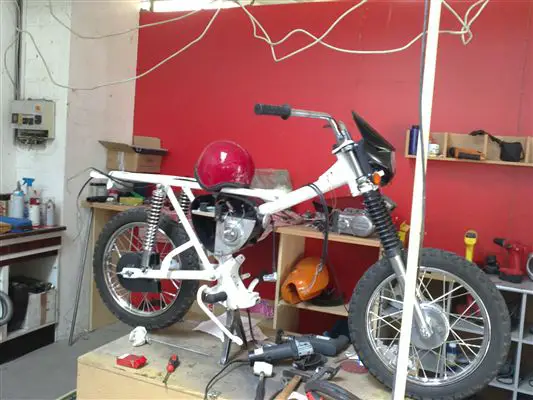

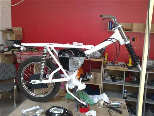

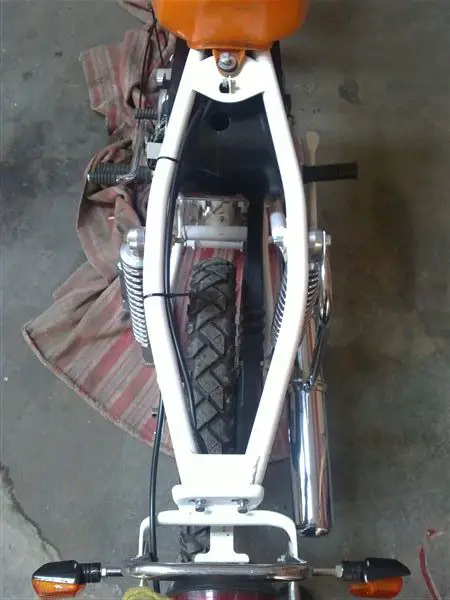

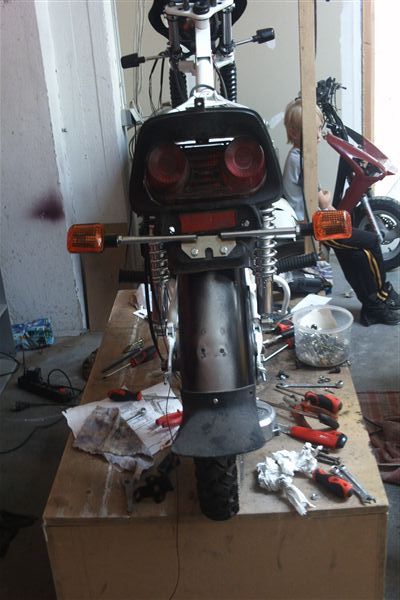

    und noch paar bilder vom stand der dinge,
