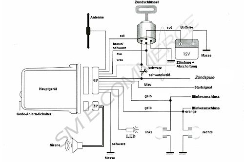

Ich habe die nun gefunden
Funkalarmanlage
Bringt die was?
