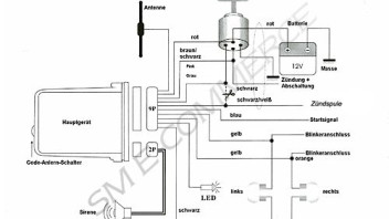

    Wie hast Du die Wegfahrsperre realisiert? Hat die Alarmanlage einen Ein- /Ausgang wo man zum Bespiel die Zündung unterbrechen bzw. durchschleifen kann.
    Hast Du einen Verdrahtungsplan, oder ist das nicht nötig?

  • meine ist ohne sprach Version :D
    Rest ist so verkabelt

  • Ist doch klasse, funktioniert doch prima! Ich verstehe nur auf dem Schaltplan manche Verbindungen nicht.
    Was ist das Startsignal?
    Wofür ist die Schere zwischen schwarz und schwarz-weiß? :?:
