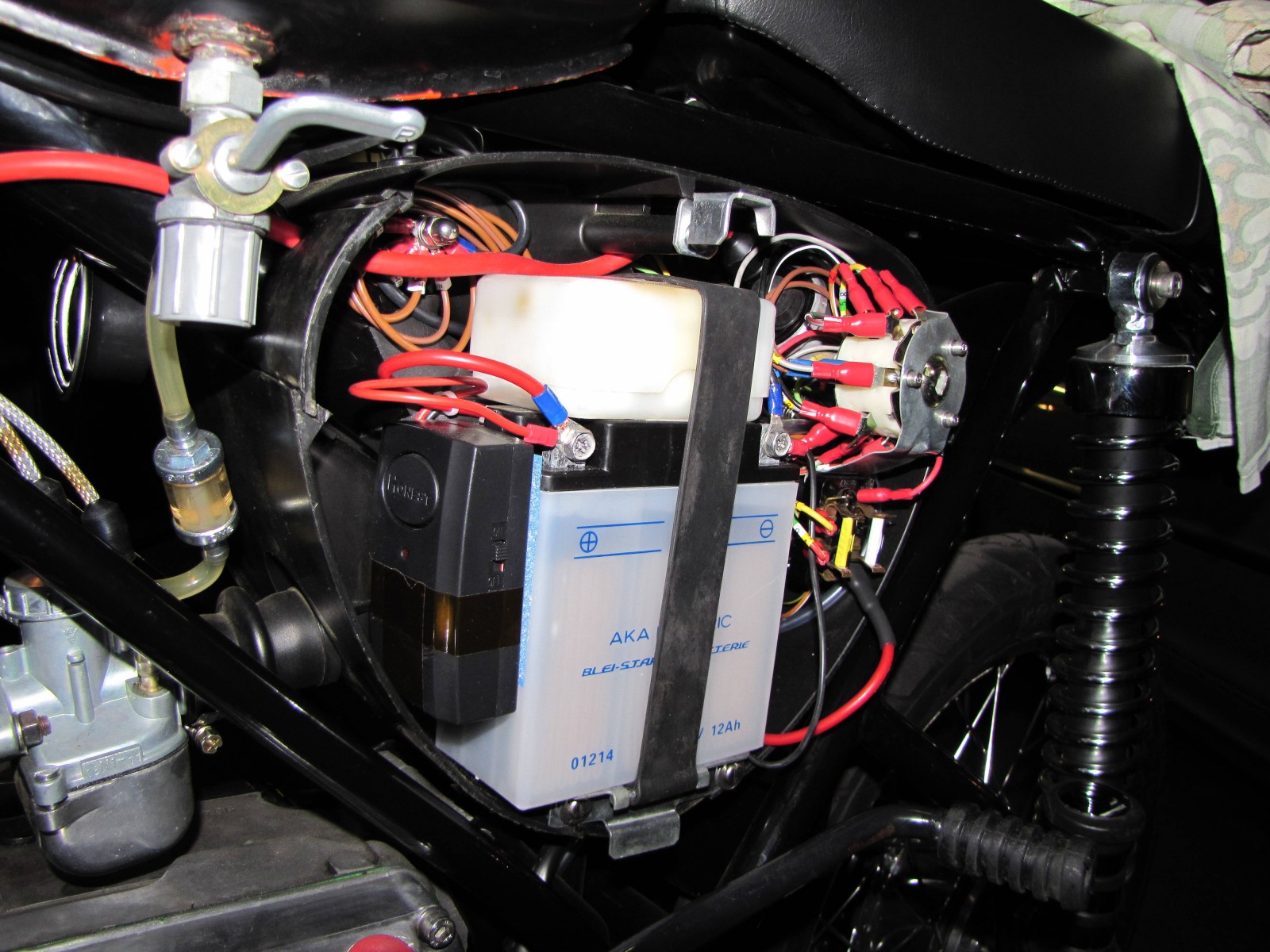

Ich möchte euch noch die günstigste und einfachste zu installierende Alarmanlage für 6Volt Simsons vorstellen.
Sie ist bei ebay erhältlich für sage und schreibe 6,69 Euro. Eigentlich ist diese Alarmanlage für eine 9V Batterie-Stromversorgung vorgesehen, aber auch mit 6 Volt läuft sie einwandfrei. Ich habe die Batterie raus genommen und an die Batterie Kontakte im Gehäuse zwei Kabel für Plus und Minus gelötet. In der Plus Leitung habe ich noch in Reihe ein Sicherung geschaltet, falls die Alarmanlage einen Fehler produzieren sollte. Ich habe sie nun schon seit 5 Monaten in Betrieb und sie funktioniert tadellos und ist durch die Fernbedienung sehr komfortabel.
Hier der Link zu ebay:
http://cgi.ebay.de/ws/eBayISAP…iewItem&item=320659067247und noch Bilder, wie es in meiner Simson mit der Alarmanlage aussieht
Viele Grüße,
Harry

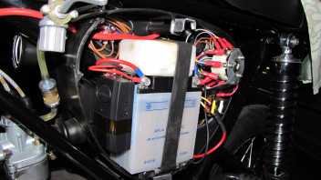

Viele Grüße,
Harry
