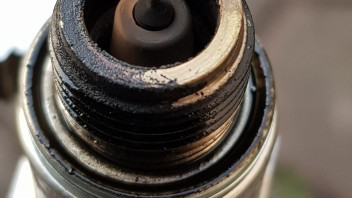

Habe meine heute mal nach einer kurzen Ortssfahrt raus gedreht. Die freie Stelle ist Richtung Vergaser. Auch wenn es ggf anders rüber kommt. Der Kolbenboden hat die gleiche Farbe.
