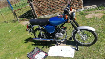

  • Moin.

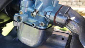

    Die Motorhalterung gereinigt, bereit für den Einbau. Der Bereich ist absolut rostfrei und wurde wieder schön konserviert. Dann bekam der Benzinhahn eine neue 4-Loch-Dichtung, der Vergaser wurde zerlegt und alles durchgepustet. Neues Schwimmernadelventil rein und Schwimmerstand mit Senfglas eingestellt. Lichtmaschinendeckel habe ich auch nochmal überpoliert.
    Unterm Heckpanzer auch nochmal alles gereinigt und gewachst.
    Und heute soll mein Motor ankommen. Ich hoffe, ich kann ihn schnell einbauen.

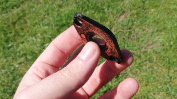

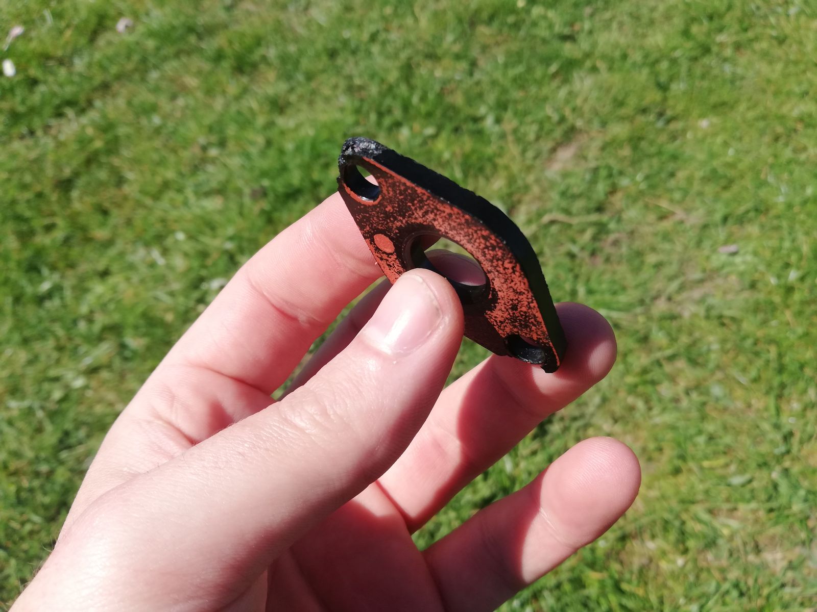

  • Heute mal den Benzinhahn unter die Lupe genommen- Verdacht auf "aufgeriebene" Vierlochdichtung...
    Die hatte ich zwar erst vor 1,5 Jahren gewechselt, aber dabei wohl den "Federring" für den Hahn zu fest angezogen. Verdacht bestätigt! :search:
    Jetzt läuft der Sprit wieder wie er soll... auch der Benzinschlauch läuft beim Gasgeben nun nicht mehr leer... heeerrlich! :biglaugh:
