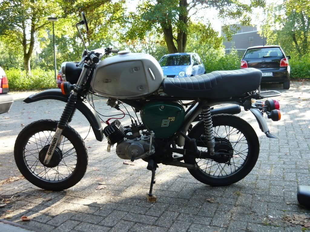

    Ich stelle vor: Die Basis für mein Reisemoped: Simson S 50 B2, Baujahr 1978
    Schon vorhandene Umbauten:
    Rollergabel
    Endurokotflügel
    Klemmgabelbrücke
    MZ ETZ 150 Federbeine
    Tomaselli Alulenker
    63cm³
    Enduroauspuff
    S 51 C Fußrastenträger mit Seitenständer

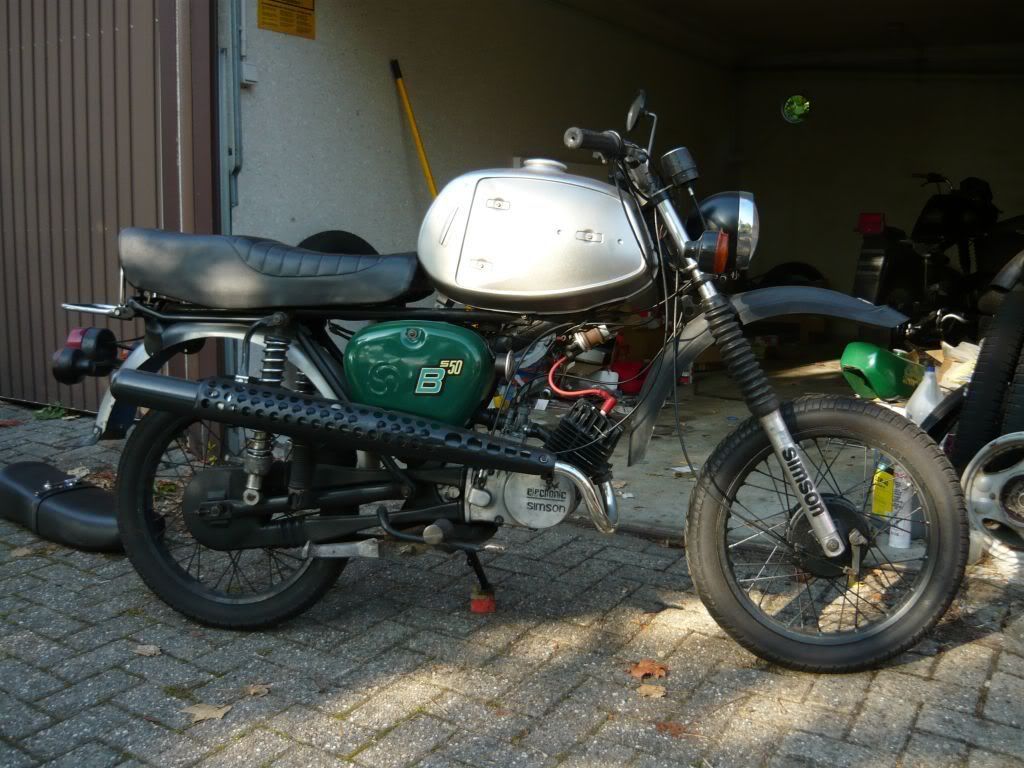

    Und da fangen die Probleme an. Welchen Tank nimmt man dafür? Ich hab mal experimentiert.
    TS 250 tank
    Passt leider nicht, da er hinten zu schmal ist um über den breiter werdenden Obergurt zu passen.

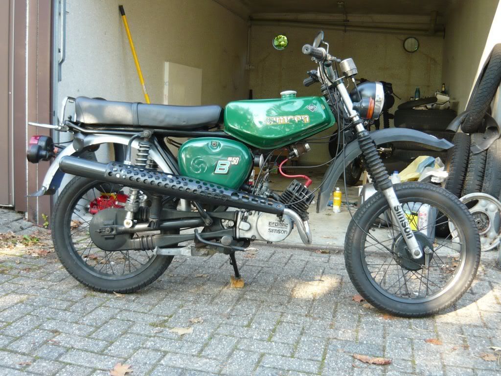

    Aber ich hab die ETZ 251 Sitzbank mal aufgelegt, ich glaube auf der Basis baue ich mir meinen Einzelsitz.

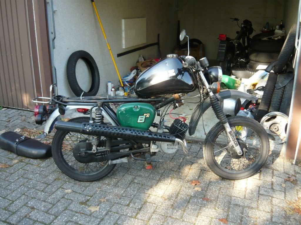

    ETZ 251 Tank
    Passt überhaupt nicht, kann man voll vergessen.
    Habt ihr Ideen? ich hab gehört ein ETZ 150 soll passen, aber ich hatte nicht die größte Lust meine 150er zu zerlegen.
    Damit hätten wir 13 Liter Inhalt, was immerhin einen Aktionsradius von etwa 400km ergeben müsste.
