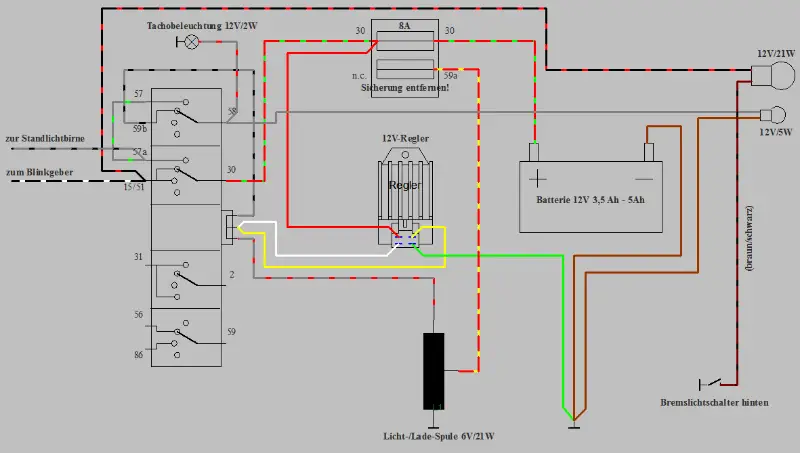

    Habe nun euren eigentlich super beschrieben plan mehrmals gelesen. Alles ausprobiert und kriege es dennoch nicht hin :(. Habe ne kr51 2 bj 1985. Ziel ist eine brems/rücklicht von Louis zu installieren. Habe 6V. Könnt ihr vlt mal Fotos reinstellen? Oder mir per Mail senden? Mich interessiert die verkabelung am Zündschloss sowie wo welcher der 3 Anschlüsse der led hin gehen. Vielen Dank im voraus. Verzweifle hier nach 2 Wochen!
  • Bedenke, dass das LED-Rücklicht 12V und dieses am Besten in DC benötigt.
    Also muss das DC-System auf 12V umgebaut werden:
    Die alte 6V/21W-Spule kann weiterhin verwendet werden.
    Die alte ELBA wird komplett stillgelegt. Anstelle der ELBA verwendest du einen Spannungsbegrenzer vom Böller (den 4-poligen Regler)
    Der Blinkerteil der ELBA ist unter 12V nicht zu gebrauchen, da die ELBA 6V hat -also komplett raus
    Eine 12V-Batterie und das 12V-Glüobst für die Blinker benötigst du noch.
    Die 6V-Hupe kann bleiben
    So, wie verkabelt wird, siehst du im Anhang.
    ABER du musst grau/schwarz vom 3-er Verteiler abziehen und es mit 15/51 verbinden
    Nachtrag:
    Bedenke, dass du andere Bremslichtschalter benötigst (welche mit 2 Kontakten)
    Somit kann der neue Schalter auch Plus steuern (das ist die zweite Änderung (schwarz/rot))

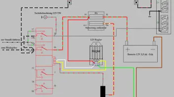

    Ich liefere dir noch einen Plan für die 12V-Beleuchtung mit LED an dieser Stelle nach.
    So in der Anlage der Schaltplan für LED-Rück-/Brems-Leuchten...
    Die beiden Schalter oben sind die Bremslicht-Schalter, die (noch) nachgerüstet werden müssen.
