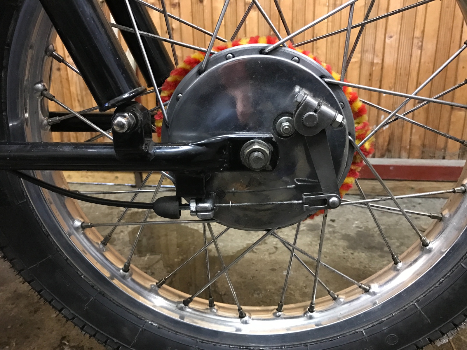

  • Hab nun auch umgebaut bei der Schwalbe ...
    • Außenliegenden Hebel
    • Nocke umgefeilt/geschliffen
    Zu 1: Verwendet habe ich ein Bremsschild, das ich als vom SR50 (hinten) passend gekauft habe; davon kann es aber nicht sein, weil es den Bremslichtschalterbolzen hat. Bohrung angebracht, 6er Gewinde geschnitten, Klötzchen aufgesägt. Dort kam eine zweite Stellschraube (die gleiche wie oben an der Armatur) hinein; damit passt der Original-Bremszug. – Der Hebel stammt von einem Telegabelmodell (SR50 oder S50/51) vorne. Sieht jetzt so aus (auf dem Bild ist noch das jetzt überflüssige, aufs Seil aufgefädelte Unterlegscheibchen zu sehen):
    Ganz klar nicht so elegant wie mit dem originalen innenliegenden Hebel; aber die (sicherlich allseits bekannten) Vorzüge überwiegen: Längerer Hebelarm, damit günstigere Übersetzung Hebel/Nocke – und man kann den Hebel in die korrekte Stellung bringen (rechtwinklig zum Seil be betätigter Bremse) - was ja beim innenliegenden Hebel ausgeschlossen ist.
    Die Nocke habe ich an der Seite befeilt, die die ablaufende Backe (also in Einbauzustand die obere) betätigt. Von der Gesamthöhe (Fläche Schmalseite) habe ich nichts weggenommen (das würde sich ja erst in 90° gedrehtem Zustand bemerkbar machen); aber die Rundung weiter nach innen gezogen, also weiter in Richtung breite Fläche. Abgetragen habe ich nur einige Zehntel: diagonal (von "Arbeitsradius" zu Arbeitsradius gemessen 0,4 mm). - Das genügt, damit zuverlässig die auflaufende Backe stärker angedrückt wird (hab immer wieder probiert mit unterschiedlichen Zwischenlagen) bis die ablaufende Backe erst bei rund 10° mehr Hebelwinkel anliegt. - Danach natürlich fein geschliffen und sogar poliert. Zusammengesetzt habe ich alles mit (sparsam aufgetragener!) Keramik-Schmierpaste.
    (Leider hab ich davon kein Foto gemacht; allerdings sähe man auch nicht viel ...) - Ich habe zum Test eine Originalnocke ohne Kontaktfähnchen genommen – ganz einfach, weil sich daran schöner arbeiten lässt. - BTW: hat schon mal jemand probiert, das Kontaktfähnchen abzubohren/-schleifen und danach wieder neu zu vernieten? - Geht das? - Wenn ja, würde ich die andere Nocke auch noch bearbeiten und dann evtl. auch vorne einen BLS anschließen ...
    Der Unterschied ist in der Tat beeindruckend - obwohl sich nach ein paar km die (neu eigebauten) Beläge sicher noch nicht optimal angepasst haben. Faktisch bremst der Vogel nun vorne besser als hinten (es sind jeweils neue EBC-Backen drin). Wie sich das nach ein paar hundert und nach ein paar tausend Kilometer darstellt, weiß ich natürlich noch nicht. - Jedenfalls ist das aus jetziger Sicht absolut empfehlenswert.
    (Was mir nach wie vor nicht gefällt, namentlich hinten: Eigentlich finde ich den verfügbaren Hebelweg am Pedal ein bisschen knapp. Das hängt natürlich sicherlich auch damit zusammen, dass die Trommel (wie wohl bei jeder Simson) leicht verzogen ist. So muss ich so viel Spiel einstellen, dass die Bremse in Ruhestellung (auch in belastetem Zustand, wo sich ja das Spiel etwas verringert) nicht schleift. Wenn ich dann aber ordentlich reintrete, komme ich mit dem Pedal bis aufs Trittbrett – annähernd gleichzeitig steht unten der Hebel an der Auspuffschelle an. - Also: zum Blockieren bringe ich das Hinterrad damit nicht. – Ich mutmaße (und hoffe), dass sich das noch bessert, wenn die Beläge sich optimal angepasst haben. Ist diese Hoffnung plausibel?)
