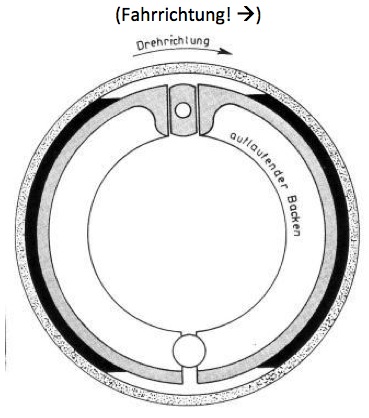

  • Also, ich zitiere mich selbst um zu berichten, dass es tatsächlich um die Seiten vom Nocken geht, die näher an der Achse liegt!
    Ich habe mich schlau gemacht, bei Foristen die die Anpassung schon erfolgreich durchgeführt haben. Folgt bitte nicht die Anweisung an den Bildern!
    Das ganze lässt sich auch physikalisch nachvollziehen, deswegen hat mich das mit den Bildern so verwirrt... ACHSE-SEITE der Nocken am Vorderrad schleifen!

  • das hatte ich mir auch so gedacht. ich versuche aber mal (ein bisschen leienhaft) das zu erklären, was das schleifen notwendig macht:
    1. Aufgrund der Geometrie macht der Nocken auf der Achsenseite zuerst Druck auf den Backen.
    2. Wenn er diesen schiebt, dann blockiert der Backen den Nocken, so dass dieser sich nicht weiter drehen kann.
    3. Allerdings, und aufgrund der Geometrie der Bremse, der effektivere Backen ist der andere! Und zwar:
    4. Der Backen, der von der achsenferne Seite vom Nocken betrieben wird, ist so was wie 3:1 effektiver beim Bremsen.
    5. Dieser bremst auch!! allerdings nicht genug, weil der Nocken auf der anderen Seite blockiert.
    6. Beim Schleifen des Nockens um 1-2mm werden beide Backen optimal bewegt, so dass die stärker bremsende Seite nicht von der anderen blockiert wird!
    7. Warum es mit den Zwischenblechen nicht so toll geht weiß ich selber nicht. Ich glaube aber, da bremst du eine weile nur mit der einen Seite mehr oder weniger, dann nutzt sich diese ab, dann bleibst du beim Alten. Wenn du den Nocken veränderst, nutzen sie sich beide gleichmäßig ab.
    8. Und wenn sich die eine Seite sich so weit abgenutzt hat, dass aufgrund der Nockenveränderung diese nicht weiter bremst bei der weitesten Einstellung der Bremse... dann tust du auf beiden Seiten Zwischenblechen rein, ganz normal :)

    Für die anderen: mal nach - Auflaufenden- und -Ablaufenden- Bremsbacken googeln.

  • tja, das verstehe ich auch nicht 100%. das interessante und v.A. relevante ist folgendes:
    die Backen nutzen sich nicht schnell ab. in Theorie kann man einfach abwarten, bis die schwache Backe sich abgenutzt hat. Das dauert oft aber Jahre (je nach Fahreistung/Backenqualität), weil so wenig Kraft drauf kommt, und weil die Starke Backe diese Zeit sich AUCH abnutzt (s.u.)! zusätzlich bremst du diese lange, lange Zeit besser mit den Füßen als mit der Vorderbremse... Außerdem, wenn beide Backen vernünftig betätigt werden, nutzt sich die schwache Backe AUCH ab, so dass fast das gesamte Lebenszeit beider Backen ein angemessenes Druckverhältnis herrscht.
    Das andere ist: die schwache Backe ist nicht die einzige, die wirkt! in dem Fall bremsen BEIDE, aber leider so, dass selbst wenn die schwache Backe eingelaufen ist, die andere BLOCKIERT, so dass man höchstens mit 1/2 der Bremskraft bremsen kann (1/4 + 1/4 = 50%). Wenn man den Nocken anpasst, hat man anfangs volle Bremskraft (3/4 + 1/4 = 100%), und im ungünstigsten Fall 1/4 + 1/4 = 50% nach viel Abnutzung.
    danach, wenn/falls die starke Backe sich zu sehr abnutzt, kann man die einfach umtauschen ;) dann bist du mit Glück wieder bei 100%
