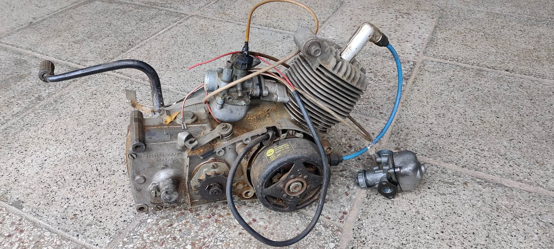

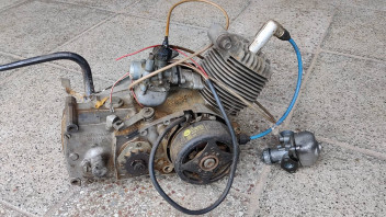

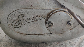

... ich häng mich mal hier dran: Könnt ihr mir sagen, was ich da für einen Motor auf dem Dachboden gefunden habe?
Ich vermute das er aus einer Schwalbe kommt.
M53/2 Motor mit einen Gebläsezylinder
für Schwalbe KR51/1 und Star 4/2
Super, danke! Was kann man für so ein Ding realistisch noch ansetzen?
Ich habe mir eine Schwalbe aufbauen (lassen), und der Motor ist übrig. Wo er herkommt und ob und wie er läuft weiß ich nicht. Ich habe keine Verwendung dafür und es macht auch keinen SInn ihn als Ersatzteillager aufzuheben. Was denkt ihr?
Wofür er, auf Grund der starren hinteren Motoraufhängung nicht so gut kommt.

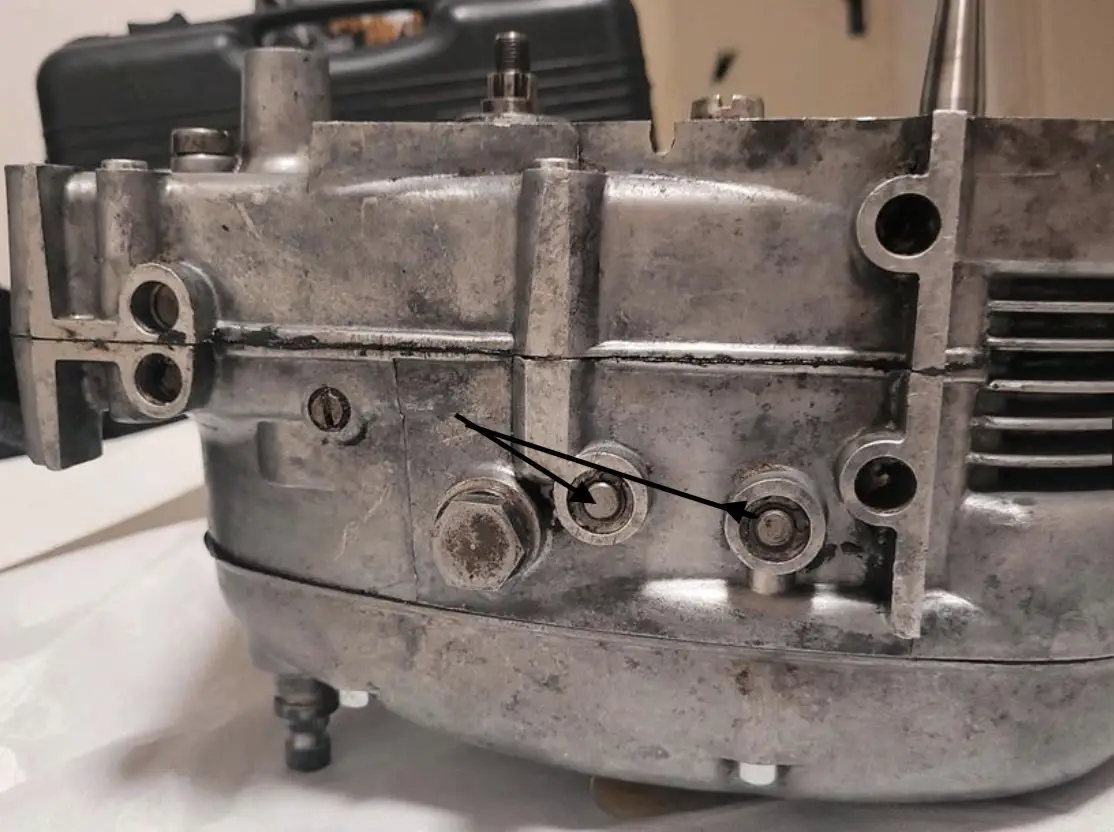

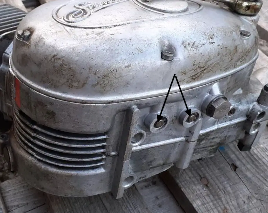

so einen mit starren hinteren Motoraufhängung hatte ich auch mal - war einer für Habicht M54 - wollte mein Vater damals in seinen Star rein machen - ist aber nie dazu gekommen - war dann in meinen S50 drinne

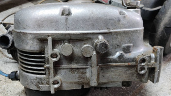

backi ,
mach mal ein Bild von der Unterseite des Motors da kann man dann sehen ob es ein M53 oder M54 ist
Ohne die Unterseite zu sehen erkennt man das auch an der Position des Leerlaufkontaktes
aber dafür produziert wurde
Nicht wirklich,
das M53, /1 Gehäuse ist mit der Einführung des M53/2, der verordneten Einsparungsmaßnahmen zum opfer gefallen.
Und die M54/2 Motorgehäuse gab es nur, weil die S50 L und S50 S, beiden mit 4 Gang, kurz vor der Serienfertigung,
von oben das aus kam diese.
Es waren allerdings die M54/2 Gehäuse für diese Modell schon in der Produktion.
