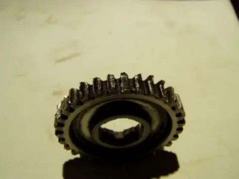

  • Schade, dass ich keine Bilder von meinem Motorschaden gemacht hab.
    Der Vorbesitzer hatte wohl vergessen eine Scheibe vor das kleine Kupplungswellenlager zu machen, ergo hat sich die Abstandshülse des 3-Gangs in das Lager gefressen und es hat arg komisch angefangen zu "rattern".
    Ähnliches Geräusch, wie wenn man den Kickstarter bei voller Fahrt tritt.. :doofy:
