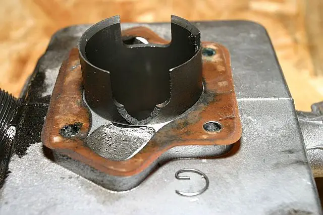

  • Hier mal mein bisher beste: aus einem 70er 2K Replika mit SZ max.92+- nicht eingefahren,immer nur getreten,frühs zur Arbeit nach 1,5km passiert
    Nadellager hat´s zerlegt wie man sieht und nach oben gedrückt und ein Stück vom Kolbenhemd ist weggebrochen
