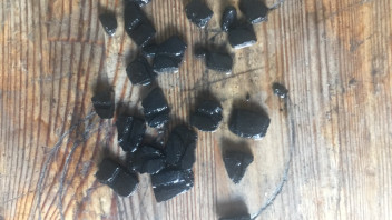

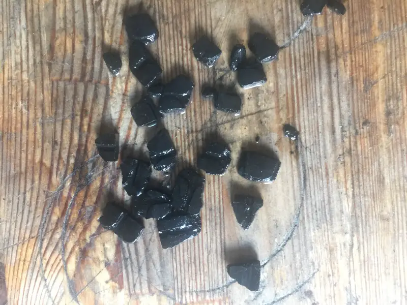

  • ja was kommt einem denn da entgegen wenn man den getriebedeckel abnimmt?
    ich wollte eigentlich bloss die 4 stifte am kupplungskorb entfernen, weil man ja leicht einen wegfliegen lässt beim tausch, und daher machte ich nen alten motor auf.
    kein wunder das der alte motor nicht richtig lief. das typische "die gänge fliegen immer raus" etc kram. und im korb waren auch nur 3 kupplungsbeläge zu finden.jetzt weiss ich wo der vierte belag zu finden war. reste davon müssen da immer noch herumfliegen.

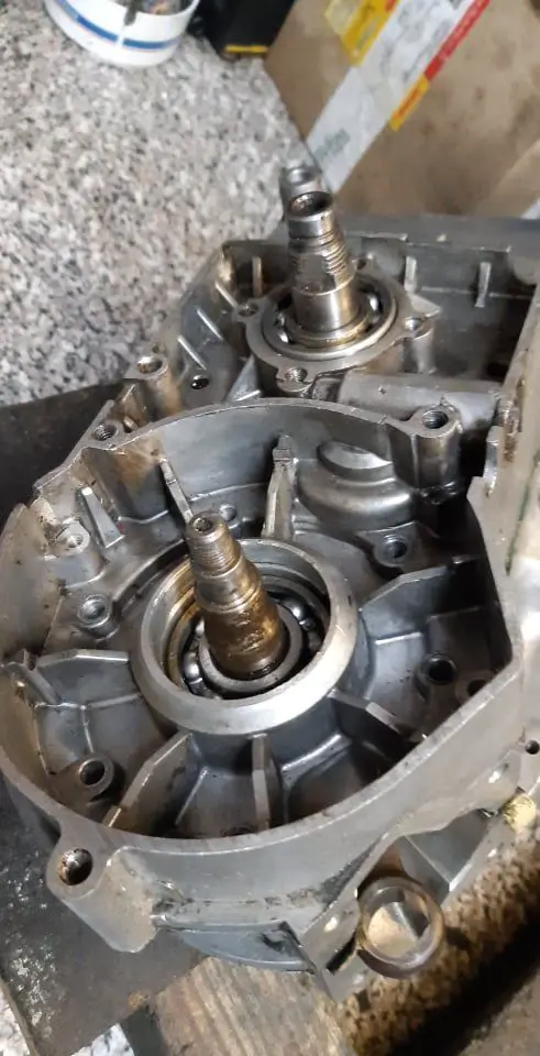

    hatte mal nen motor hier der nicht mehr anzukicken war
    fehler war auch die KW-lagerung
    das polrad hat oben an den spulen geschliffen. GP war schon auf höhe der unteren haltekerbe abgefeilt um sie runterzusetzten
    gab dann doch mal ne motorregeneration :lol:

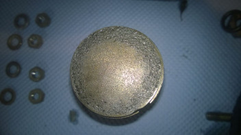

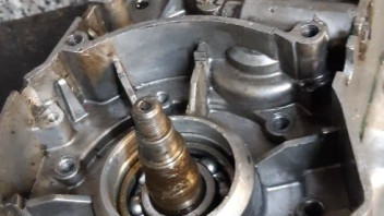

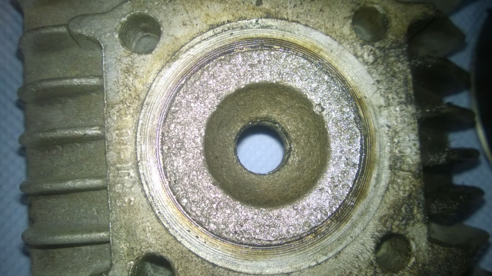

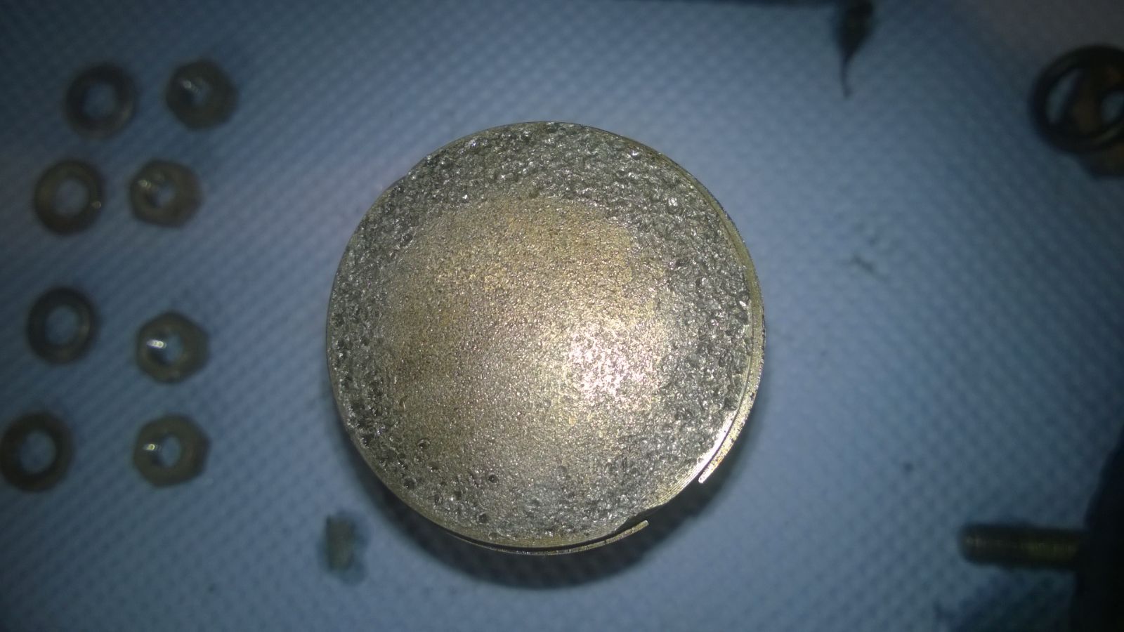

  • Gerade auf dem Tisch:
    Ich weiß nicht was mit diesem Motor angestellt wurde. Wahrscheinlich kam einiges Zusammen. Zündung, Vergaser...
    Nur wie man das nicht merken kann ist mir schleierhaft.
    Ansonsten sieht die Laufbuchse und der Kolben ganz gut aus. Mal schauen was ich damit mache. Schleifen lohnt sich bei diesem Almotzylinder eher nicht.

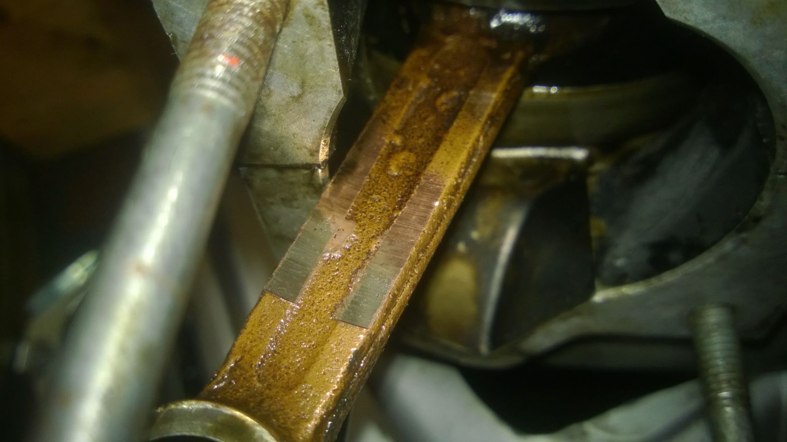

    Weiterhin war nur eine Anlaufscheibe verbaut, was die dezenten Schleifspuren auf dem Pleul zu erkennen geben. :D
    :b_wink:

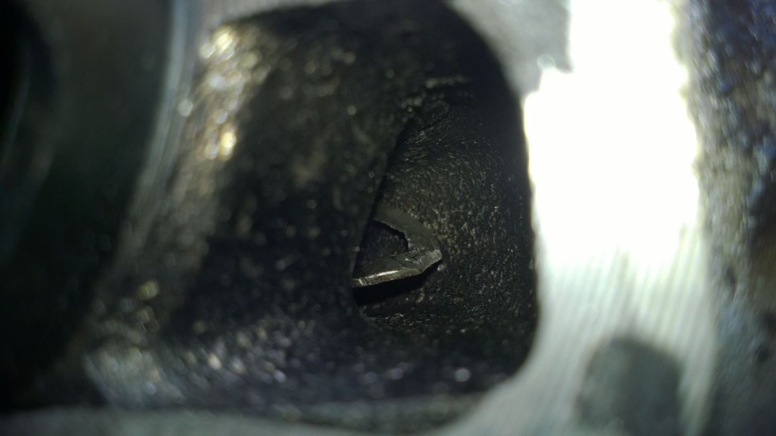

  • ich bezweifle,dass das vom Kolben kommt. Wie soll der denn gegen das Pleuel kommen?
    Vom Kolben selber natürlich nicht. Aber ohne die Anlaufscheibe hat es anscheinend das Pleul gegen die Kurbelwange gedrückt. ;)

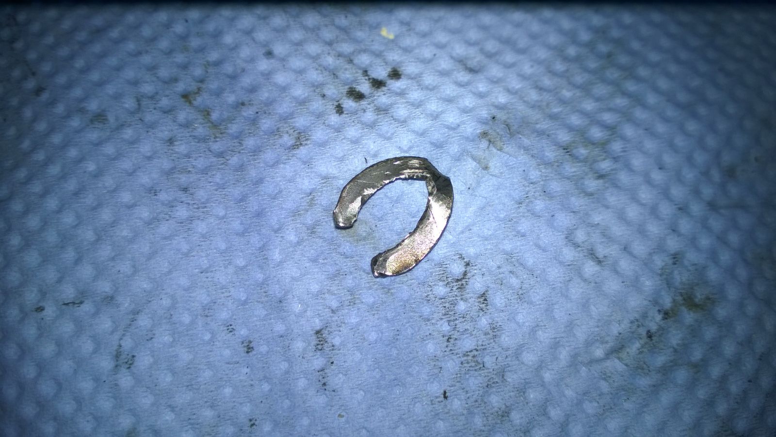

    Überreste der Anlaufscheibe konnte ich noch nicht finden. Vielleicht in den KW Lagern. Morgen geht es ans spalten.
    So hier ist der Übeltäter bzw. ein Teil von ihm:
    :b_wink:
