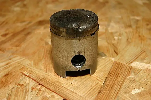

    Zerstörtes Kickstarterrad im Getriebe mit defekten Kolben S51, dies war ein Motor aus dem \"Fortschritt\".
    Kolbenringe sind gebrochen, Kickstarterrad gebrochen durch zu vieles antreten.
    Zylinderkopf S51, zerstört durch den oben erwähnten gebrochenen Kolbenring

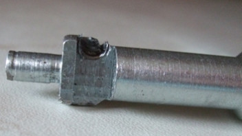

    Kurbelwellenzapfen gebrochen Kr51/1

    Ziehkeilwelle gebrochen, war halt nen richtiger harter Biker der hier gewirkt hat (typische Schäden von Landwirtschaftsmopeds)

    Entweder sind da Nazis am Werk, die das Polrad mit dem Hammer abziehen oder die Wellen geben nach 30 Jahren treuen Dienst nach...
    Und sone schicke runde Kupplungswelle hatte ich auch schon :biglaugh:
    Heftig finde ich auch die Ziehkeilwelle:

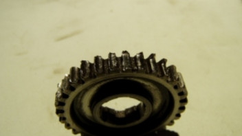

  • Hab hier auch noch nen schönen Getriebeschaden.
    Motor war ein S105N. Beim hochschalten in den zweiten gang hat es kurz gemürschelt und dann hat das Getriebe blockiert. Ein zahn hat sich zwischen beidnen Zahnrädern verkantet gehabt und alles blockiert. Erst nach dem Spalten des Motors war das getriebe wieder frei zu kriegen.
    Die Lagersitze der Antriebs und Abtriebswelle haben auch was ab bekommen. Und das alles nach neiner Laufleistung von 20km des Motors.
    Zahnradpaarung 2. Gang

    ein bereits Kaputt gelieferter Kolben (wohl aus Montagsproduktion :D )
    Gebrochender Kolben durch zu starke beanspruchung
