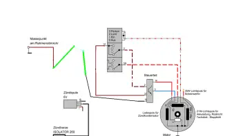

    Ich habe den Motor eines SR 50 und die zündung will einfach nicht. Ich habe ja eine E-Zündung(EMZA). Habe heute nun mal Strom gemessen, ein teil des Messers an Masse und den anderendan Kabel Nr14(rot aus der Zündung kommend). Ich hatte auf dem messer + und - angezeigt, steht soweit ich weiss für wechselstrom. Soweit so gut. Als ich dann alles angeschlossen habe, nur statt dem kabel 15 von der Spule an die Steuereinheit ein Teil des Messgerätes an Anschluss 15 der Einheit gehoben habe, den anderen teil wieder an masse, hatte ich kein Licht mehr. Heisst das nun, mein Steuerregler(oder wie auch immer) ist hinüber? Wäre toll, denn ich weiss echt nichtmehr was ich amchen soll. Habe auch mal ne skizze dazu gemacht.
    Also wie gesagt, es ist kein Strom zu erkenne, wen man es so amcht wie auf der Skizze!

  • Wär cool, wenn du es nochmal so verfassen könntest, dass man versteht, was du willst :)
    Wenns Steuerteil kaputt ist hast du nurnoch nen sehr schwachen oder einfach gar keinen Funken mehr...

  • Mh, also:
    Habe nun nochmal alle Spannungen gemessen, auf dem Blauen kabel aus der Zündung,. ich glaube NR 3, ist keine Spannung. Vllt liegt es daran, dass mein messgerät das nicht prüfen kann. Werde mir mal nen Strommesser besorgen.

  • Rot hat Saft, lediglich auf dem Blauen Kabel kann ich keine Spannung ermessen. Vllt erkennt es eben mein Spannungsmesser nicht. Muss mal mit so nem Strommesser der anzeigt wie viel rausokommt ranngehen. Meienr zeigt ja nur \"+\" u. \"-\" an.
    tacharo: Meinst du mit GP Grundplatte? muss mir dann erstmal nen Polradabzieher zulegen, damit ich rankomme. Oder meinst du einfach nur ein Teil des messgerätes an das Blaue Kabel und eins an Masse? Das habe ich gemacht, jedoch hat es wie gesagt keine Spannung angezeigt.
    Wie meinst du, soll ich jetzt messen?
    OA
  • Nicht Spannung messen sondern Widerstand (Ohm!)

  • Jo, ist mir nun alles klar. Morgen besorge ich nen multimeter, der Widerstand misst. Welchen Bereich sollte ich ca. einstellen, kann man das sagen? Und wieviel \"ohm\" sollten es ungefähr sein?
