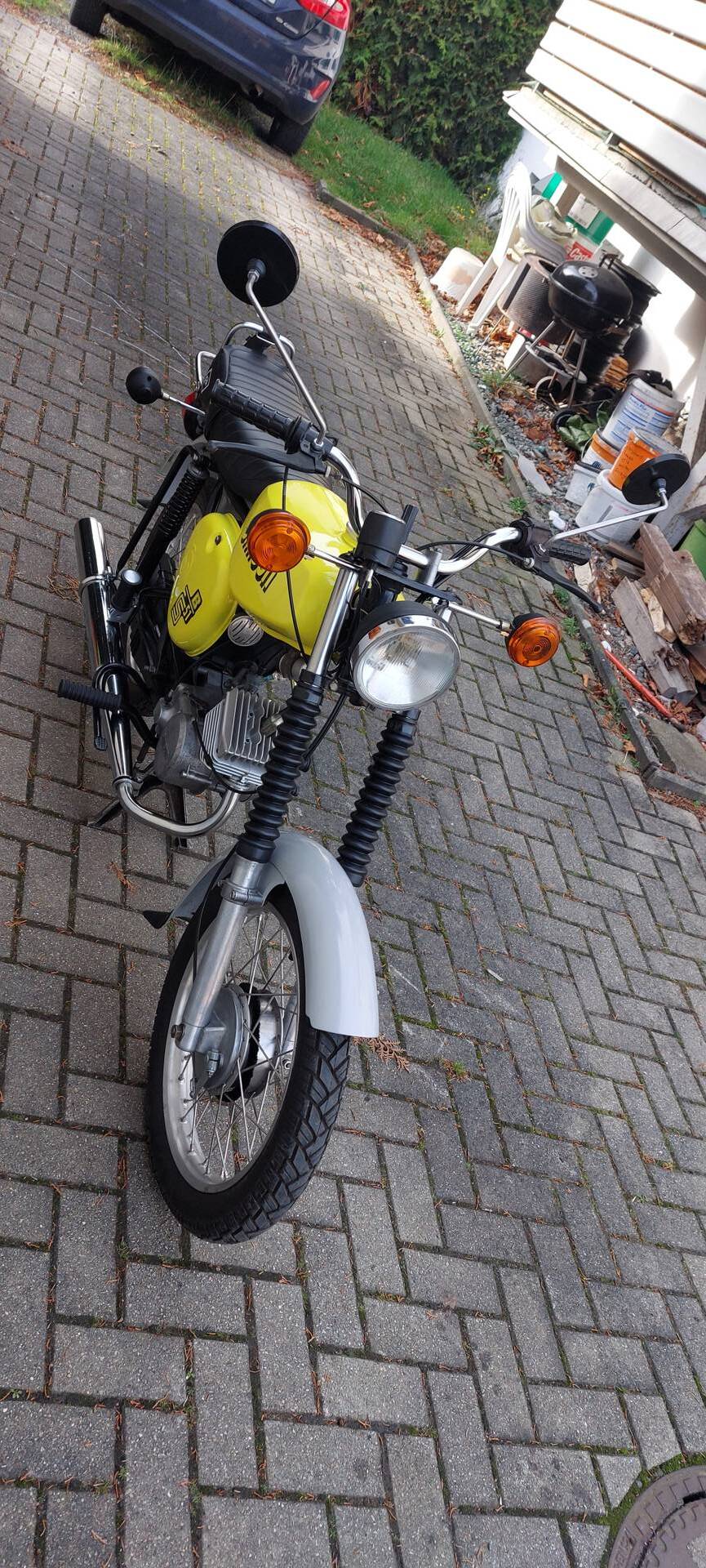

So, komplett ist das. Mag nur noch nicht anspringen. Funke ist da, beim anrollen zündets auch 2-3mal. Wird wohl die Markierung nicht passen. Stelle ich die Tage noch ein.

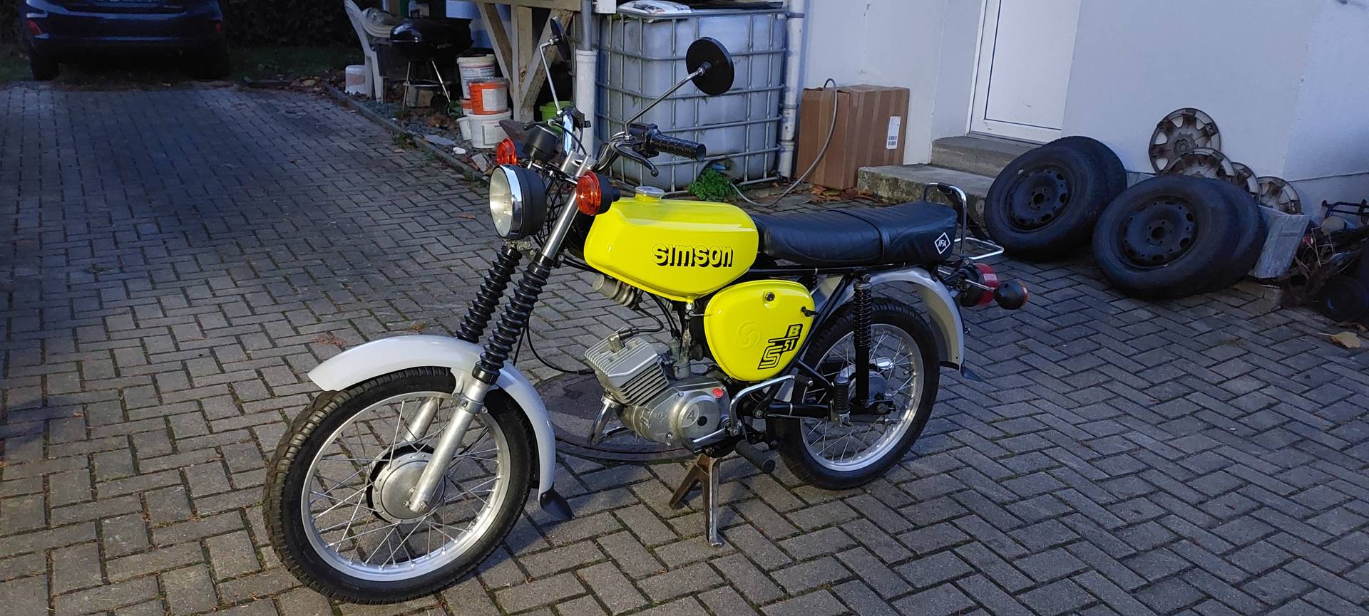

Nach dem Einbau eines neuen Kondensators läuft die Kiste schon mal. Schaltung hab ich eingestellt und schon mal ne Runde durchs Dorf gedreht. Muss noch mit der Messuhr genau einstellen und evtl. gibts nochn neuen Unterbrecher.
loift
Die verbaute S50 Zündung wollte sich ums verrecken nicht einstellen lassen, deswegen habe ich heute bei Kleinanzeigen die passend S51 Zündung für 15€ erworben, damit funktionierte es auf Anhieb. Habs noch abgeblitzt. Jetz kann ich mit dem Vergaser anfangen.

Letzten Freitag habe ich doch noch einen neuen Zylinder bei ZT geholt. Das Einbauspiel war zu gross und er rasselte mit Leistungsverlust wenm er warm wurde.
Nun läuft alles wie es soll.
