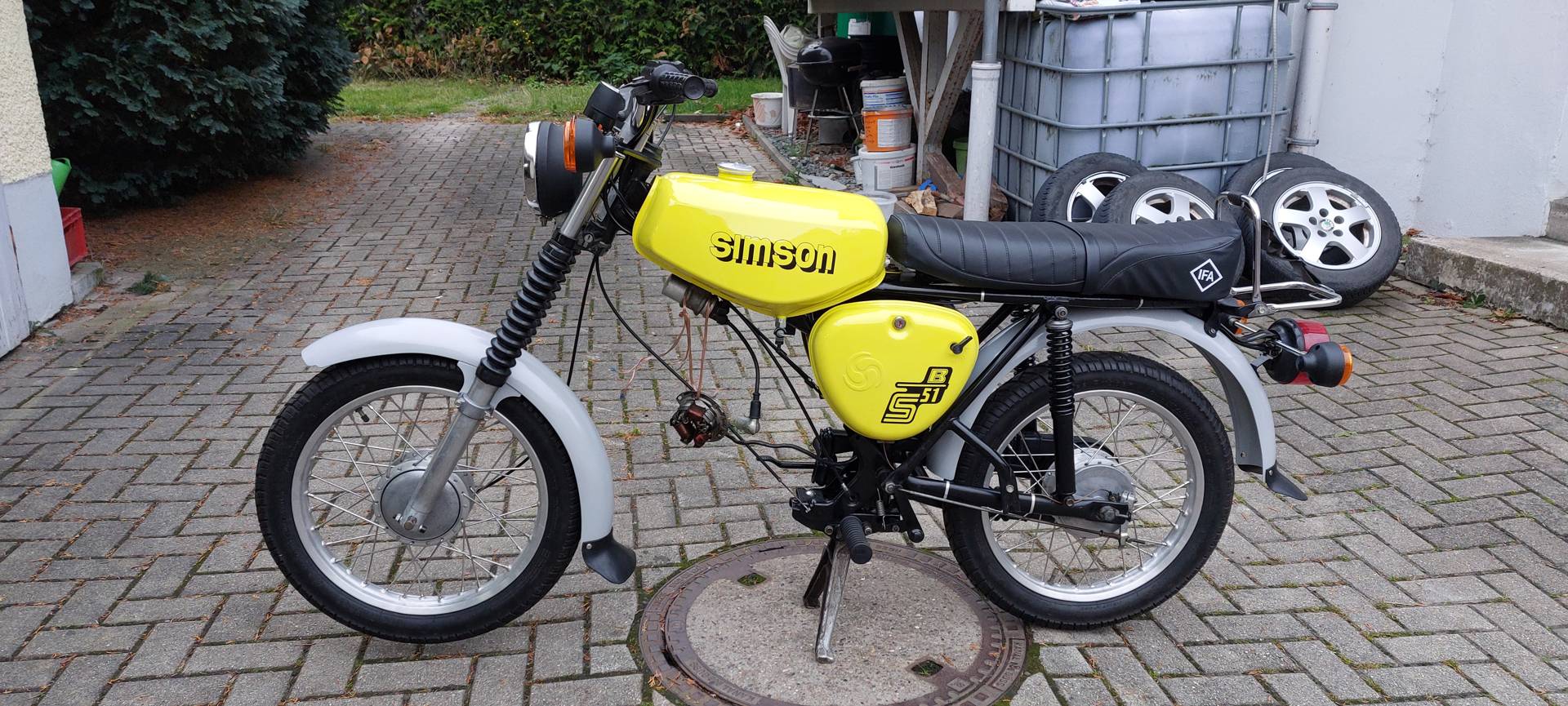

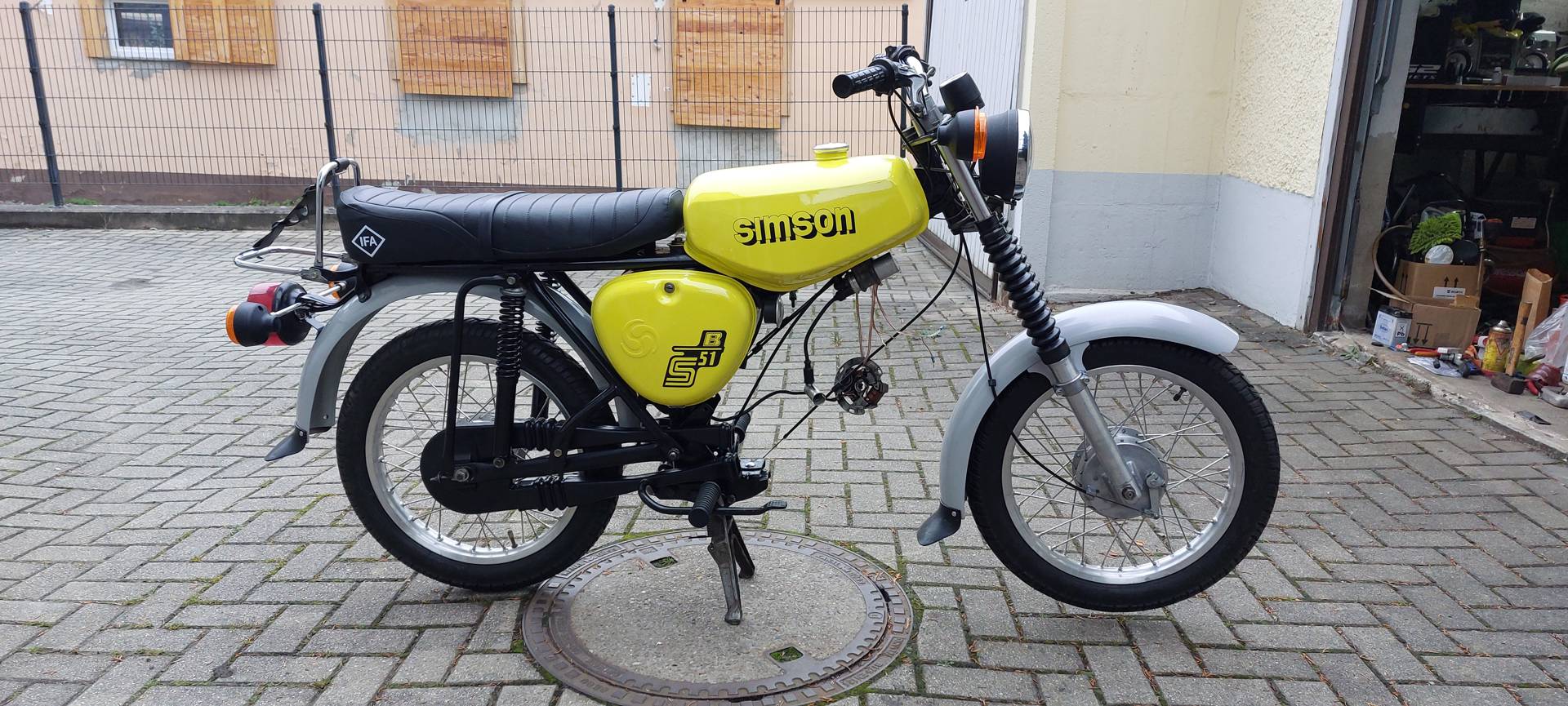

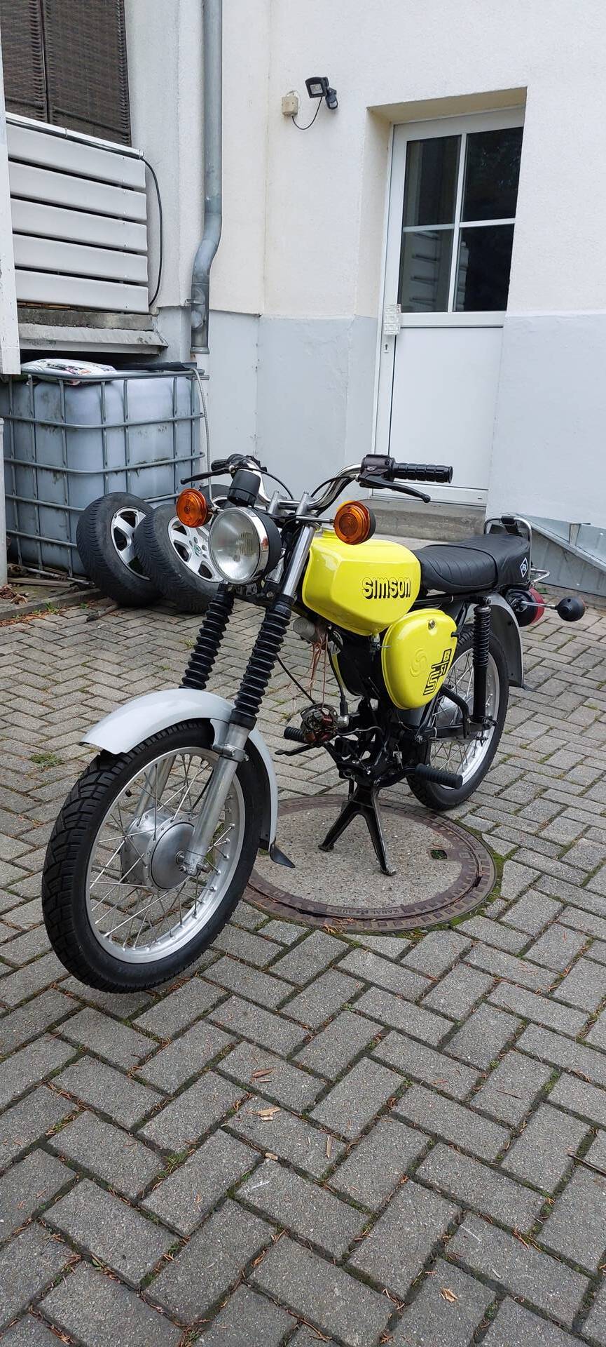

Ich bin schon ganz gut vorangekommen. So langsam fehlt nicht mehr viel ausser dem Technikpaket.
Das Kontur Dekorset steht dem Schwefelgelb sehr gut, finde ich.

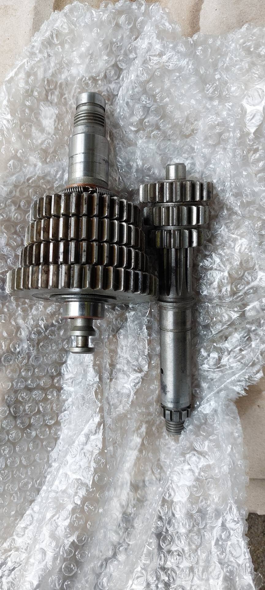

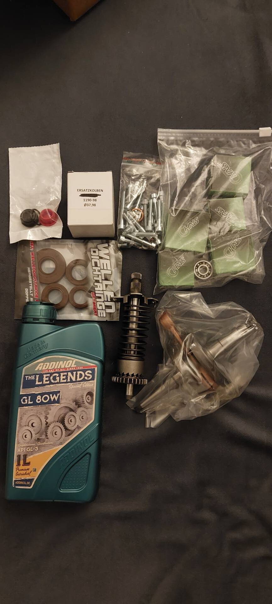

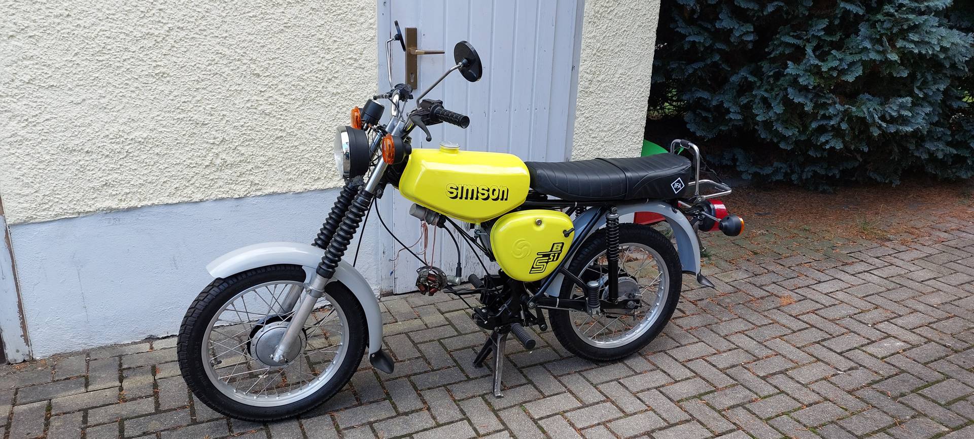

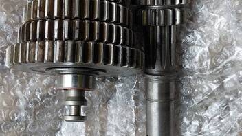

Das Fahrgestell ist nun soweit fertig. Bald gehts los mit dem Motor. Heute war schon die Post dafür da. Ein Ersatzgetriebe habe ich bereits gereinigt und mit Öl vormontiert.

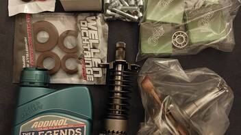

Geprüfte MZA Kurbelwelle und ein Einring ZT Kolben werden verbaut.

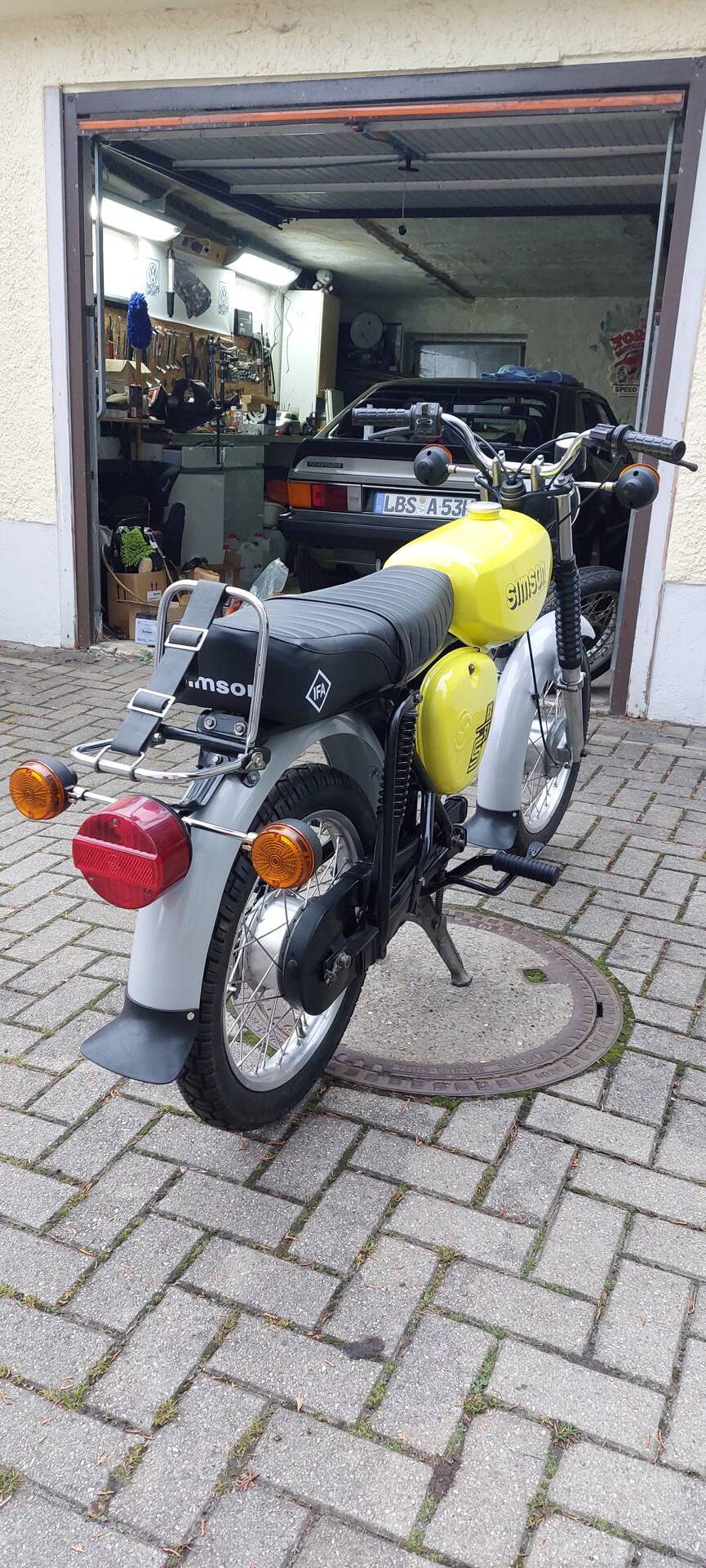

Hattest du eigentlich mal Papiere zu dem Moped beantragt? Mittlerweile geht das wieder ziemlich schnell. Ansonsten sieht das sehr gut aus, was du in einem Monat auf die Beine gestellt hast!
Danke für die Blumen. Das ist bis jetzt alles low budget. Ich habe das meiste entweder aufgearbeitet oder was ich nicht brauchte/wollte verkauft und reinvestiert. Mit Altteilverkauf sind das rund 400€ die ich wieder investieren konnte. Nur das nötigste habe ich neu gekauft und bei vielen Sachen Kleinanzeigen oder den Freundeskreis bemüht.
Papiere habe ich noch nicht beantragt, das mache ich wenn die Kiste komplett ist. Das ist dann mitten im Winter, da stresst mich nichts. Muss das eh komplett auf dem Postweg machen, online gehts ja nur mit Kreditkarte und die habe ich nicht.
