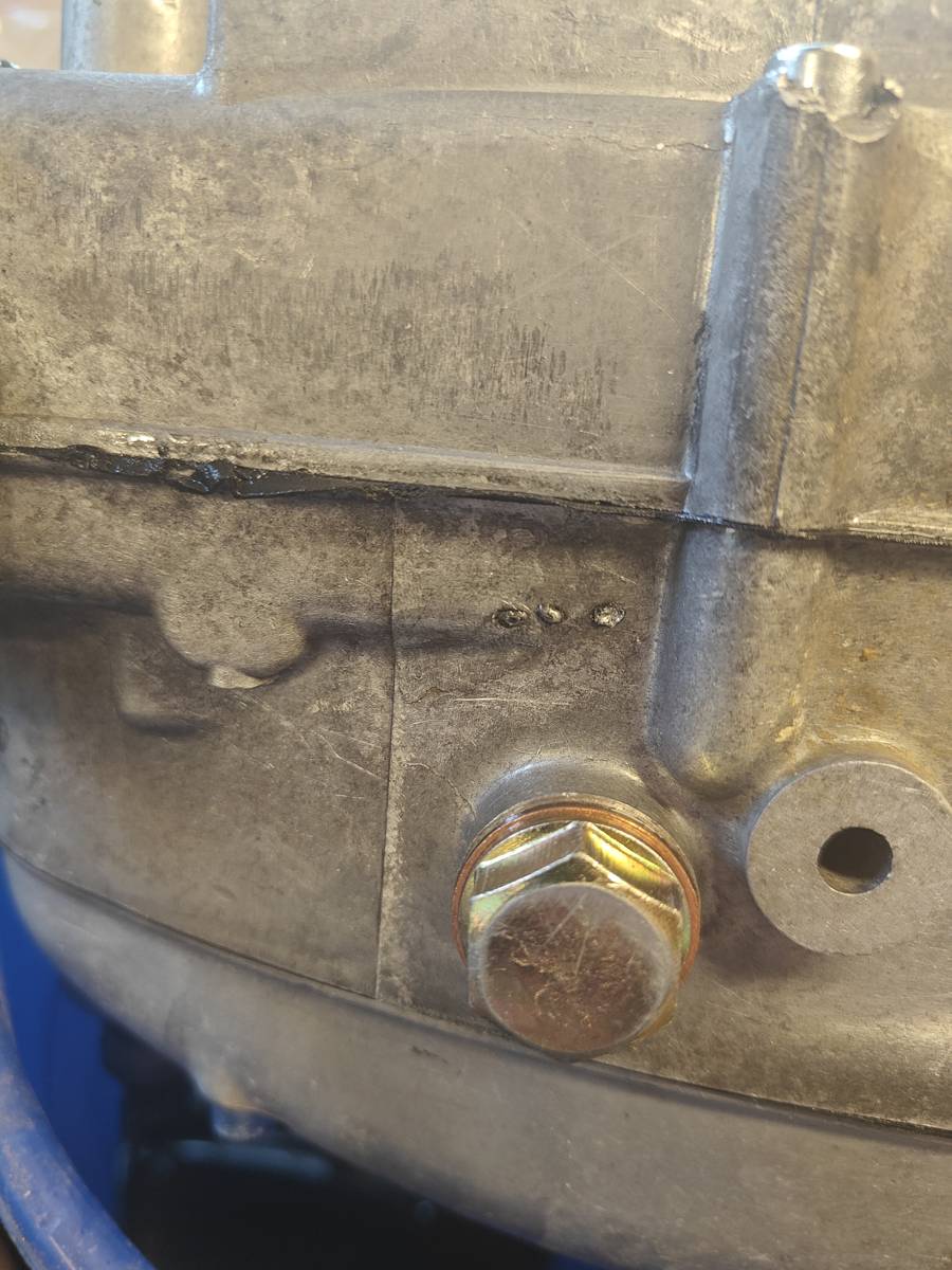

Hab dann den Mitteltunnel abgemacht und siehe da... Ein Lock im Seitendeckel.
Die Mutter vom polrad fehlte und dementsprechend war auch kein Funke mehr da.

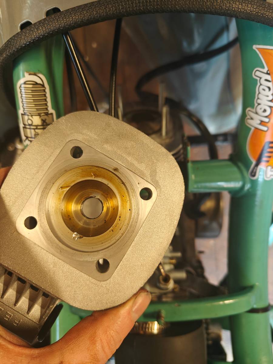

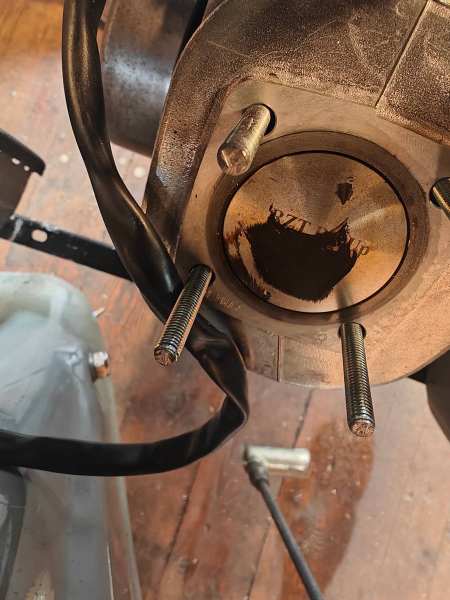

Zuhause angekommen hab ich dann einfach Interesse halber mal den Kopf demontiert und bin fast gestorben.

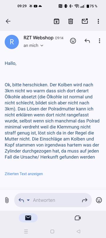

Einschläge ohne Ende. Hab rzt geschrieben und um Ersatz bzw . Um eine neue Reperatur gebeten.
