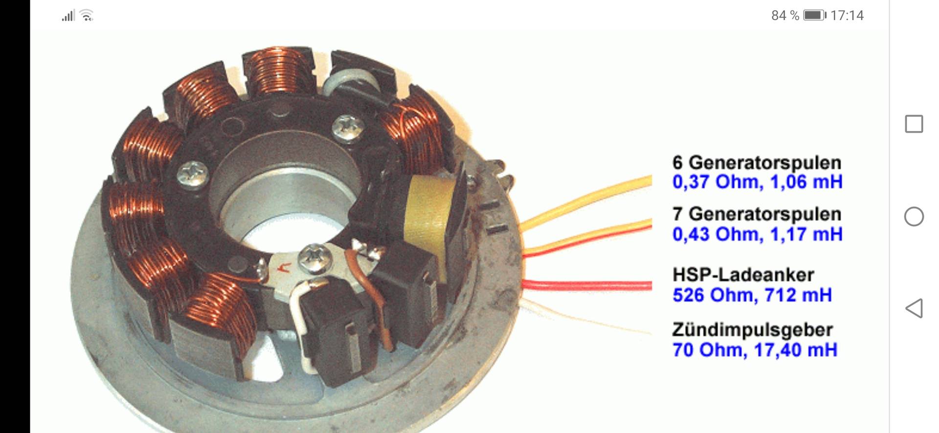

    Den weißen 4fach Stecker vom Stator-Kabelbaum getrennt und Kabel Rot was auf/in die Grundplatte geht den Widerstand gemessen. 499 Ohm zeigt das MM. Beim weißen Kabel sind es 38 Ohm.

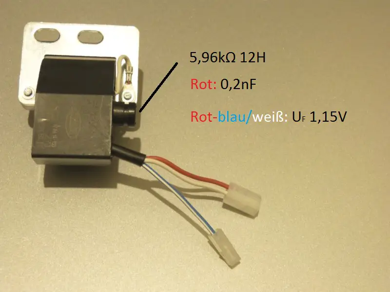

    Stator, Rotor und Zündspule wurden zu MZA zur Überprüfung geschickt. Ergebnis: Alle Teile funktionieren einwandfrei.

    "Beim weißen Kabel sind es 38 Ohm."
    Hm, der Zündimpulsgeber sollte um 70 Ohm haben.
    Hast du das gemessen als du kein Zündfunke hattest ?

    Ja, die 38 Ohm als kein Funke da war. Aber wie gesagt, MZA hat alle Teile überprüft und die sind i.O.

    Anfangen würde ich mal mit eine anderen Zündkerze , Kerzenstecker und Zündkabel, dann weiter mit anderen Zündmodul und
    wenn nichts bringt, eine andere Grundplatte.
