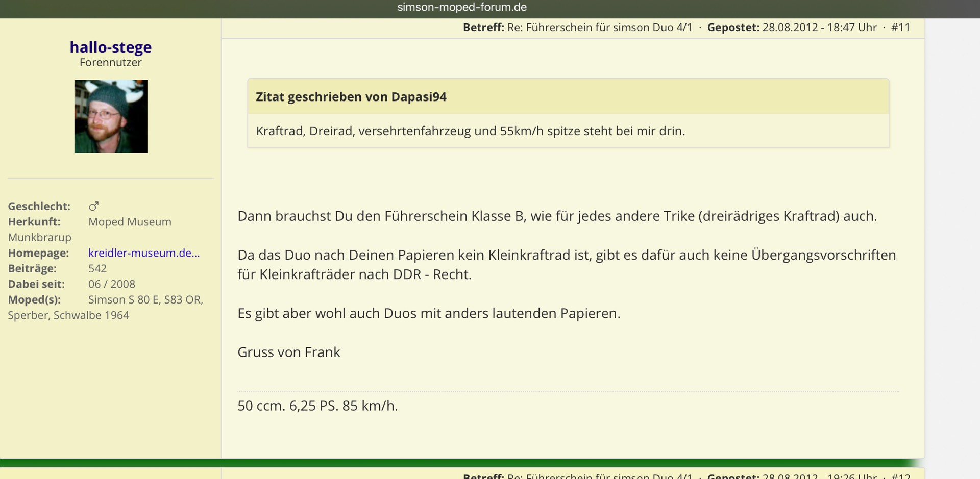

  • Das Duo ist bezgl Führerschein nicht ganz eindeutig. Die Sonderregelung für Kleinkrafträder im Einigungsvertrag gilt nur für Fahrzeuge, die in der DDR als Kleinkraftrad galten. In der DDR-betriebserlaubnis steht aber nicht Kleinkraftrad.
    Dann gibt es im Einigungsvertrag noch die Festlegung, dass motorisierte Krankenfahrstühle der DDR als maschinell angetriebene Krankenfahstühle der BRD gelten. Welchen Führerschein man für ein DUO braucht, ist umstritten.

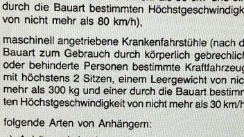

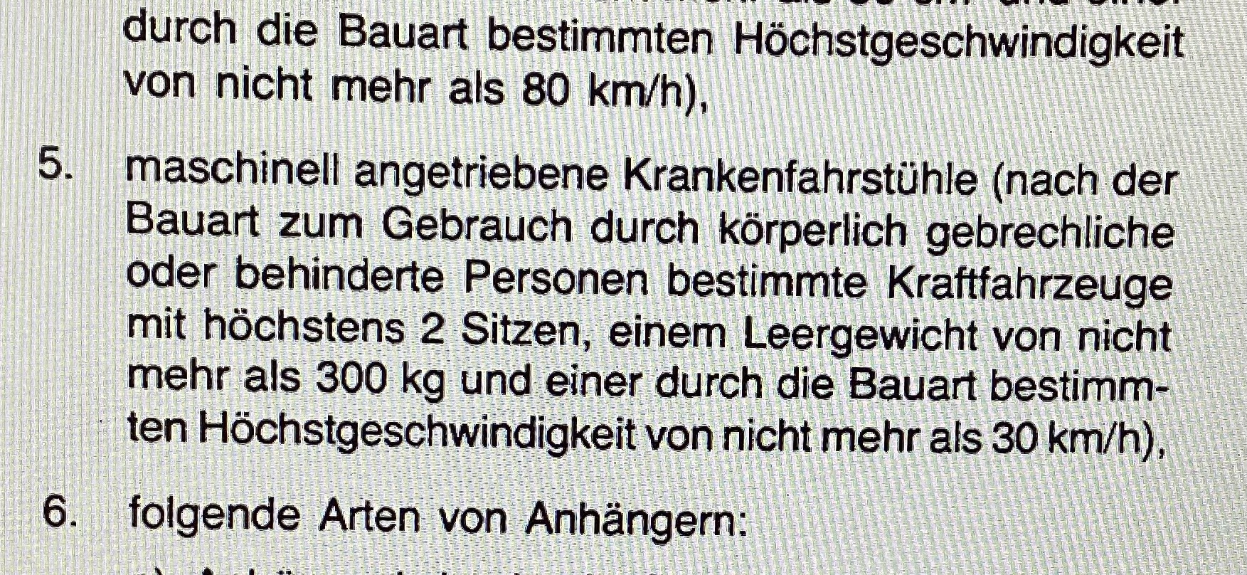

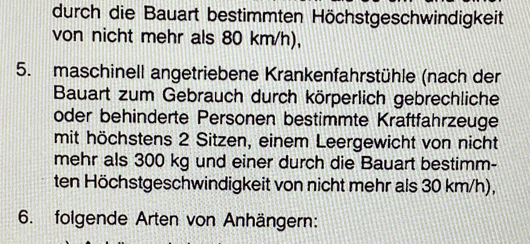

    Ergänzung: Gemäß EinigVetr gilt der Duo als maschinell angetriebener Krankenfahrstuhl gemäß §18Abs 2 Nr 5 der STVZO von 1988. Das waren damals Krankenfahrstühle bis 30kmh, siehe Screenshot. Dafür genügt aber heute kein AM mehr.
    Und was gilt für diese ?
    "Krankenfahrstühle alten Rechts nach § 4 Abs. 1 Nr. 2 StVZO (alt - aufgehoben) mit einer Höchstgeschwindigkeit von 10 km/h durften bereits fahrerlaubnisfrei geführt werden. Für Krankenfahrstühle mit einer Höchstgeschwindigkeit bis 30 km/h wurde die Fahrerlaubnis der Klasse 5 (alt) benötigt." Frühscheinklasse 5(alt) = AM und L
  • Nur mal nebenbei §18Abs 2 Nr 5 der STVZO ist aufgehoben
    Ja, klar, die STVZO von 1988 gilt nicht mehr. Aber der Text im Einigungsvertrag bezieht sich nunmal auf diesen Abs 2 Nr 5, den ich zitiert habe.
    Schau bitte im Einigungsvertrag: Anlage I Kap IX... und da unter 2., Absatz 22:
    Da ist ausdrücklich die Regelung zu Krankenfahrstühlen. Mopeds sind in (21).
