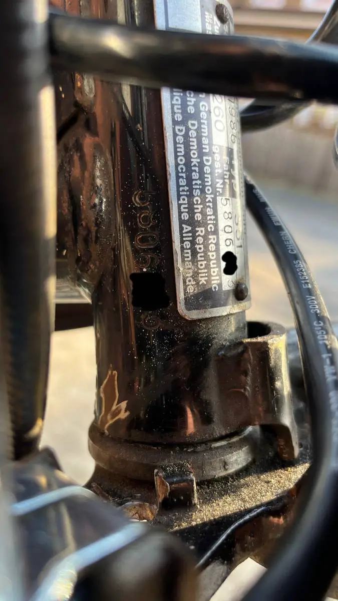

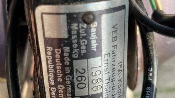

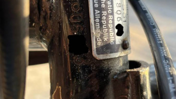

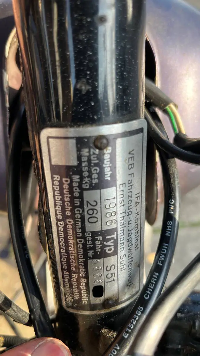

    Hier sind mal die Bilder von Rahmennummer und Typenschild. Soweit ich weiß sind die original. Die verdeckten nummern sind Parallel und nur einige "tanzen aus der Reihe":

  • Die Nummern waren werksseitig jedenfalls "perfekter" eingeschlagen, als die von Dir gezeigte Nr. Deswegen gehe ich auch von einem Austauschrahmen mit nicht im Werk eingeschlagener Nr. aus.
  • Austauschrahmen der selbst geklopft wurde und das auch noch krumm und schief.
    Krumm und schief ist meiner Meinung nach ein wenig übertrieben. Die Möglichkeit besteht ja, dass der in der Werkstatt neu beschlagen wurde. Wenn ich da eine Aussage vom Vorbesitzer bekomme, besteht da die Möglichkeit die Papiere trotzdem zu bekommen?
  • Die Möglichkeit besteht ja, dass der in der Werkstatt neu beschlagen wurde
    Nein. Nachgeschlagene Nummern werden durch ein sogenanntes TP28 Symbol begrenzt, was dann auch in den Papieren vermerkt wird. Das darf nur der TÜV und Konsorten und auch nur wenn ein Altrahmen dabei entwertet wird von dem die Nummer stammt. Dann müssten aber irgendwelche Unterlagen vorhanden sein, das kann mir niemand erzählen das man die bereits verloren hat. Ich hab nicht nur die BE bekommen, ich hab den Nachweiß des Umstempelns von der DEKRA und einen mehrseitgen Prüfbericht der Vollabnahme dazubekommen. Und so lange gibt es Tauschrahmen die auch offiziel durch ein Gutachten geprüft sind und dementsprechend auch von Prüforganisationen als Ersatzteil akzeptiert werden ja noch gar nicht.
    Sorry aber der Rahmen bzw. die Rahmennummer ist mit ziemlicher Sicherheit verbrannt

    Sehe ich auch so das die krumm und schief ist und noch weitere deteils dafür liefert, das dies keine Werksseitige eingeprägte ist.

  • Ich sag, die Nummer ist Original. Bis auf die 8, die etwas hochgesetzt ist, ist die Nummer unauffällig. Typenschild ist auch original. Hab schon viel Schlimmeres gesehen, was auch KBA-Papiere bekommen hat.

  • Was ist denn auffällig?
    Meine Nummer hat auch nen Versatz. Und ich weiß, wo ich herkomme und wo das Moped herkommt.

    Was ist denn nun auffällig?
    Schrift passt, Ort passt, nach der Lackierung eingebracht passt, ein Grat an den einzelnen Ziffern ist auch zu erkennen. Die letzte Ziffer ist ne Drei mit nem geraden Dach, soweit man das erkennen kann. Mir sind keine Schlagzahlen in dieser Schriftart bekannt. Ich bleib dabei, dass das ne originale Nummer ist.
