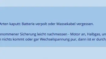

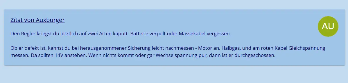

Ohne Multimeter kannst du den Regler nicht durchmessen.
Im Baumarkt bekommst du ein eifaches MM zu kaufen (ca 20 Euros) - oderf du leihst dir eines vom Kumpel aus.
Dann soltest du wissen, was für eine VAPE du vor dir hast... Also schmeiße bitte nicht nur mit einer Nummer rum, sondern gebe uns mehr Infos vom Typen Aufdruck/Einstanzung und bestenbfaslls eine oder 2 Fotos, damit wir sicher helfen können.
Wenn es die AC/DC-Vape wäre, bräuchtest du nur ins FAQ unter "Zündung - VAPE-Zündung.
Die DC-Vape bzw PowerDynamo hat am Ausgang (Plus und Masse)ca 13,8-14,4V DC. (Messung bei ca 4800 Umdrehungen)
