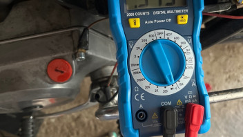

Aus und ohne Batterie ich kann gleich mal Bilder schicken. Ich verstehe es auch nicht wo das herkommen soll
War ein bisschen schwer zu messen und Bilder zu machen aber ich hoffe man sieht es einigermaßen.

Junge jung, mal mitdenken, wo soll die Spannung herkommen die du da gemessen haben willst.
Weil dein Multimeter auf Diodetest steht misst du auch eine Spannung
Mach dich erstmal mit dein Multmeter vertraut, wie man eine Durchgangsprüfung damit macht oder eine Spannung misst

Der Multimeter steht auf durchgangsprüfeung und diodentest. Einzeln kann man das nicht einstellen bei diesem Modell… sieht man ja auch wenn man mal beim dem Rad zum einstellen schaut…
ein weiter nach links drehen
Blödsinn, klar lässt sich dieses das Multimeter auf nur Durchgangsprüfung/Widerstandsmessung einstellen, es hat sogar mehrerer Messreiche dafür.
Ich hab’s ja im ausgebauten Zustand schon durchgemessen da hatte Stellung 0 & 3 Durchgang und und 1 & 2 nicht.
Was soll ich jetzt noch nachschauen?
