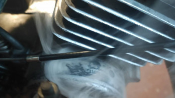

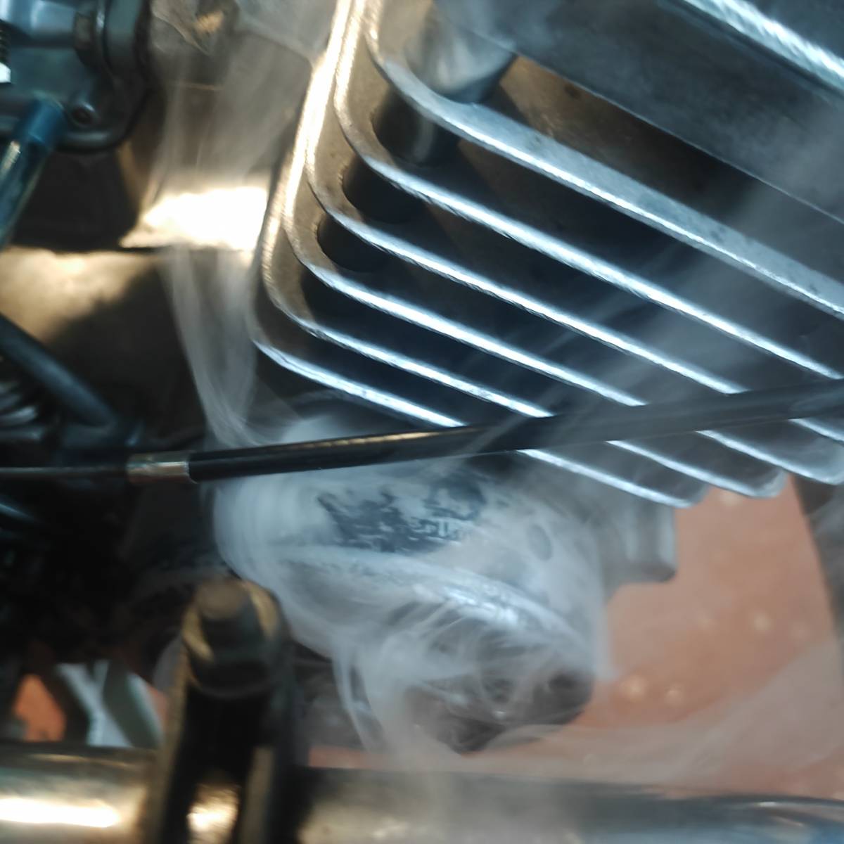

Es qualmt aus der Zündung

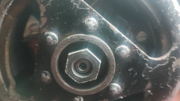

Wenn Elektronik Zündung , müsstest du doch den Geber sehen unter der Schwungmasse, ansonsten Unterbrecher
Ist wohl U Zündung
und dazu den Seitendeckel an der Unterbrecherzündung (12v) abgeschraubt
Also, nur mal zu Verständnis, eine Unterbrecherzündung hat Original immer eine 12V Zündspule. Da wurde Nichts umgebaut.

Wenn du wirklich nur den Deckel ab hättest, dann kannst du beim wieder anschrauben des Deckels nur ein Kabel gequetscht haben.
Auf dem Foto sieht es aus, als wäre die obere Spule verschmort. Das ist die für den Frontscheinwerfer.
Vermutlich ist dann wirklich nur ein Kurzschluss im Kabel zwischen Grundplatte und Zündschloss.
Also, die Sprachversion wäre, Grundplatte ausbauen und die Lichtspule wechseln. Sinnvollerweise baut man dann gleich eine für 12 V ein. Dann tauscht man vorn die GlühLampe auf 12 V.
Den Kurzschluss im Kabel findet man sicher.
