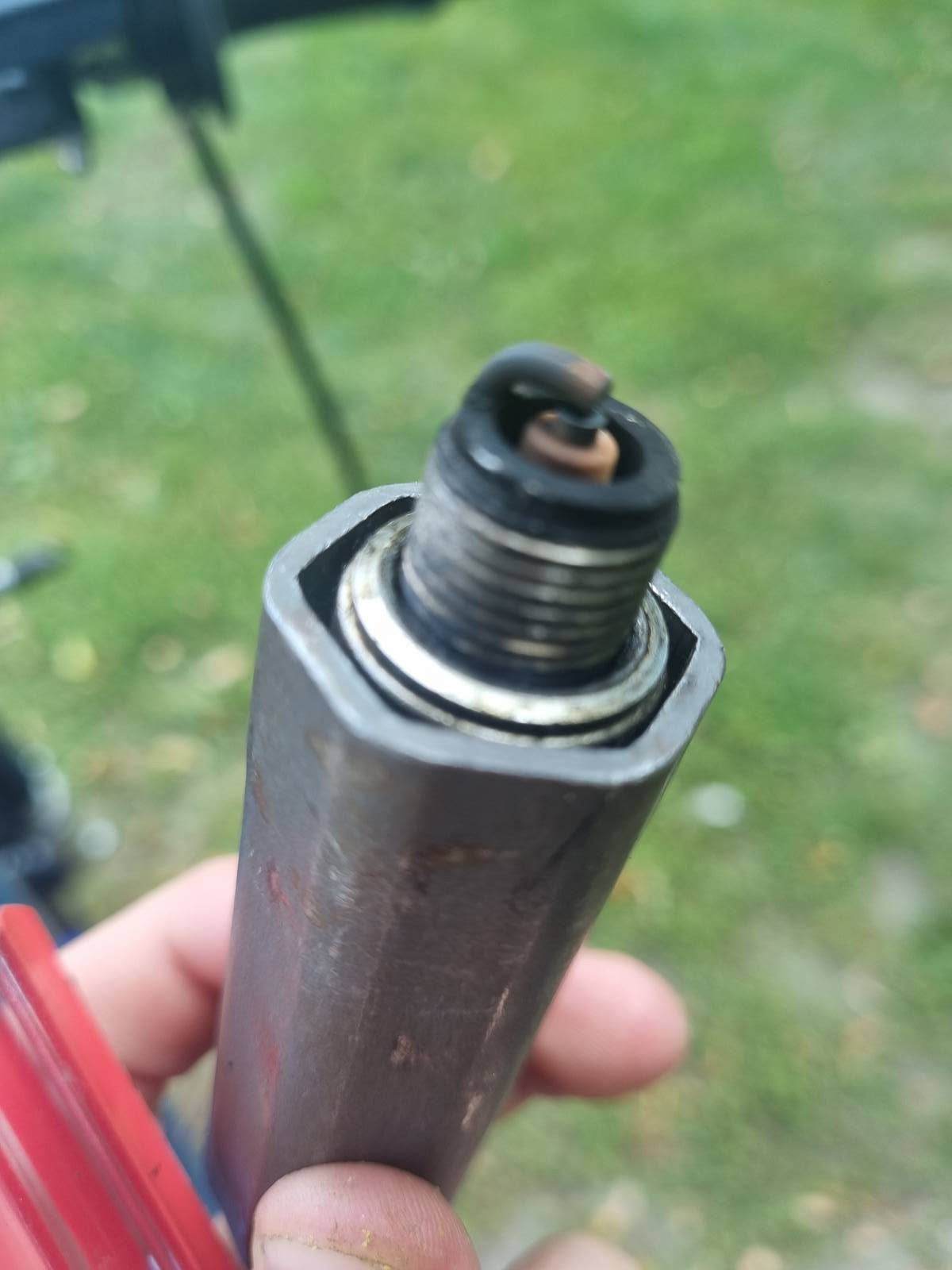

    Hab auch nochmal hier ein Bild vom kerzenbild mit der 83er düse gemacht finde das passt eigentlich recht gut. Könnte sogar kleines ticken fetter für mein Geschmack.

  • Das glaube ich nicht. Dann passt was anderes nicht. Dein moped läuft ja jetzt viel zu fett.
    Top speed fehlt , Kerze schwarz, Abstimmanleitung vom Vergaser missachtet.
    Also eindeutiger geht's wirklich nicht mehr.
    Wieso sollte auch ne 80er Düse zu mager sein. Die Zahl beschreibt den Durchmesser. Die hat über 20 Prozent mehr Fläche. Du bist näher am Bereich das das Gemisch gar nicht mehr brennt an als zu mager.
  • kerze zu schwarz? Die Kerze ist nahezu komplett braun geht sogar schon etwas ins weiße über? Ja die Düse hat vielleicht 20 Prozent mehr Fläche trotzdem passt nur so viel durch wie die Düse doch durch lässt? Dazu sind düsen doch da oder nicht um das was durch kommt zu regulieren? Wenn die Kerze gut rehbraun ist kanns ja wohl nicht daran liegen das das moped obenrum zu fett läuft oder nicht? Also so hab ich das zumindest gelernt.
  • Ich kann später mal eine 75 rein hauen und dann schauen wenn das der Fall sein sollte. Wenn die kerze jetzt aber schon ins weiße über geht wird die doch mit Na 75 schneeweiß sein oder nicht? Is doch auch nicht so prickelnd mit na kerze paar Kilometer lang vollgas zu fahren
