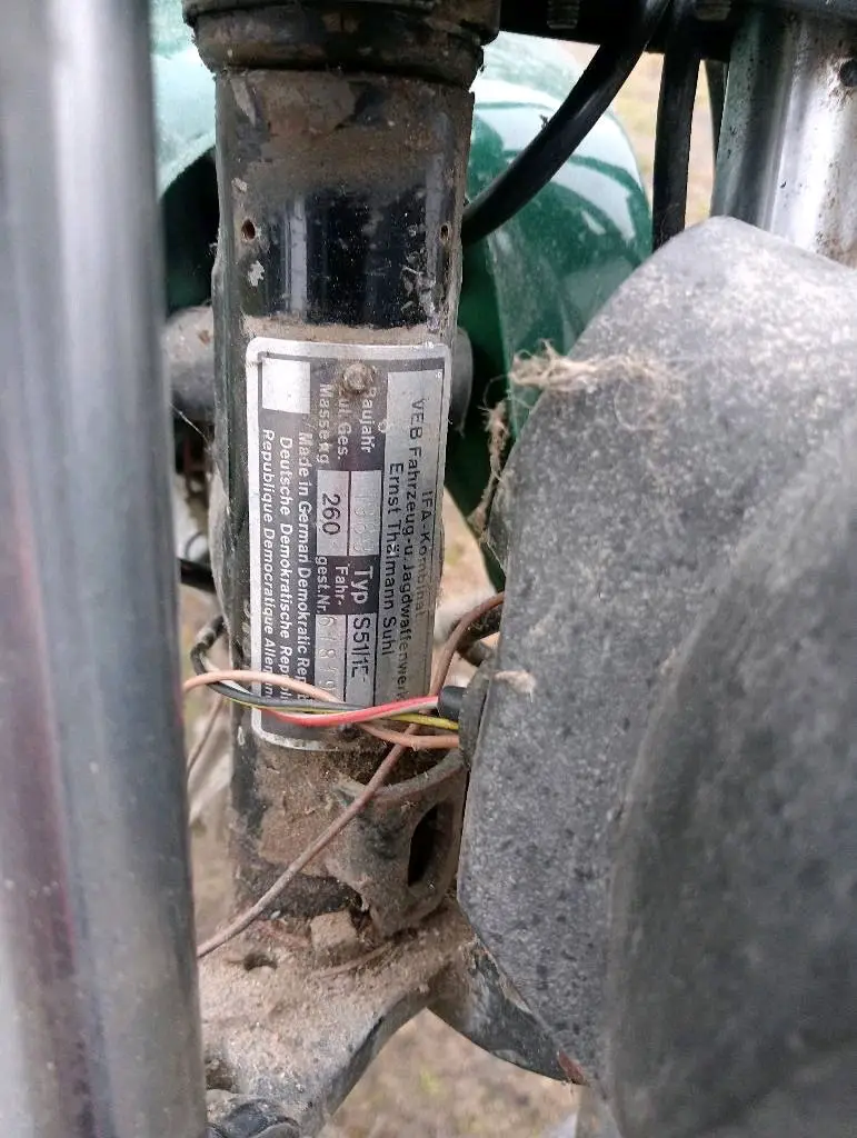

  • Hallo, ich überlege mir eine zerlegte S51 Enduro zu kaufen. Bin mir nur mit dem Typenschild nicht sicher. Laut Typenschild ist sie Bj.1989 Typ S51/1E, FIN61819x. Kann es sein das es sich hierbei um ein Exportmodel handelt?
    Gruß Sven
    Habe auch gelesen das ab Bj.89 wieder genaue Typenbezeichnungen auf dem Typenschild stehen sollen. Andere schreiben wieder ab Bj 83 steht nur noch S51.
    Das wäre das Typenschild

    Das da noch eine Modellbezeichnung (E) bei S51/1, deutet schon auf ein Exportmodell hin.
    Steht da noch was darauf wie -H, -H40, -CS oder CM50 irgendwo auf Typenschild und ist es überhaupt noch ein originales Typenschild ?.

    Nein es ist nichts anderes eingeschlagen. in anderen Foren liest man auch, das ab 1989 also mit der Einführung der /1wieder genaue Typenbezeichnungen eingraviert wurden.
    Typenschild scheint original zu sein.

    Wieso lesen wenn man immer die selben Fragen stellen muss..
    Es deutet darauf hin das es sich um ein Export Fahrzeug handeln kann, dazu kommen dann noch andere Kürzel wie chick es schrieb, und auf deinem Bild würde mit paint rumgemalt, das ist zu 100% ein Reimport.

    Dann schau dir das Typenschild genau an, da Stande mal was hinter S51/1E, das sieht ein Blinder.
    Da Stande mal S51/1E-H oder S51/1E H40, beides Ungarn Ausführungen
    Nochmal, das ist ein brandneues Schild..
    Mich wundert das alles garnix mehr, die Leute die sich nen reibach machen seis gegönnt👌
    Gibs auf, er kapiert es nicht ob wohl man es schon von 3km Entfernung sieht, das das ein neues Typenschild ist.
