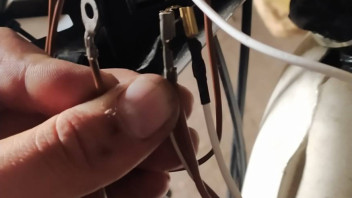

so hallo ich wollte mich noch mal kurz informieren. Auf dem Bild sieht man es besser das braun weiße Kabel welches von der Grundplatte kommt wird ja an das Weiße geschlossen nur ist bei mir hier gleich eine Brücke dran die zur Zündspule führt kann ich das Kabel so einfach wieder an die Zündspule anschließen? Weil eigentlich heißt es ja,dass sich der Strom immer den leichteren Weg sucht?! Ich brauche Rat
also die Brücke ist am braun weißen Kabel

Das braun/weiße Kabel muss an den Fahrtschalter an klemme 2. Und das weiße Kabel vom ALK auch.
BZW du steckst das weiße Kabel vom ALK auf Klemme 2 und steckst Braun/weiß auf das weiße mit drauf.
Das muss einfach nur beides an klemme 2. Wo und wie du das machst, ist egal.
Das braun/weiße Kabel muss auch unten an den U Kontakt geschraubt werden.
Das Kabel, das vom Kondensator zum U Kontakt geht, weg lassen.
Den Kondensator auf der Grundplatte entweder ausbauen, oder abklemmen.

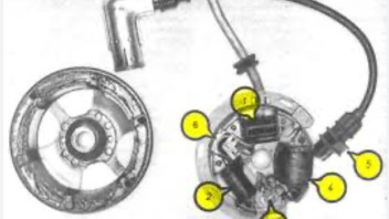

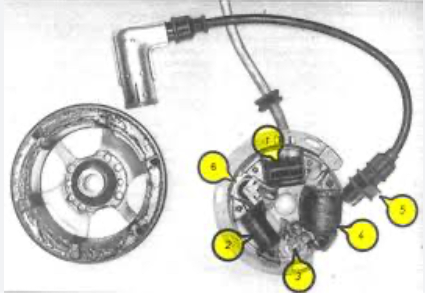

Die früheren Baujahre hatten noch eine innenliegende Zündspule, wie zB SR1 und 2, Spatz, KR50 und eben auch die ersten KR 51.
