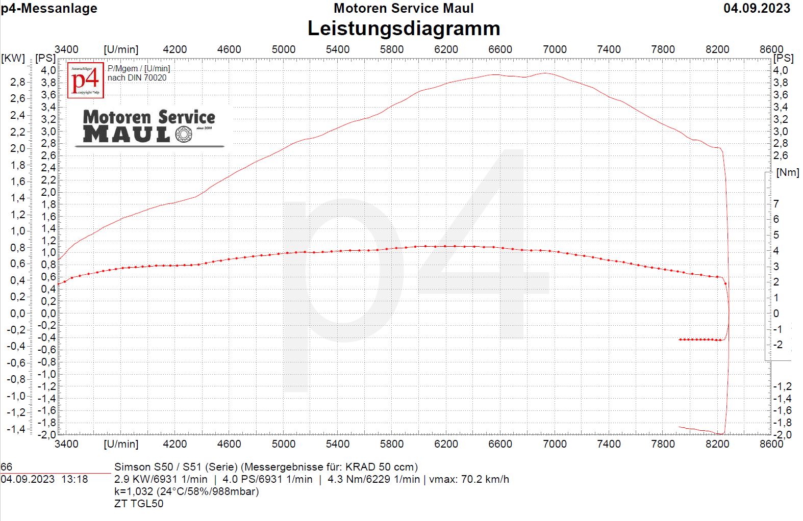

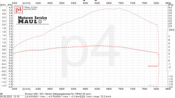

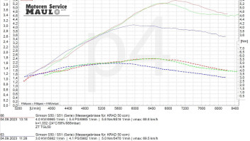

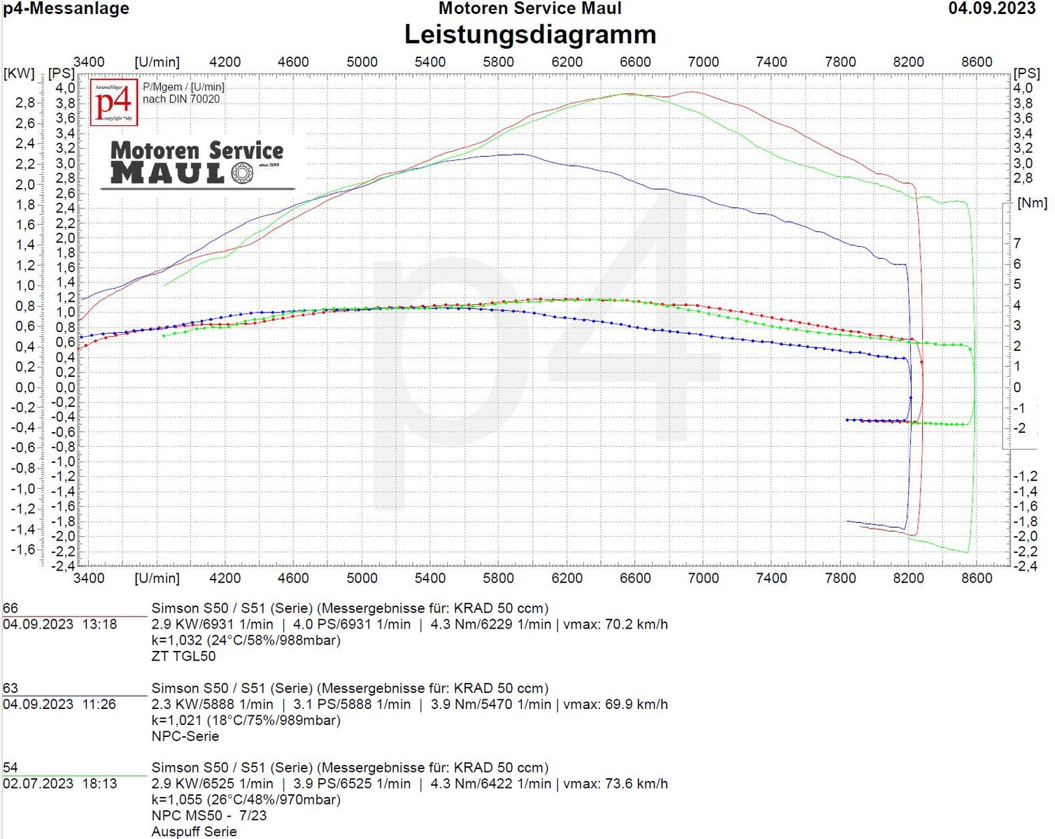

untenraus ist er minimal schwächer als Serie. Sagt Popometer und Prüftstand.
wirklich nur minimal.

Mit 100% Serien Anbauteilen
Fahre den Zylinder seit knapp 800km auf meinem Privaten Fahrzeug, fährt top. Mit 100% Serien Anbauteilen sind realistische 70km/h gps drin. Durchschnittliche Reisegeschwindigkeit steigt deutlich da er nicht einbricht bei Gegenwind oder steigungen.

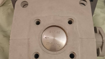

ja davon hab ich mich auch verleiten lassen mir den ZT50N TGL bei ZT-Tuning zu bestellen zumal da in der Beschreibung noch dazu steht "...wir haben auf den Schriftzug ZT-Tuning auf den Kolben verzichtet..blablabla..." und geliefert wurde dann mit Schriftzug
kann man den Schriftzug irgendwie weg feilen ? oder wird daduch der Kolben unbrauchbar, weil man zu viel Material abtragen muss und dadurch der Kompressionsdruck auf den Kolben nicht gleichmässig ist und der Kolben zum verklemmen neigt
habe es schon per "Fragen zum Artikel" ZT-Tuning mitgeteilt was sie mir da geliefert haben - auf die Antwort bin ich gespannt
irgendwie regt mich so was auf
Wenn Stino Zylinder bei ZT, RZT, LT usw. schleifen lässt bekommst Kolben mit eben den Schriftzug der entsprechenden Firma.
Klar wenn in der Beschreibung steht das der kein hat sollte das auch so sein, nur ich sehe da kein Problem das er nun ein hat.
sehe ich anders, wenn da steht es wurde drauf verzichtet und dann kommt einer wo es drauf steht
