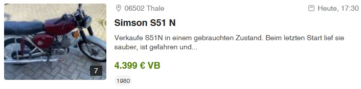

    Und ja, es kostet ein heiden Geld, aber ich bin auch aufgrund diverser Online Angebote (siehe Bilder), von Verkäufern, die sich eine Simson "aufgepaut" oder gepimmt haben, noch in den Grenzen des finanziell machbaren.
    Ihr wisst was ich meine. Vielmehr kostet mich meine E-Simme dann auch nicht und ich habe einen neuen Antrieb.

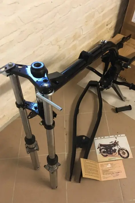

    Ende 2022 habe ich mit der Suche nach einem geeigneten Materialhaufen, Nemens S51begonnen. Da ich nicht schonzu Beginn unsinnige Summen für etwas Schrott ausgeben wollte bin ich von einer Komplettfahrzeuglösung, zu einer Einzelteillösung übergegangen und konzentrierte meine Suche nun auf die Rahmenteile. Natürlich sollte ich vorrausschicken, dass ich zig von Angeboten ganz schell wieder weiterschob, da man für augenscheinlichen Schrott absolute Höchstpreise veranschlagte, die ich jedenfalls nicht bereit war zu zahlen. Es kam, was kommen musste. Ich fand etwas passendes, was auch genau meiner Kragenweite entsprach. Es war alles vorhanden, besser noch, die Teile waren bereits fertig gestrahlt, gepulvert u.s.w.. Etwas geziehrt habe ich mich dann doch noch und so simmulierte ich einige Tage und hoffte inständig, dass dieser Rahmen nicht schon verkauft sei. Eine gute Woche später habe ich dann doch zugeschlagen und einen Termin zur Ansicht gemacht. Das Beste an der Sache war, dass ich gar nicht so weit fahren musste. War sozusagen gleich um die Ecke gewesen. Geld in die Tasche und hin.
    Der Verkäufer, ein "sehr guter Kontakt", wie man Leute wie diese in der E-Bay-Sprache so nennt, hatte mir die Teile gezeigt und auch deren Herkunft und Bearbeitung beschrieben.
    Er meinte auch, dass er normalerweise diese 1981er S51 selbst neu aufbauen wollte, aber private Dinge dies nun verhindern würden.
    Alles Top, wenn mal alle Verkäufer wenigstens 50% von dem hätten, könnte man echt zufrieden sein. Ich wars jedenfalls.
    So etwas für diesen Preis sieht man wahrlich nicht alle Tage. Sicher geschenkt habe ich diese auch nicht bekommen, aber schlüsselt man die ganze Arbeit auf, ist dies schon ein guter Preis gewesen. Bitte fragt nicht. Es waren weniger als 900. Also Vertrag, Geldübergabe und beide waren zufrieden.
    So nun hatte ich diese Teile kurze Zeit später daheim im Schuppen zu liegen. Cool war zudem, der Rahmen, mit den zugehörigen Teilen, war größtenteils zusammengesetzt. Auch die Gabellaufringe waren bereits eingesetzt. Dies war schonmal ein guter Grundanfang. Die kommenden Wochen dann war ich wieder einmal damit beschäftigt, in den Weiten des Kleinanzeigenarchivs nach brauchbarem zu stöbern. Damit ich auch im Frühjahr zur Tat schreiten kann, mussten natürlich einige, nicht unwesentliche Teile besorgt werden. Andere habe ich ja noch aus früheren Aufbauten zurückgehalten auf Lager. Die Liste, Ihr kennt es sicher auch zur Genüge, ist schier unendlich lang. Tankset, Räder, Bleche, eine Vielfalt von Kleinteilen, Antrieb, und und und.

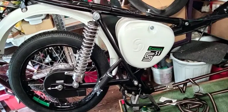

    Ich hatte in einem anderen S51 Thread bereits anklingen lassen, wie ich die Kennzeichnung meiner E-Power machen werde.
    Also, hierzu hatte ich mir mal einen Sonntag lang Gedanken gemacht, wie man kostengünstig, aber ordentlich Aufkleber selbst erstellen, drucken und anbringen könnte.
    Dazu habe ich zunächst spezielle Druckerfolie, für Laserdrucker, die sich für den Außeneinsatz eignen besorgt. Probeausdrucke haben sich dann aber als, sagen wir mal, recht bescheiden dargestellt. OK, dann die Variante Wasserschiebebilder. Auch hier gibt es einige Möglichkeiten. Ich habe mir dazu spezielles Druckerpapier mit dieser Beschichtung besorgt. An einem schönen Tag dann auch einen Probedruck erstellt. Da ich zunächst wissen wollte, wie abriebfest das ganze ist, habe ich auf das Versiegeln mit Klarlack verzichtet. Als erstes habe ich nach 20 Minuten Trockenzeit einen Abreibetest unternommen. Nun, etwas konnte man tatsächlich abreiben, aber es war nicht so schlimm, wie bei den Aufklebern. Dann einen Sticker ausgeschitten und, wie die Anleitung beschreibt, ins lauwarme Wasser gelegt. Es dauerte nur ein paar kurze Minütchen und das Bild löste sich bereits vom Trägerpapier. Schön vorsichtig dann der Übertrag auf eine Trinkflasche. Nun, was anderes hatte ich grad nicht. Glattstreichen, das Wasser abstreichen und trocknen lassen. Anfänglich hatte die Folie ein paar Falten geschmissen, die aber dann, während der Trocknung, wie von Geisterhand verschwanden. Vom Aussehen her muss ich sagen: Top!
    Nach nunmehr zwei Wochen an der Trinkflasche, mehrere Male in den Abwasch und so weiter, habe ich meine Wahl gefasst. Es werden Abziehbilder.
    Ich werde den Test nun mit Klarlack fixierten nochmals wiederholen, diese dann draußen Wind und Wetter ausgesetzt lassen. Ich denke aber, dass diese es unbeschadet überstehen werden.

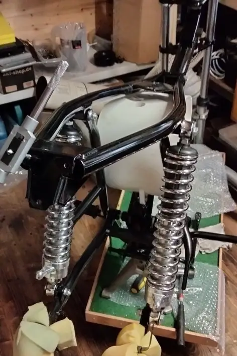

    So war der Zustand zum Kauf.

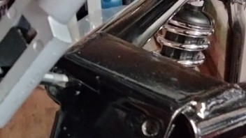

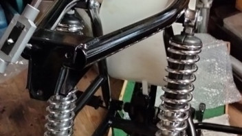

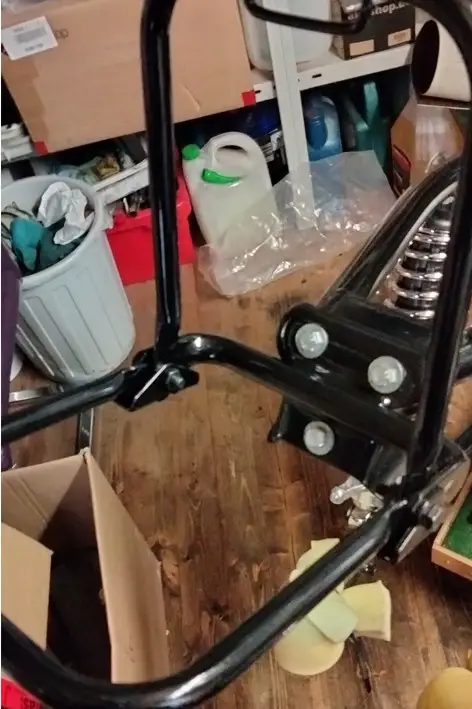

    Die ersten Arbeiten. Anbringen der hinteren Stoßdämpfer und des Gepäckträgers. Gewinde müssen auf jedenfall nachgeschnitten werden.

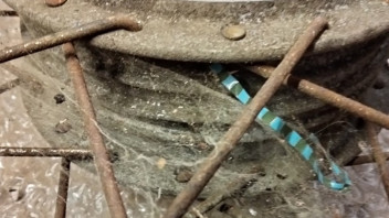

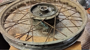

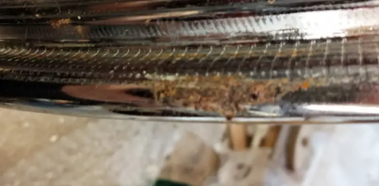

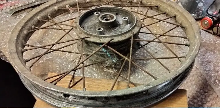

    Dies sind die verchromten Stahlfelgen in ihrem bedauernswerten Zustand.

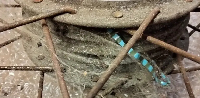

    Hier die Alus.
    Mal sehen, wie die Felgen nach der Schönheitskur aussehen.

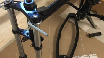

    Derweil ist ein Großteil der zu bearbeitenden Teile, wie Seitendeckel, Kotflügel, Felgen und Naben und diverse Kleinteile vom Pulvern zurück. Einzig fehlt nun noch der Tank, der aufgrund kleinerer Beulchen, die noch bearbeitet werden müssen, in der Lackier-Klinik verweilen muss.

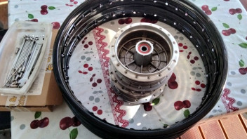

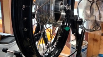

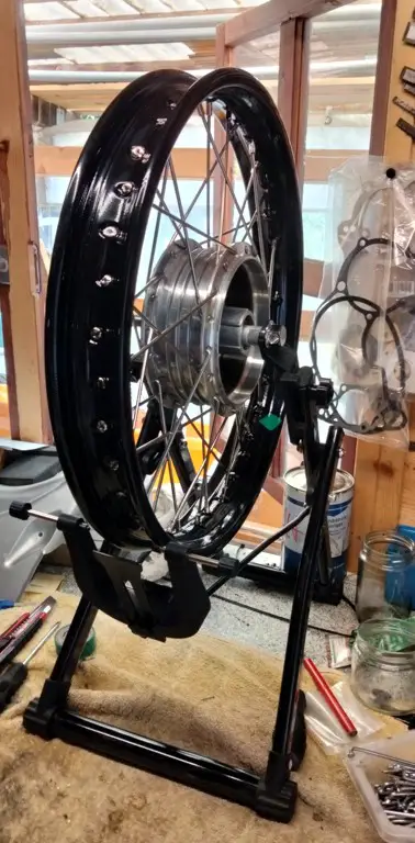

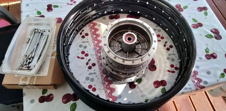

    Heute sind die Räder dran. Ich hatte einen Satz Alu- und einen Satz Stahlfelgen zur Bearbeitung abgegeben.
    Die Alu Felgen wurden auf meinem Wunsch hin silber lackiert gepulvert. Die Stahlfelgen (die alten Bilder weiter oben) wurden in glänzend schwarz gepulvert. Hinzu kamen 4 Mal Naben, die auch in silber gepulvert wurden, die ich aber wahrscheinlich bei diesem Projekt nicht verwenden werde, da ich noch nigelnagelneue und sehr gut aussehende Naben im Regal liegen habe. Diese sollen zusammen mit den verchromten Speichen für etwas Glanz sorgen.
    Das Einspeichen hatte ich schon einmal bei einem anderen Projekt gemacht und da dies mir ganz gut gelungen ist, habe ich mich dazu entschlossen nun auch diese Räde selbst einzuspeichen. Zwischenzeitlich habe ich auch einen Ständer dau erstanden.
    Hier schonmal ein Bild von meiner Idee, wie die Räder aussehen sollen.

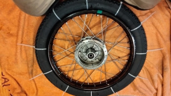

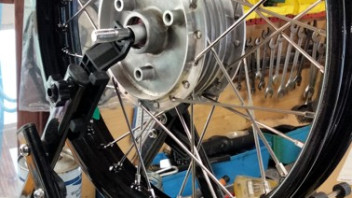

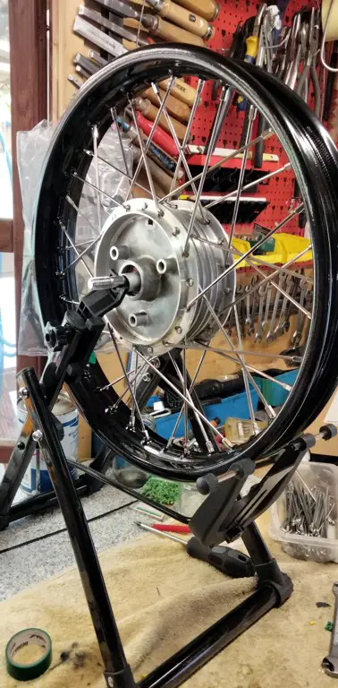

    Heute war es nun soweit die Felgen und die Naben zu vereinen.
    Und so sehen sie aus.
    Ich denke, ich habe die richtige Farbauswahl getroffen. Morgen geht es an die Bereifung, die dann motiert wird.
    Das Einspeichen erfolge nach Anleitung, aber ich gebe gerne zu, dass eich heute ein zweites Mal beginnen musste, da ich einen Schnitzer drin hatte. Eines bleibt zu erwähnen. Die Nachbauspeichen sind auch nicht das was man als gute Qualität bezeichnen würde. Bei fast einem Drittel ahben einfach die Schraubennippel nicht gepasst. Warum die Hersteller es einfach nicht schaffen, ein einfaches funktionierendes Gewinde dran zu machen. Ich weis es nicht. Zum Glück hatte ich noch ein paar der alten, die ich mit ner Messingbürste aufgearbeitet habe.
    Wie zu erwarten, waren die Stahlfelgen recht schwierig zu zentrieren. Hatte gut und gerne fast drei Stunden am Justieren benötigt. So richtig zufrieden bin ich nicht, aber laut DDR Hersteller dürfen ja bis zu 2mm höhen und 1 mm Seitenschlag vertretbar. Bei mir sind es weniger.

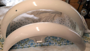

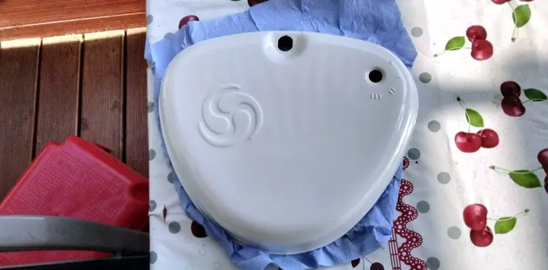

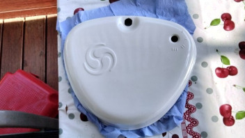

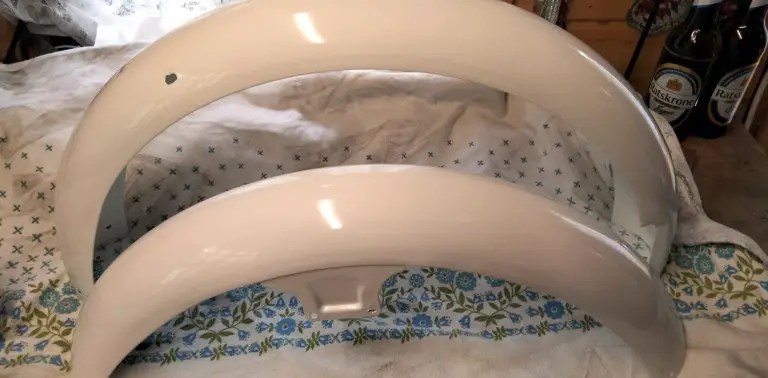

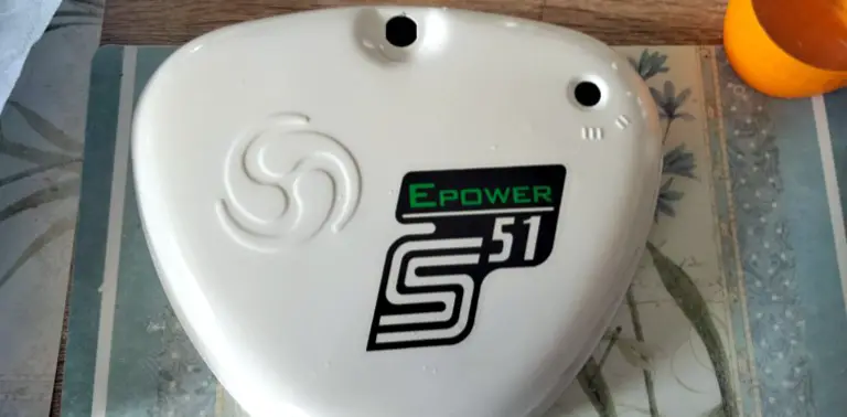

    Nun zum Lackset. Zunächst die Seitendeckel und Kotflügel, die in RAL9010 glänzend gepulvert wurden.

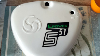

    Rechts daneben nun mit meinen selbst gemachten Wasserabziehbildern, bei denen ich nun hoffe, dass diese dauerhaft so bleiben.
    Um die Schiebebilder nochmals zu schützen werde ich mir nochmals etwas 2K Klarlack besorgen und diese abdecken.
    Ich hoffe es gefällt.
    Und hier die Kotflügel, die noch in dieser Woche an ihren angestammten Platz montiert werden.

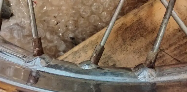

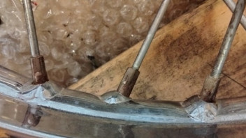

    Die Felgen wurden nochmals überprüft und einwenig nachgezogen. Ich denke nun passt das mit den Rundlauf.
    Einzig die Schweißstelle, dort wo der Hersteller die Felgn verschweißt hatte, zuckt beim schnellen Dreh etwas.
    Dagegen kann ich nun wirklich nüscht machen. Das bleibt so! Basta! :waiting:

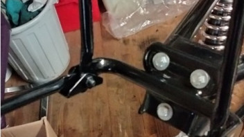

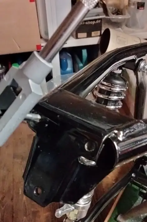

    Zunächst habe ich den hinteren Kotflügel montiert. Nun, dass mit den alten gebrauchten Originalteilen, die man für teuer Money aufarbeitet hat, ist ja ganz schön, aber bei einigen kommt man ziemlich ins Schwitzen.
    Und wenn dann noch die Löcher nicht ganz so passen, ist die Fummelei schon echt anstrengend. Da ich gerade dabei bin wurde natürlich auch gleich die hintere Beleuchtung angebaut und angeschlossen. Da brauche ich bestsimmt nicht mehr ran. Hoffentlich. :doofy:

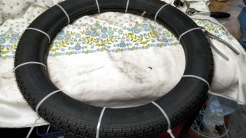

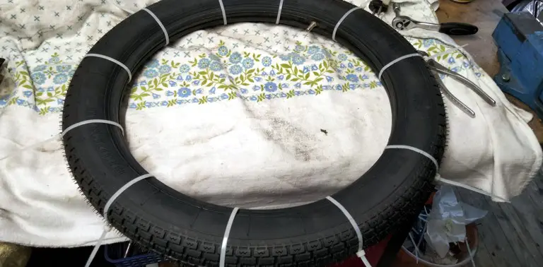

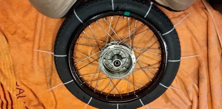

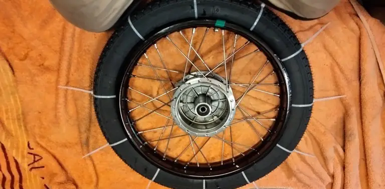

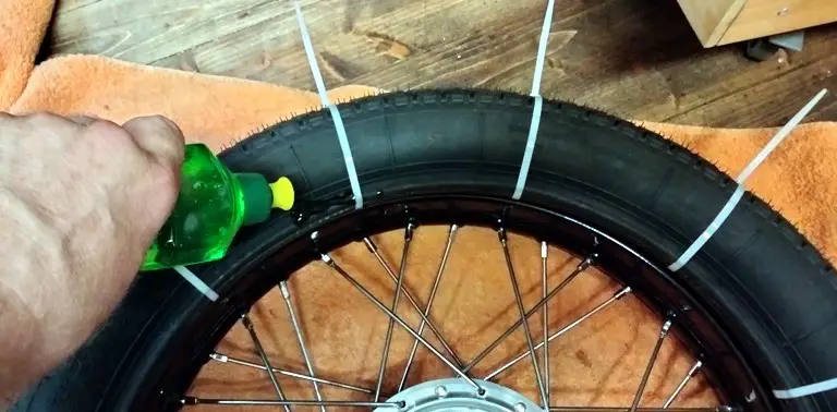

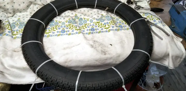

    Irgendwann hatte ich euch ja schon einmal meine neue Variante der Reifenmontage zum Besten gegeben, aber da der gemeine Homosimsons :auslachen: äußerst stark an Vergesslichkeit leidet, habe ich hier nochmals ein paar Fotobeweise geschossen um euch dies zu erklären.
    Schritt eins.
    Der Schlauch wird in den Reifen gelegt und ausgerichtet.
    Danach nimmt man ein paar, von den eh vorhandenen "Strapsen" und zieht diese, im Abstand von ca. 12 bis 15 cm um die Decke fest.
    Das sieht in etwa so aus. Siehe Foto.
    Schritt 2:

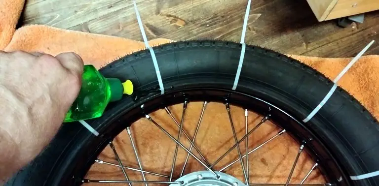

    Danach legt man die Felge auf dem Boden und beträufelt eine Seite des Reifens mit etwas Spüli.
    Mit dem Finger kann man da noch etwas nachhelfen und verteilen.
    Schritt 3:

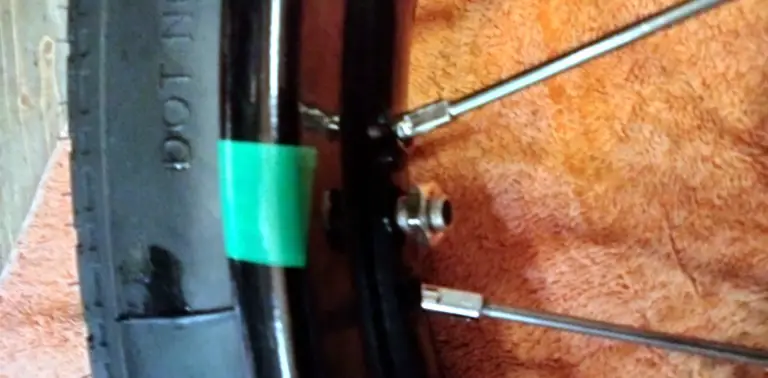

    Nun folgt eigentlich der wichtigste Schritt. Das Ventil muss in Position gebracht werden, indem es zu allererst in die Felge gesteckt wird.
    Hierbei ist es wichtig, dass Ihr das Ventiel sofort mit der kleinen Mutter, gegen herausziehen gesichert wird.
    Guckst Du!
    Ist das Ventil vorm herausrutschen gesichert, wird der Mantel nach und nach, mit Muselkraft über die Felge gedrückt.
    Jup, etwas Murre :zunge: braucht man da schon in den Spatzenarmen, aber es geht sehr gut, und das alles ohne Montierhebel, wie diese da.
    Und guck, da ist das Rad fast fertich. Jetzt bracht man nur noch die Strapse entfernen, die Felge und den Reifen ausrichten, Luft uffpumpen, den Reifen justieren.

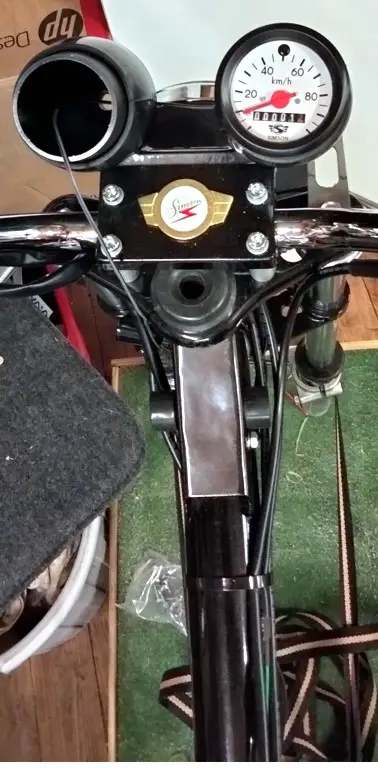

    Ich habe mir ja solch Armaturenträger besorgt.
    Da dieser aber nur für die größere Variante Tacho ist, muss ich nun mir etwas einfallen lassen, wie ich die Anzeige für den E-Antrieb bzw. Batterieladeanzeige anbringe. Meine stille Hoffnung ist nun, dass mein Plan aufgeht. Die Batterieladeanzeige hat nämlich den selben Durchmesser, wie die kleinen Tachos. Da habe ich nun einen originalen Tachoüberzug in den größeren eingeschoben. Dies wird dann bei der Montage entsprechend fixiert. Auf dem Foto kann man dies erahnen, wie es mal aussehen soll.
    Leider wird es keine größere Version der Anzeige geben. Hatte schon mal nachgefragt.
    Der originale Simsontacho kann weiter verwendet werden, da man nun einen direkten Anschluss am Motor eingebaut hat.
    Vorher war da noch die Variante als Nabentacho vorgesehen und diese fällt ja nun wech.
