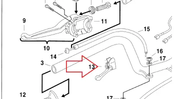

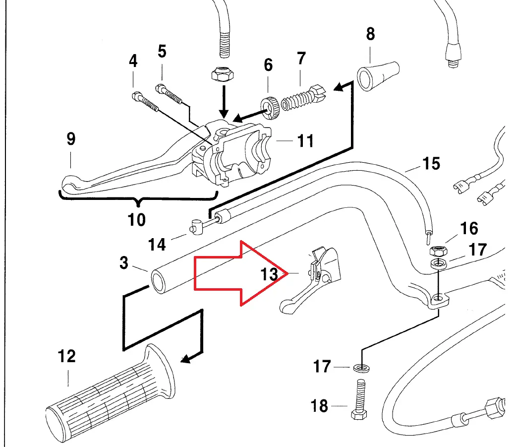

    Für alle die den Hebel nicht kennen, so sieht er aus:

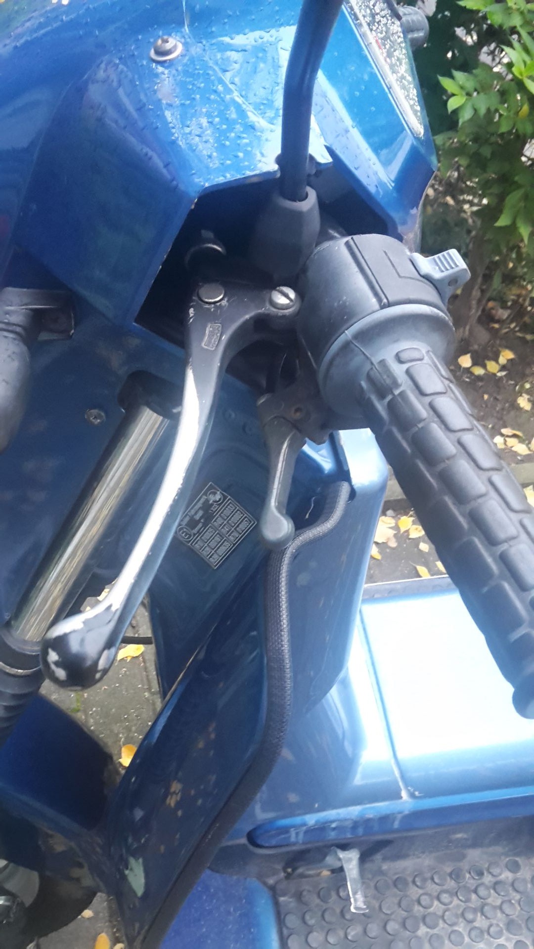

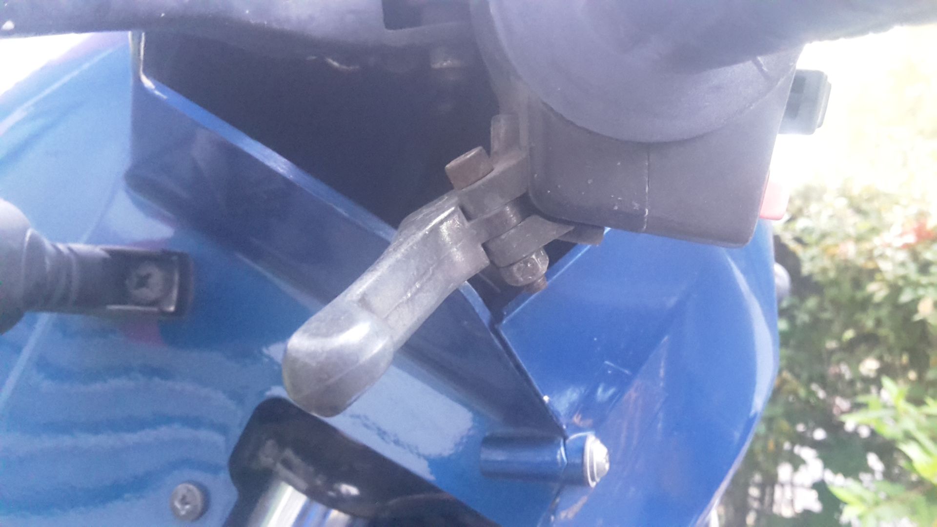

  • Der Hebel lässt sich nicht mit dem Daumen fixieren. Man kann entweder den Chokehebel ziehen und halten, oder die Kupplung. Beides gleichzeitig geht nicht. Ich bin auch kein Freund vom "mit dem Gas spielen". Jedes Mal wenn ich das bei anderen höre, weiß ich: Die sind zu doof oder zu cool um ein vernünftiges Standgas einzustellen. Ein Chokehebel, egal an welchem Zweirad, sollte da stehen bleiben, wenn man ihn zieht. Bei dem aus Metall, aus der Vogelserie ging das noch. Aber alles was Simson danach gebaut hat an Chokehebeln ist .... beinahe gut ...
    Ich hab bei meiner S83 den gleichen Hebel. Bei mir kann ich den Chokehebel halten. Allerdings weiß ich gerade nicht,wie ich das immer mache. Auf jeden Fall sehr umständlich.
    Nein das ging ohne Manipulation.
    Nur dünner Gummi.
    Versteh ich nicht. Erklär mal bitte
