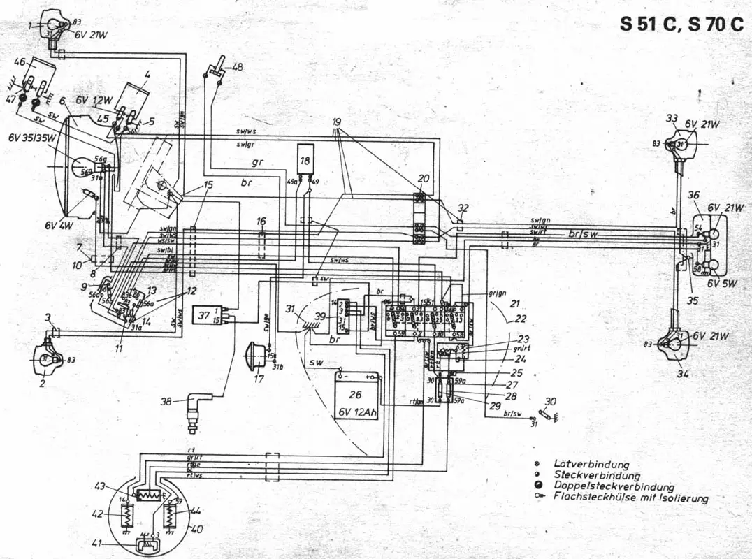

  • es gibt glaub ich genau wie beim tacho einen drehzalmesser mit fehrnlichtkontrolle und welche ohne, ich hab mal nen schaltplan angehängt wo ein dzm angeschlossen ist.
    ps: wenn du zwei anschlüsse am dzm hast dann hast du ne fehrnlichtkontrolle.
    hoffe konnte dir helfen

    Ja, es gibt DZM mit und ohne Fernlichtkontrollleuchte. Die ohne sind vom S 53 und 83 weil die die Kontrolleuchte ja extra haben.
    Wenn du hinten nur eine Öffnung für eine Birnenfassung hast und auf dem Ziffernblatt auch eine "5" ist, dann hast du keine Fernlichtkontrolleuchte.
    Wenn du eben 2 Öffnungen auf der Unterseite des DZM hast und keine 5 dondern eine kleine blaue Scheibe, dann´hast du eine Kontrollleuchte. Die wird dann einfach an den entsprechenden Kontakt für Fernlicht in der Vorderlampe angeklemt, wie es auch schon auf dem Schaltplan zu sehen ist.
