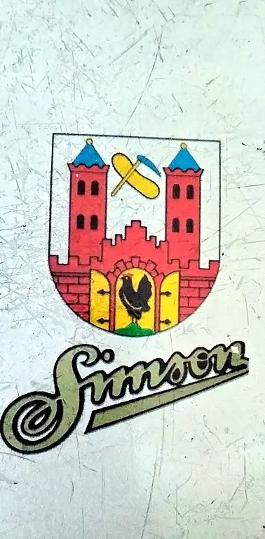

    Des Weiteren bin ich nun bei meinem Experiment mit den Abziehbildern einen Schritt weiter gekommen.
    Habe nun die von mir zweimal übergelackten Vorlagen auf ein Referenzobjekt, einen alten Seitendeckel aufgebracht.
    Die Dinger sind tatsächlich sehr sehr dünn. Und da die Abziehbilder nun zuvor schon klargelackt wurden, sind diese auch recht strapazierfähig. Sicher, wenn man richtig drann herumkratzt werden auch die besten Bilder kaputt gehen. Wie auf den Bildern zu sehen, habe ich hier das SR 2 Wappenbild benutzt. Da ich transparente Dekalfolie benutzt habe, sind natürlich die Weißen Flächen transparent. Da werde ich nochmals kieken, ob ich diese Flächen etwas grauer gestalte, damit diese mitgedruckt werden.
    Nun folgt jedenfalls das Natur-Experiment indem ich den Deckel für zwei drei Wochen den Elementen aussetzen werde. Mal sehen, in wieweit sich die Farbgebung ändert. Für die E-Simme brauche ich dies so nicht machen, da die Einzigen Farben im freundlichen schwarz gehalten sind.
    Noch auf dem Trägerpapier und rechts auf dem silbernen Seitendeckel aufgebracht. Die Kratzer scheinen selbst durch die Farben hindurch, was aber bei der späteren Anwendung keine Rolle spielen wird, es sei denn, dem in Maroon lakierten Tank dann dunkler erscheinen wird. Was zugegebenermaßen wahrscheinlich sein wird. Sollte dies der Fall sein, so werde ich höchstwahrscheinlich keine Bilder benutzen. Dann bleibt der Tank "nackig", um das Thema dann abzuschließen. Irgendwann ist halt mal schluss.
