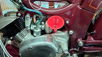

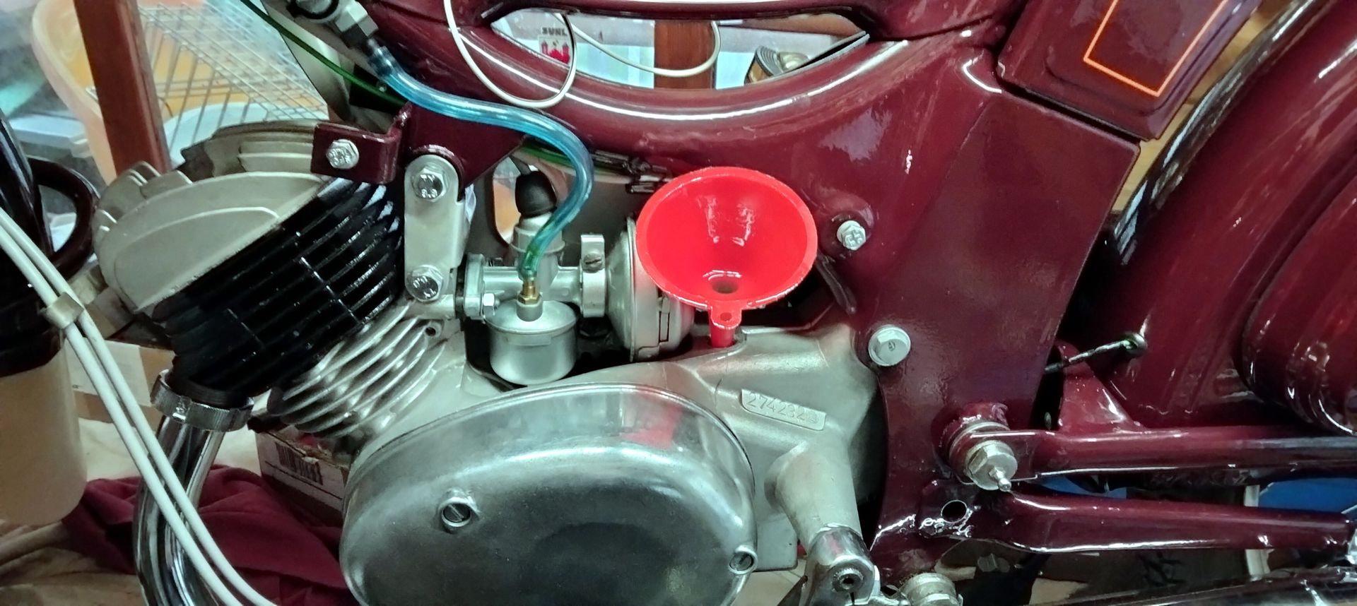

    Nun, ich war bzw. bin nochamlerweise keine der etwas überstürzt, wollte jedoch nochmal etwas fummeln. Zog die Kummplung mal durch, drehte erst den ersten, dann den zweiten Gang rein. Fühlte sich für einen erst überholten Motor stramm, aber nicht zu stramm an. Dann dachte ich mir :search: kiekste mal was die Kurbelwelle so macht. Sie hat ja ihre ureigenste Tätigkeit ja noch nicht (niemalsnicht) aufgenommen.
    Also schüttete ich etwas Mischöl :Beer: (in uns beide) rein und um dann ein paar Umdrehungen :panic: an den Pedalen zu probieren. Um das Ganze zu kontrollieren steckte ich zuvor oben, ins Kerzenloch einen Schraubendreher, um zu sehen das sich da was tut. Also Ruff und Runter.
    Ich stellte also wieder den Leerlauf ein und kurbelte :a_zzblirre: mit den Händen, an den Pedalen. Was im übrigen recht ambitioniert ist, da man ja von der Seite auch so richtig gut ran kommt. Nun, ein paar Umdrehungen schaffte ich nun doch, musste jedoch feststellen, dass sich der Schraubendreher weder bewegte, noch rauf und runter zippelte. :kopfkratz: Man, wat ist denn dit nun wieder?
    Und kalt lief mirs den Rücken :pinch: runter. Frage mir, was ich wohl "vergessen" habe :kopfkratz: oder falsch vielleicht gemacht :kopfkratz: oder ob ich einfach zu blöd :pilot: dafür bin.
    Muss gestehen, eine SR 2 habe ich zuvor noch nie, aber wirklich noch nie gehabt, geschweige denn gefahren. All mein Expertenkenntnisse beruhen auf :s_pc: das lesen der Betriebsanleitung.
    Ich hoffe Ihr konntet mir folgen. Ich brach diesen Versuch nun ab und warte bis de Planet wieder für etwas Wärme sorgt. Dann werde ich die SR von der Werkbank heben, damit ich dann an der rechten Seite, also an der Kurbelwelle herankomme um selbige in Bewegung zu setzen. Möglicherweise ist es tatsächlich nur ein Bedienfehler, möglicherweise aber auch der Moment indem ich erkennen muss Motorüberholungstechnisch eine :p_aua: (Niete) bin und mir jemanden suchen muss, der mir und meinem SR 2 Projekt etwas auf die Sprünge hilft. Vielleicht liegt es ja "nur" an der Kupplungseinstellung, die etwas zu stramm ist. Dann wäre es zumindest erträglich in der Folgearbeit. Wäre ja nur das Ablassen des Getriebeöls und das Einstellen an der Kupplungseinstellschraube. Und nein, falls Ihr euch fragt, warum den Deckel nochmals abschrauben? Nun, mein Kupplungsdeckel hat keine extra Öffnung.

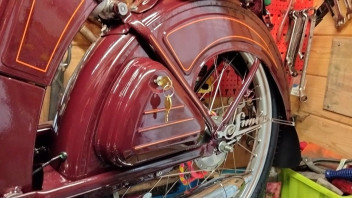

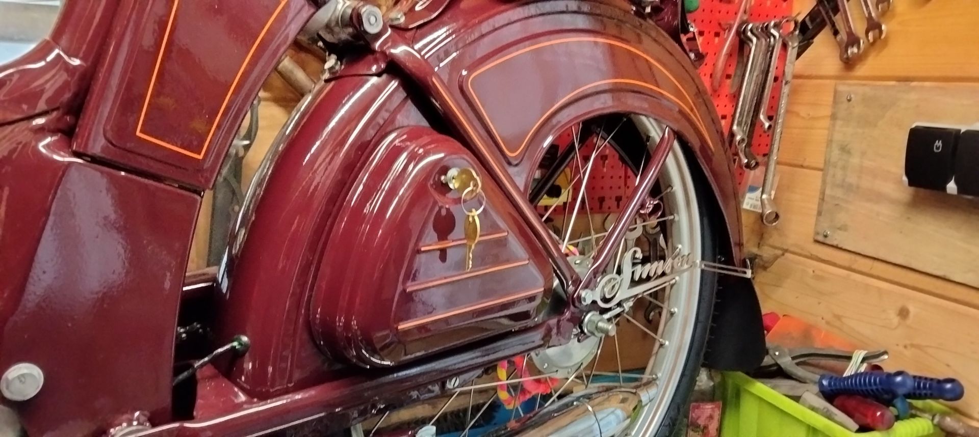

    Hier aber noch ein paar Bildliche Eindrücke.
    PS: Eines hatte ich ja auch noch erledigt. Ich habe den Werkzeugdeckel endlich angepasst bekommen. Man war das nen Scheiß Spiel. Wer hat sich denn bloß diese Art von deckel ausgedacht? Warum überhaupt abnehmbar, also ohne Scharnier? Wollte man den Deckel zu Ölwechsel benutzen oder Sprit umfüllen?

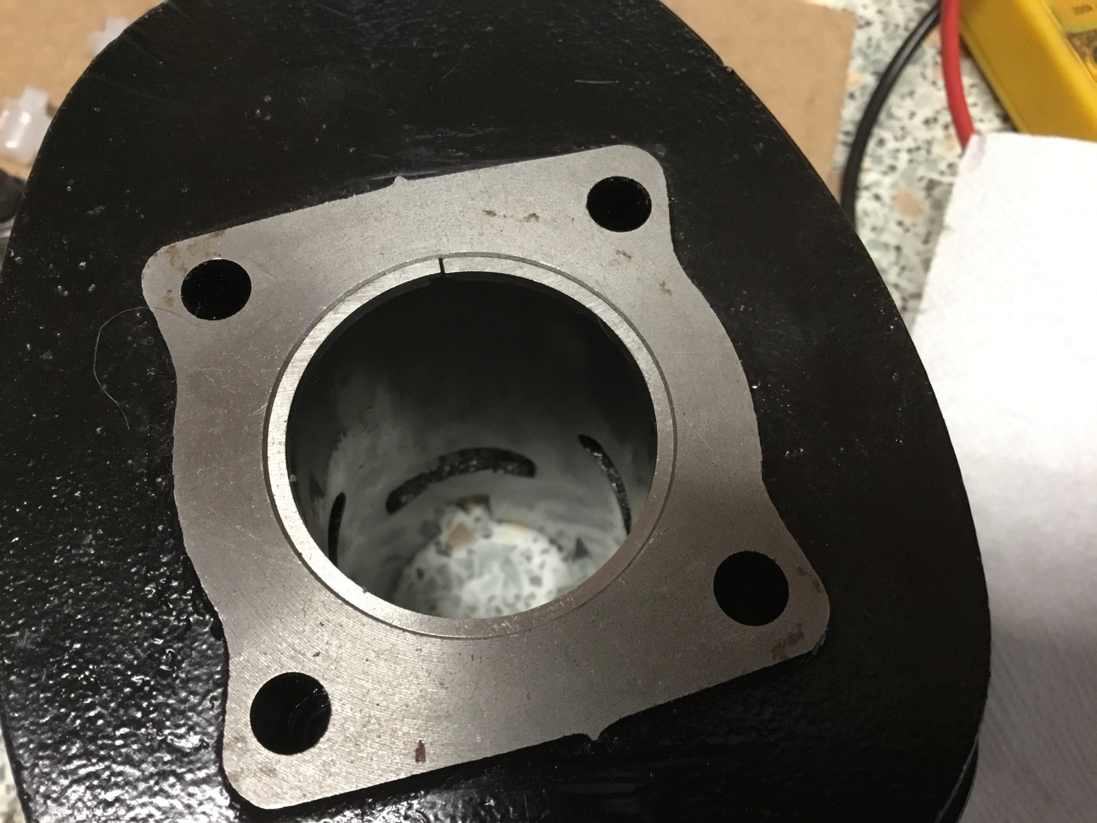

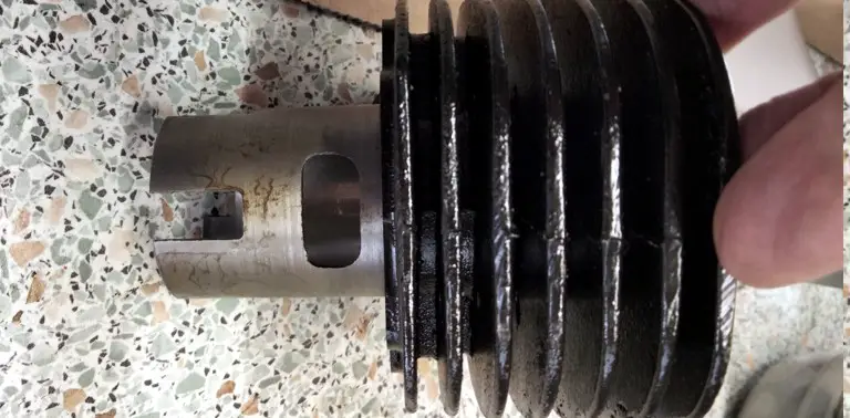

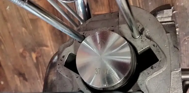

    Ich habe für diesen Motor einen neuen Zylinder gekauft. Natürlich Nachbau.
    Dazu einen entsprechenden Kolben (siehe Fotos).

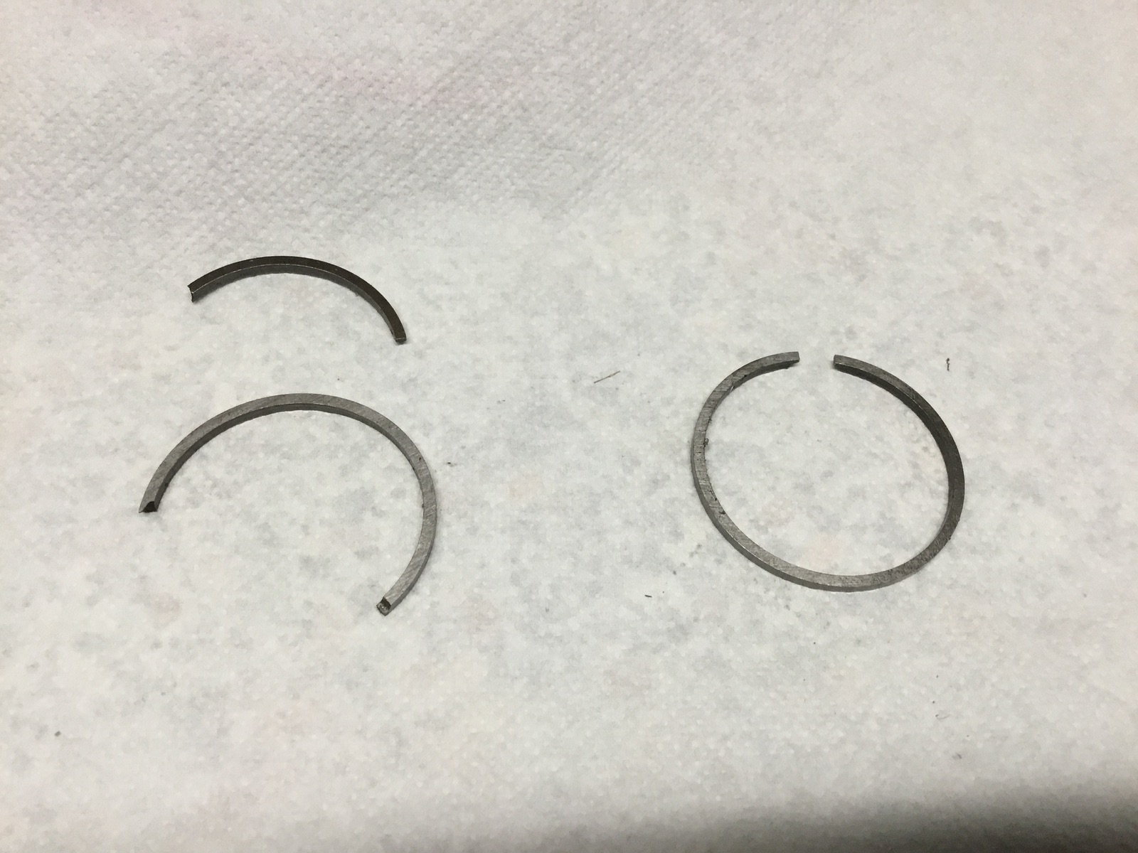

    Da zu dem Kolben keine Ringe zu gewesen waren habe ich ein Pärchen gekauft, die entsprechend dem Kolbenmaß passen sollten. Schaut mal auf das eine Foto.
    Nun, meine Frage: Mal angenommen es sind die falschen, zu großen Ringe (Bild 2), könnten diese Schuld daran sein, dass es eine so große Reibung gibt, dass man mit zusammengebautem Kopf nur sehr schwer kurbeln kann?
    Logisch wäre es ja, da ich ja nun, den Motor ohne großes zutun mit der Hand durchdrehen kann.
    Hier mal die Fotos.
    Hier das Kolbenmaß.
    Hier habe ich mal die Ringe mit dem Finger rechts reingedrückt, damit links besser zu sehen ist.
    Der Zylinder ist ein 2,3 PS mit größerem Auslass.
    Dieses Maß habe ich natürlich am Motorblock angepasst.
    Wäre schön, wenn Ihr mich nicht gleich platt macht. Sagt aber trotzdem was ich falsch gemacht haben könnte.

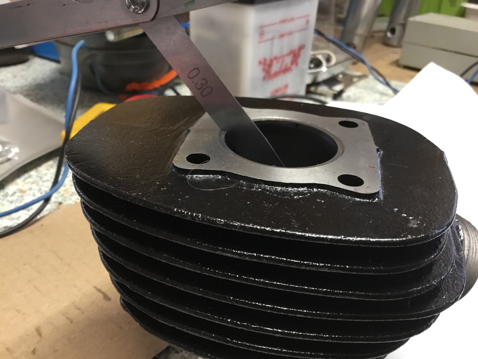

  • So, ich habe nun die Ringe vom Kolben abgemacht.
    Wie es immer so passieren muss bricht natürlich einer. Scheisse.
    Den Zweiten habe ich dann in den Zylinder getan und gemessen.
    Mass beträgt 0,3 mm. Ein bisschen wenig. Oder?
    Sollte doch um die 0,5 - max 0,8 liegen.
    Nun muss ich neue Ringe koofen. Mannnnooooo.
