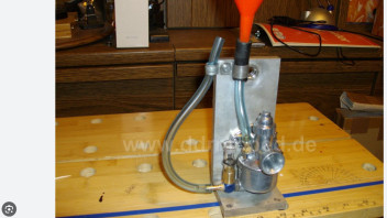

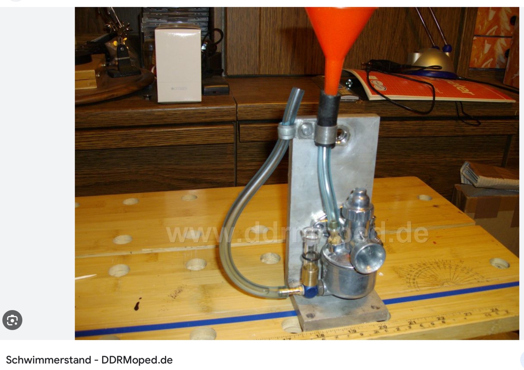

  • Also in meinem Versuchsaufbau kommt Flüssigkeit an. Ich habe auch aufgrund der Sauerei mit dem Benzin Wasser benutzt, auch wenn Wasser eine etwas andere Fliesseigenschaft hat. Du hast ja die Fotos gesehen. Mit dem unteres Schlauch kommt keine Flüssigkeit bis in den Schlauch, obwohl die aufgrund des Druckausgleiches so sein müsste. Ist der Schlauch ab läuft das Wasser ohne Hindernis aus der seitlichen Bohrung.
    Wenn dies korrekt funktionieren würde müsste dies etwa so aussehen: Bild ist von DDR Moped.de.

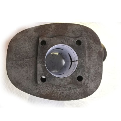

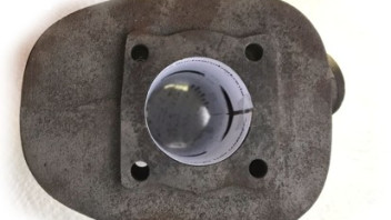

    Nun, Ihr müsst wissen, dass ich einen 2,3 PS Zylinder verbaut habe und einen neuen Kopf (war mit dabei). In den originalen Papieren ist eine Kopfdichtung aufgeführt und bei meinem Satz war auch eine bei. Da mein Kopf aber eine kleine Wulst besitzt, gegenüber den DDR Köpfen. Zumendest die ich kenne. Siehe Bilder.
    Bild 1 Bild 2
    Und hier die Dichtung. Wie ich in den verschiedenen Posts sehen konnte, gibt es da wohl auch noch verschiedene stärken.
    Bild 3
    Wenn ich mir das Innere des Zylinders so ansehe, dann kann ich mir kaum vorstellen, dass man da eine Dichtung von rund 1mm zusätzlich draufpackt. Da ich wie gesagt die Bild 1 Variante habe, habe ich da auch keine Dichtung drauf, auch wegen der Leistungs, die dann weniger sein dürfte. Jedenfalöls habe ich alles wieder schön sauber gemacht und den Kopf ohne Dichtung verschraubt.

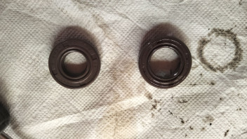

    Ich habe auf der rechten Seite einen falschen Simmering eingebaut. :p_aua: Klingt komisch, ist aber so! :a_zzblirre:
    Hatte ja bereits geschrieben, dass mein Verdacht dahingehend bestand, dass irgendwo Nebenluft gezogen wird.
    Da dies meine erste Anlaufstelle war, konnte ich dies nun mit dem Austausch des Simmerings bestätigen.
    Warum ich nun einen völlig falschen Ring verbaute und dies nicht einmal gemerkt hatte. Ich weis es nicht, da für diese Motoren insgesamt 4 Stück, verschiedener Größen benötigt werden, hätte es mir doch auffallen müssen. :waiting:

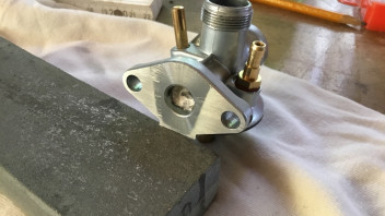

    Im Zuge dessen habe ich mal geschaut, ob der Vergaserflansch auch plan ist. Dem war nicht so. Obwohl ich mich partout daran gehalten hatte, dass man den Vergaser nur sanft, aber fest anziehen darf, war dieser nicht gerade. Es war nicht viel, aber wie man auf den Fotos zu erkennen ist.
    Ich habe mal drei Fotos gemacht, die dies zeigen.
    Ich hoffe man kann dies gut erkennen. Mehr habe ich erstmal nicht abgeschliffen. Übrigens, zum schleifen habe ich einen Abziehstein verwendet. Meiner war fast neu und somit plan.
