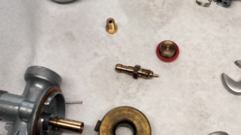

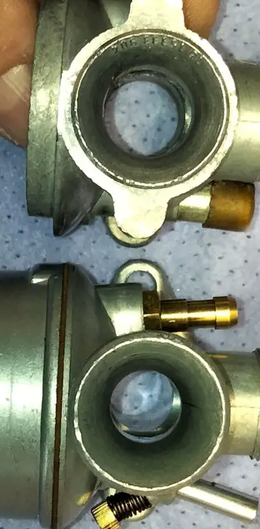

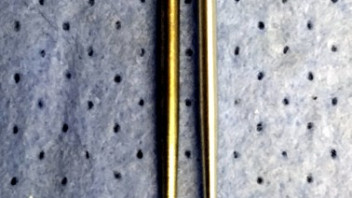

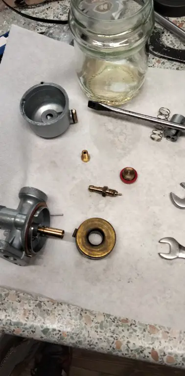

    Nun stand ja noch der Vergaser auf der Liste der Verdächtigen. Also ran und ab das Teil. Auf der Werkbank in Teile zerlegt sah die Sache so aus. Bild 1. Sicher fällt dem Geschultem Auge sofort auf was ich durch nen dummen Zufall, dann auch sah. Richtig. Siehe Bild 2.
    Bild: 1 Bild: 2

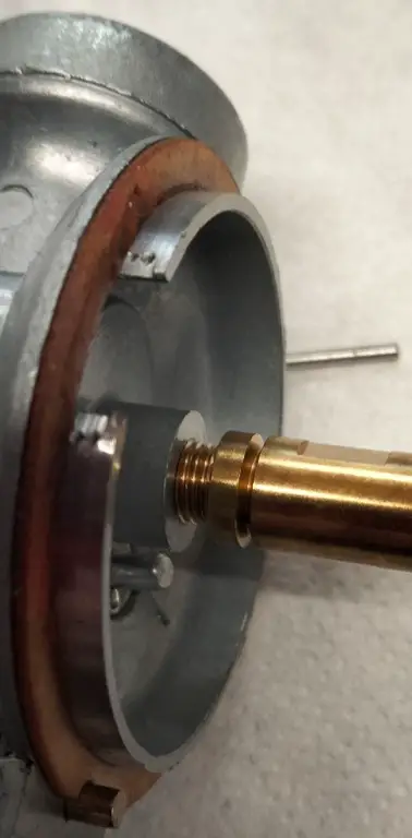

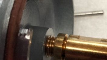

    Schon hier dachte ich, den Fehler gefunden zu haben. Hauptdüse, so wie auf dem Bild, nicht vollends eingedeht. So konnte dies auch nichts werden. Vergaser wieder rein, Sprit nachlaufen lassen und dann wieder ein Starversuch. Nichts hat sich geändert.

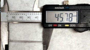

    Nun habe ich mir ja auch einen Nachbauvergaser gekauft, in der großen Hoffnung, eben nicht so viel Probleme mit "Neuteile" zu haben. So habe ich diese ominöse Teillastnadel mal gemessen. Bild 3.
    Wie auf dem Bild 3 zu sehen ist, ist die Länge der bei mir eingabauten Teillastnadel 45,78 mm. Mit etwas Googeln habe ich ein paar andere Maße gefunden. Zum einen geht es um 44 mm und zum anderen um 45 mm. Im Video sprach man von einer rund 1mm zu langen Nadel.
    Hier nun meine Frage: Wer kennt die tatsächliche Länge der Teillastnades eines Nachbauvergasers?
    Sind es nun 45 oder 44mm oder ist diese die ich habe die Richtige?
    Wäre toll, wenn jemand das korrekte Maß mitteilen würde.

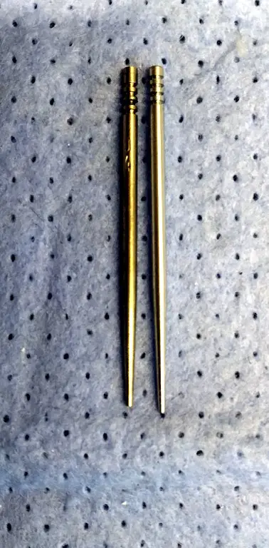

    Jetzt mal der Größenvergleich der Nadeln. Wie man gut erkennen kann, ist die Originale um gut 1,4 mm kürzer.
    Dann mal der Vergleich der Schieber. Links = Nachbau, rechts = Original

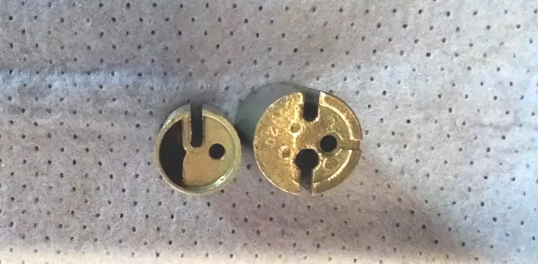

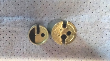

    Auch im Innendurchmesser gibt es riesige Unterschiede. Oben Original und unten der Nachbau.
    Unterschiede sind auch in der Funktion des Schwimmers zu finden. Ich hatte echte Schwierigkeiten beim Nachbau den Schwimmer so zu zentrieren, damit dieser im zusammengebauten Zustand auch beweglich bleibt. Beim Original ist dies ohne Probleme machbar und ein einfacher Schütteltest zeigt dies auch hörbar, dass die Beweglichkeit um einiges besser ist.

  • Der größere Durchlass und Schieber sowie die "Ohren" auf der Luftfilterseite deuten auf einen Vergaser vom Spatz oder KR50 hin.
    Sollte aber auch damit laufen. Sogar ein wenig schneller.

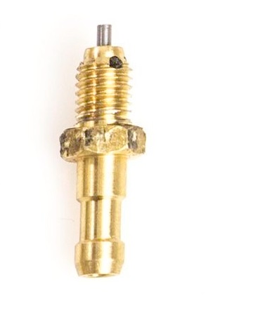

    Ich weis ja nicht, wie viele SR 2 Fachmänner hier am start sind, aber eines machte mir jedoch stutzig. Nachdem ich das neue Ventil bekommen habe, musste ich folgendes feststelen: Das neue sieht etwas anders aus. Siehe Bilder.
    Bild links: Neu Bild rechts: wie die originale Ausführung.
    Der Unterschied liegt u.a. auch darin, dass unten die Ventilnadel anders gebaut ist.

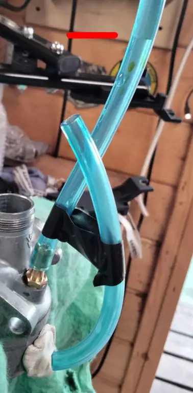

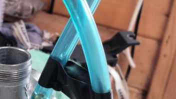

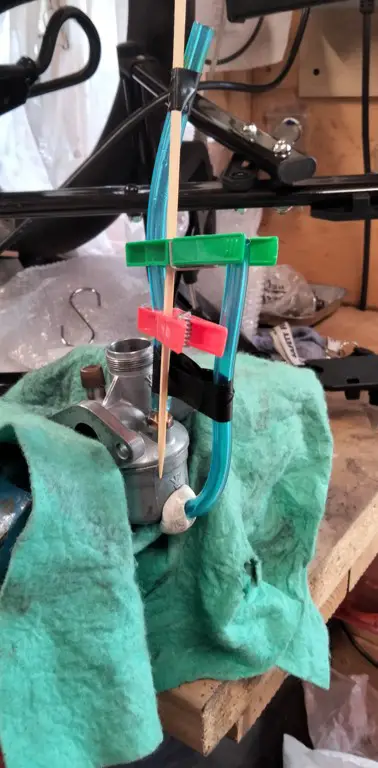

    Ich habe also einen kleinen Versuchsaufbau getätigt. Wie auf dem Bild zu sehen ist. Ich hatte dies im Netz gefunden und wollte nuun die Schwimmereinstellung prüfen, indem man den Vergaser füllt und dann im zweiten Schlauch den Stand ablesen kann. Dies tat ich dann auch und musste feststellen, dass keine Flüssigkeit, außer der vom Schlauch vom "Benzinhahn" ausgehend, war. Siehe Bild rechts.
    Wie kommt es nun, dass obwohl die Vergaserwanne nachweislich mit Flüssigkeit gefüllt ist, am rechten Schlauch keine austritt?
    Ich habe nun an den rechten Schlauch 1x eingeblasen und dann gesaugt. In beiden Fällen kam nur Luft, die über die Hauptdüse strömte.
    Wenn ich aber unten den Schlauch löse, dann läft die Flüssigkeit, die in der Vergaserwann enthalten ist, raus.
    Wo ist mein Fehler begründet, denn dies ist das Problem, warum der Motor keinen Sprit bekommt.
    Wenn ich ohne die untere Düse einzuschrauben, Flüssigkeit einfüllen, fließt Flüssigkeit direkt raus. Habe ich einen Schlauch drann, kommt keine.

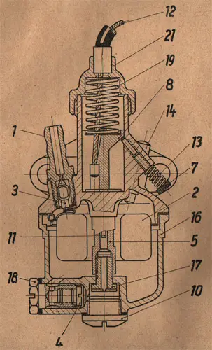

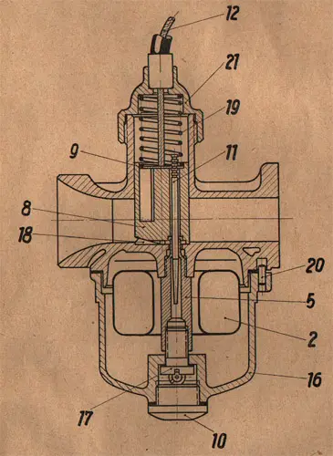

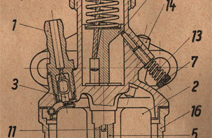

    Habe im Netz mal zwei Schnittzeichnungen gefunden. Vielleicht geben die ja Aufschluss.
    Da ich ein hoffnungsvoller Mensch bin, denke ich, dass hier vielleicht jemand einen Tipp oder gar die Antwort auf mein Problem hat.

  • Hast du dir mal die beiden Düsen unten in der Vergaserwanne angeschaut? Also frei werden die ja sein, aber vielleicht wird durch eine bestimmte Schraubenstellung eine Bohrung blockiert oder es fehlt eine Dichtung und dadurch kommt es zu einer Blockade im Benzinfluss.
    Buchholz 69ers
  • Ich habe alles gemacht. Alle Bohrungen sind frei.
    War am Freitagnachmittag war ich bei Sausewind in Jüterbog, um mir Antworten auf meine Fragen zu holen. Naja, die konnten sich dies auch nicht erklären, zumal ja Luft sehr gut durchfliesst. Jetzt hab ich, trotz meiner inneren Widerstände, zu einem Neukauf eines vielleicht höherwertigen Vergasernachbaus (Aussage Sausewind) entschieden. Hoffe auf dieser, hoffentlich letzten Investition, nun den Motor zum laufen zu bekommen.
    Aber Danke für deine Hinweise. Das Thema mit dem Originalvergaser ist noch nicht abgeschlossen. Was ich noch vergessen habe zu erwähnen. Habe alle Einzelteile gemäss Liste überprüft. Hätte ja auch sein können, dass da ein kleines winziges Teil fehlt. Aber nein, alles da.
