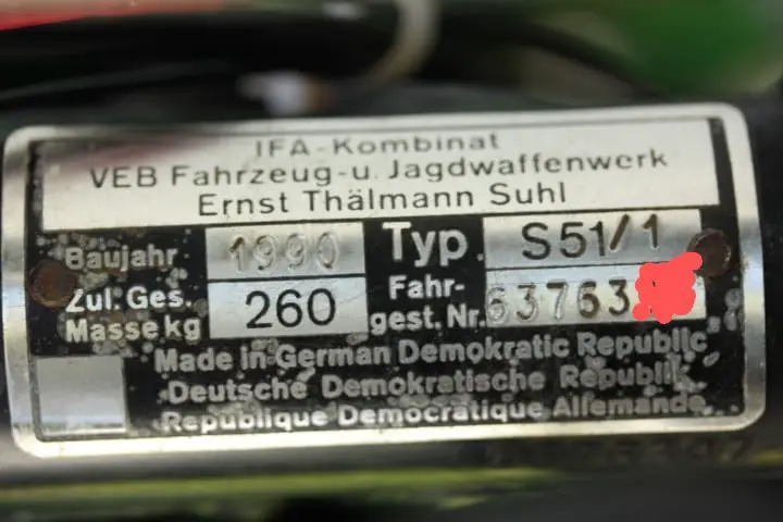

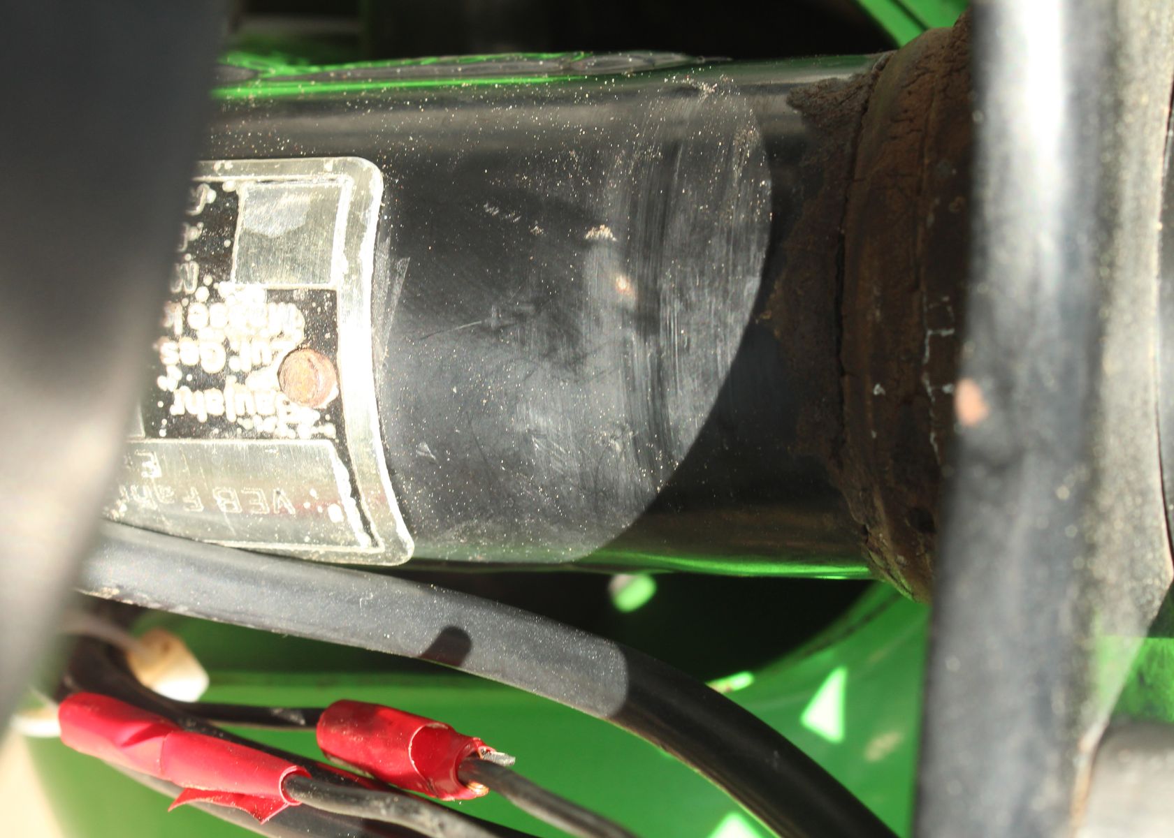

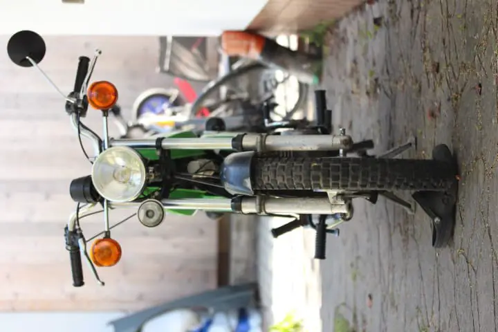

    Dann stell doch mal Bilder rein vom Moped und Typenschild und dann schauen wir mal ob nach einen Reimport aussieht.

  • unten links auf dem Typenschild fehlt das QM Logo was ggf. auf ein Ersatzblech hinweisen könnte
    DEKRA ist zwar etwas teurer aber man hat innerhalb von wenigen Tagen seine Papiere
    Wenn man zur DEKRA geht sollte aber auch alles Funktionieren!
    Blinker geht nicht -> keine §21 Abnahme möglich
    Bei Hupe und Bremsen/Bremslicht das gleiche
    Reifen zu alt das gleiche
