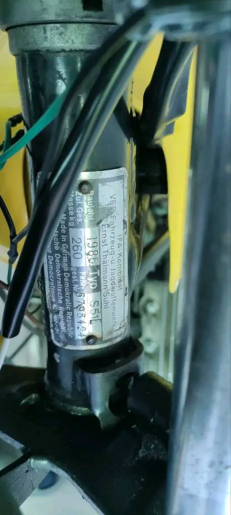

Hallo, bin neu und auf der Suche. Ich habe eure Listen mit den Re-Importen gesehen. Die Nummer 5796424 scheint demnach eine für den Deutschen Markt zu sein. Bei der Typenbezeichnung scheint jedoch nach dem S51 entweder das B manipuliert zu sein oder es ist ein anderes Zeichen. Was meint ihr, handelt es sich hier um eine Re-Import? Vielen Dank.

Hi DreiMark,
Danke für die Nummer.
Es ist ein Re-Import.
Das "E" ist ein Zeichen für Export.
In der Liste ist auch ein Bekannter Re-Import der nur ca. 100 Fahrgestellnummern von Deiner entfernt ist.

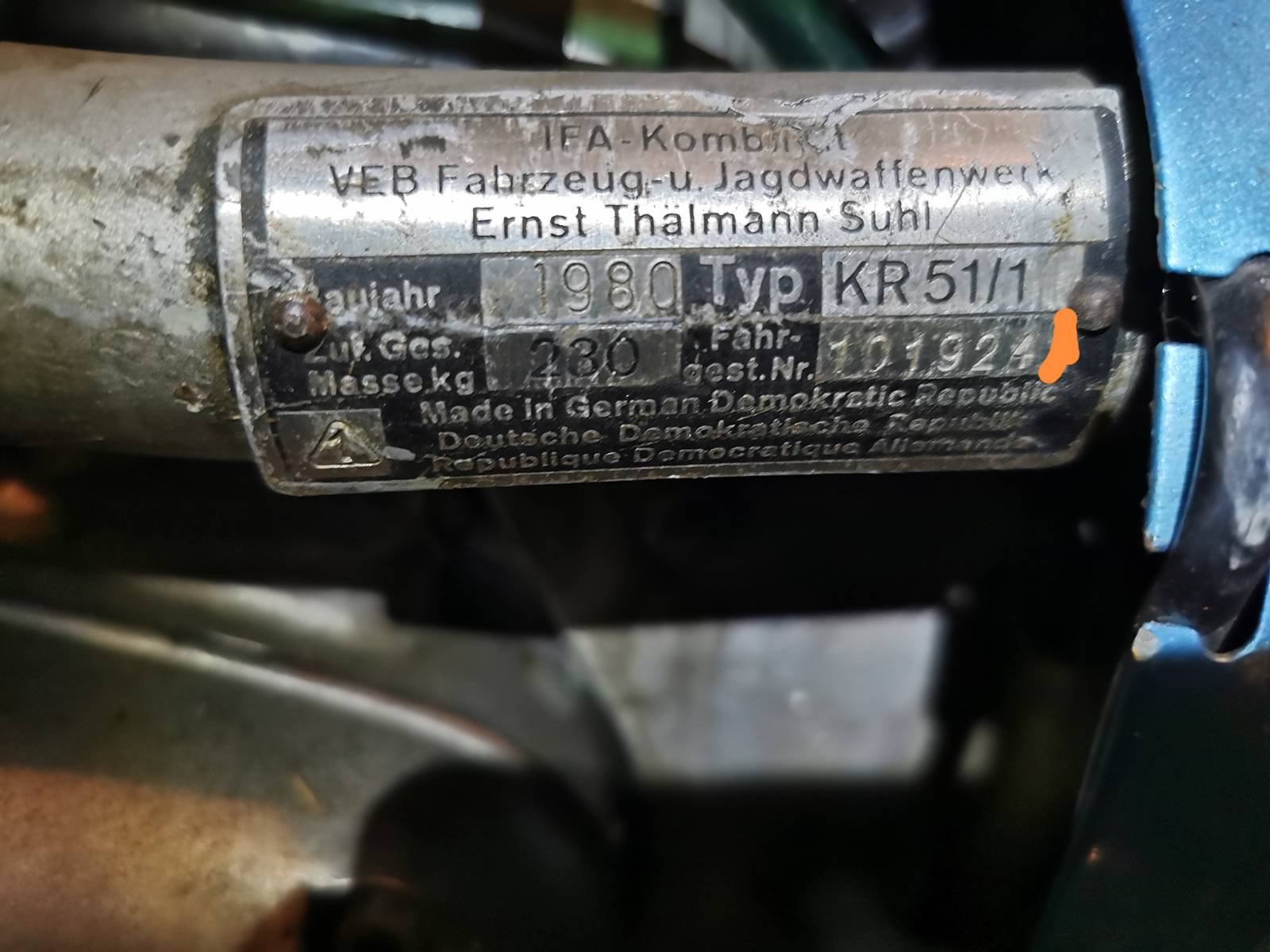

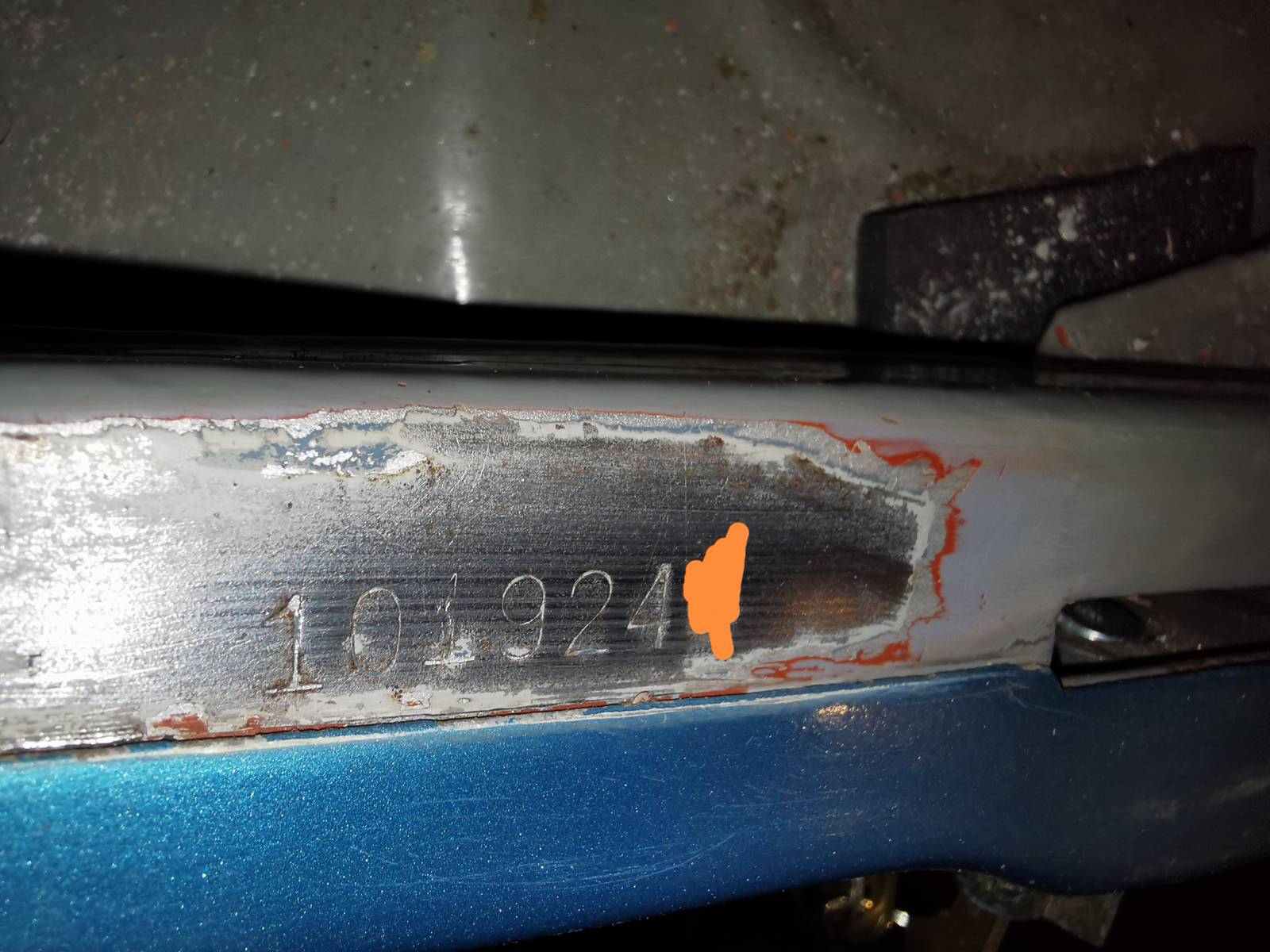

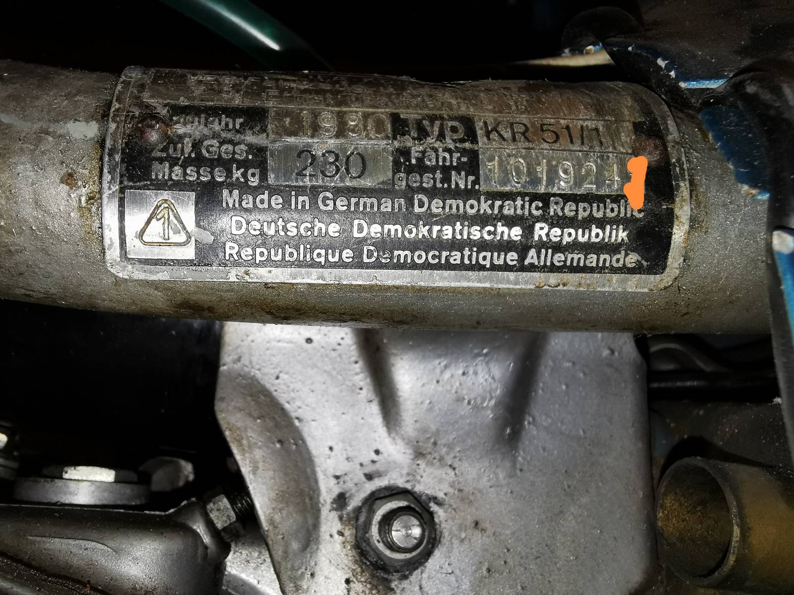

Hallo in die Runde,
die Unterhaltung hier ist ja schon paar Tage alt, aber ich versuchs trotzdem einmal 😁 Mein Name ist Micha, ich komme aus der Nähe von Dresden. Meine eigentlichen Simsonzeiten sind schon einige Jahre her, dennoch kommt Man(n) immer wieder drauf zurück. Nun hab ich mir wieder ein Zweirad ergattert, eine Schwalbe KR51/1 von 1980.
Beim Kauf hab ich schon drauf geachtet, daß es kein Reimport sein sollte, hab mich da aber hauptsächlich auf das Typenschild verlassen, Blinker sind auch dran. Nun hab ich durch das vermehrte Lesen in den Foren noch festgestellt, daß die Lampenmaske auch den Exportanschein macht, eine Hupe ist aber unter dem Blechkleid verbaut und das zweite Loch neben dem Zündschloss ist auch leer, also keine Fernlichtkontrollleuchte verbaut. Es sind ja "Tausende" Sachen, auf die man sein Augenmerk legen muss, was früher zu unseren Simsonzeiten normalerweise den Fuchs interessiert hat. Nun möchte ich gerne neue Papiere beim KBA beantragen und bin reichlich verunsichert, ob es denn da überhaupt Sinn macht. Könnte mir da eventuell auch jemand eine Auskunft über die FIN am Rahmen und Typenschild geben? Ich wäre Euch sehr verbunden.
Ich häng mal paar Bilder an.
Schwalbe
KR51/1
Bj. 1980
Danke schön
Micha
Bin zwar kein Experte, aber aufm Typenschild sind keine der normal vorhandenen Exporteinprägungen. Muss aber hinzufügen, dass wohl auch einiges ohne Einprägung exportiert wurde.

Hier ein…Ein paar Fotos vom ganzen Vogel geben meist auch schon Auskunft ob es ein Reimport ist.
Edit: Kein Loch für die Hupe unter dem Scheinwerfer, 2. Loch für Kontrolllampe in der Lampenmaske sind schon starke Hinweise auf ein Fahrzeug aus Ungarn. Hast Du Fußrasten für den Beifahrer dran?
Hatte diese List nur eingestellt, da der Fragende ja nicht weiß ob es vielleicht doch ne Reimport sei. Dort kann er mal selbst suchen.
Richtig, bei weiten haben nicht alle Exportmodell irgend ein Kennung
Die CM50 wie viele Ungarn-Modelle haben, kann auch auf Rahmen eingeschlagen sein
