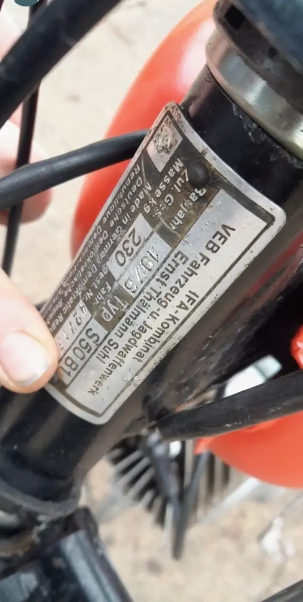

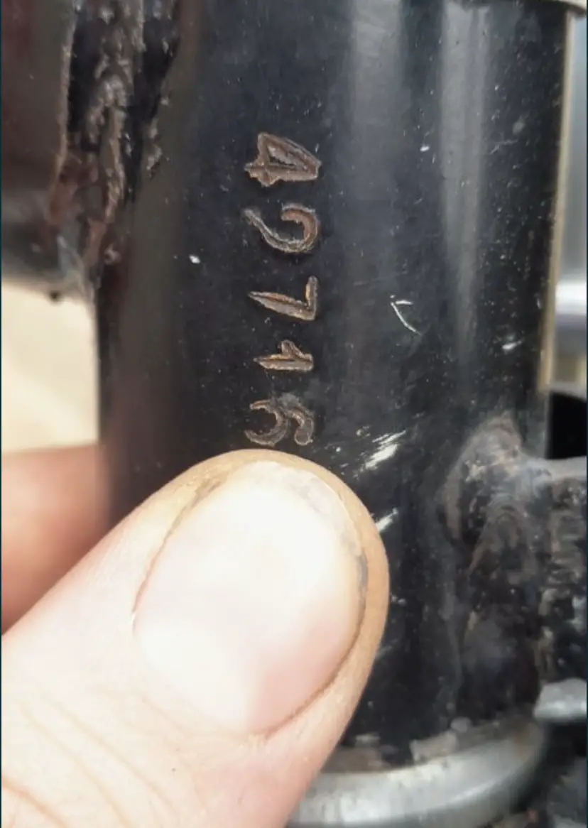

    Das mit dem Schlagbild ist mir als Laie nicht aufgefallen. Scheint aber zumindest ein Originales Typenschild zu sein.
    Das Schlagbild von der FIN die auf deinen neuen Rahmen ist, war gemeint.

    Also kann mir anhand der Nummer auf dem Typenschild und der Rahmennummer, niemand eine Auskunft drüber geben 🤔 ich hab auch schon eine Mail an hallo-stege ans Kreidler-Museum geschrieben, aber noch keine Antwort bekommen.

    Ohne Fotos vom ganzen Vogel wohl eher nicht. Wenn die FIN noch nicht in der Liste ist kann hier nur Frank (Hallo-Stege) helfen.

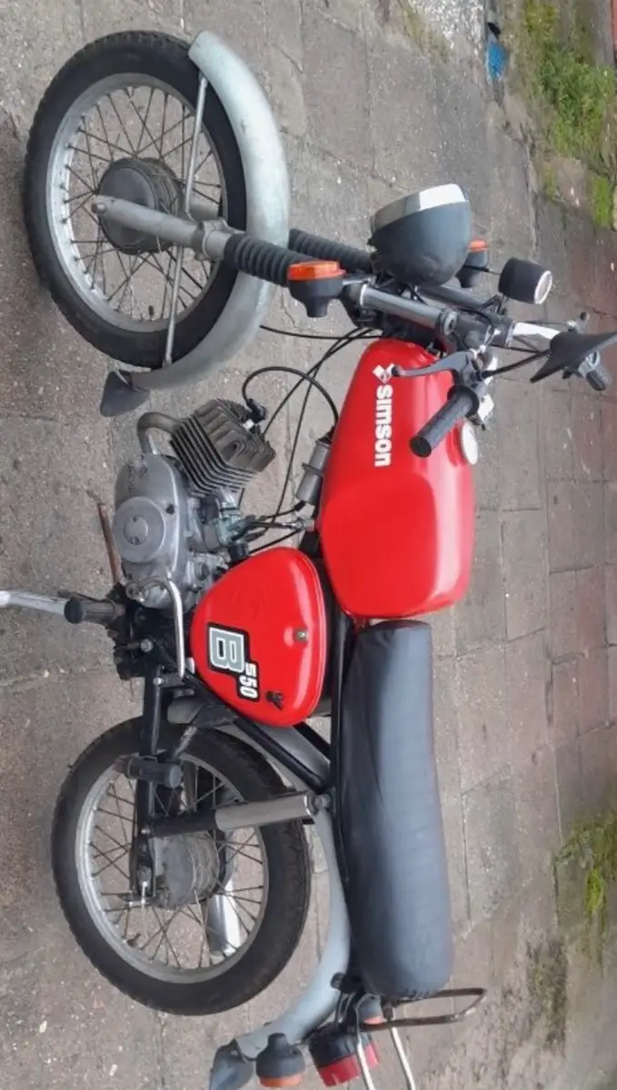

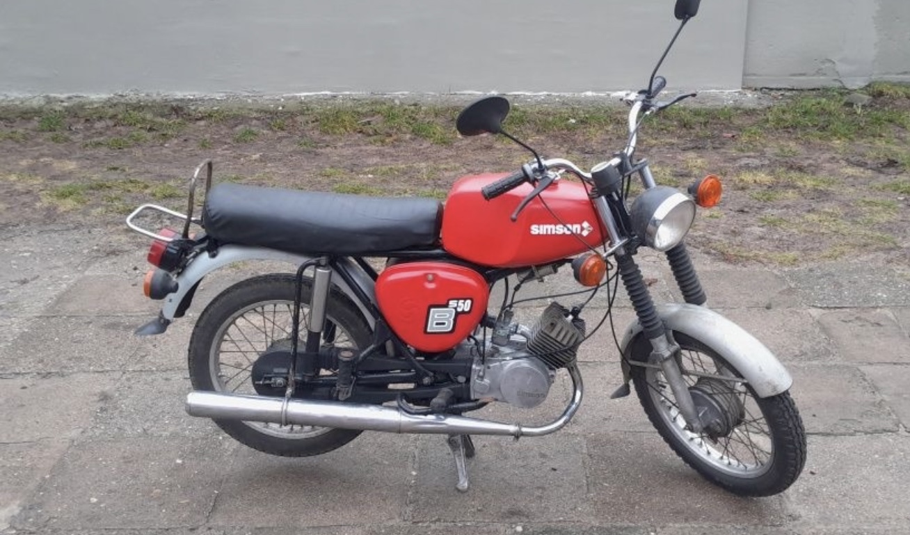

  • Hallo
    Hier mal ein paar Bilder vom Moped. ( vom Verkäufer )
    Grüße
    Einmal editiert, zuletzt von Timo99 () aus folgendem Grund: Ein Beitrag von Timo99 mit diesem Beitrag zusammengefügt.
  • Schön liegt bekanntlich im Auge des Betrachters.
    Die Bereifung, die fehlende Hupe sowie die Anbringung der Zündspule und der Kerzenstecker lassen mich einen Reimport vermuten.
    Der Schalthebel sieht auch etwas merkwürdig aus.
