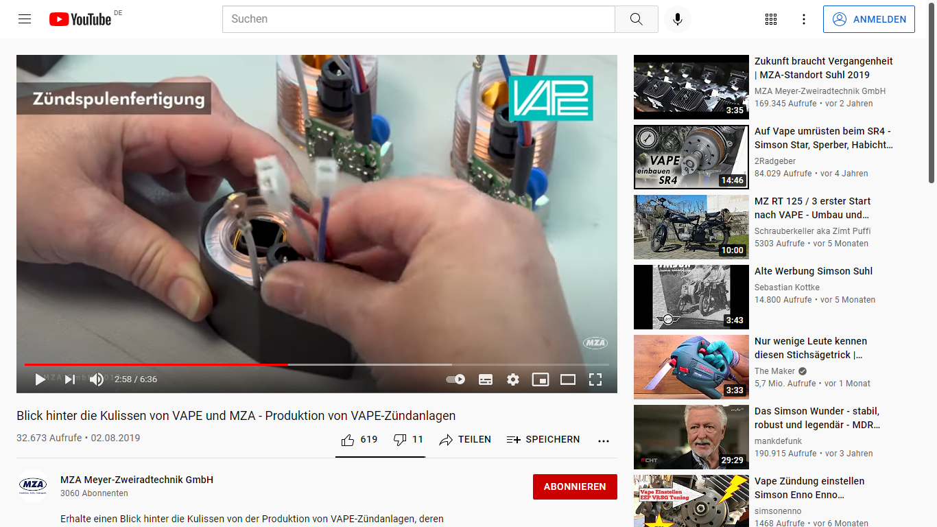

  • Ich denke immer noch, daß die Zündspule was weg hat. Innenleben sieht ja nich grade robust aus, siehe Bild im Hintergrund.
    das wird nach dem einsetzen der komponenten alles in einer sehr harten elektronik-vergußmasse regelrecht "ersoffen".
    vorteil: es kann sich wirklich nix mehr bewegen. und es wird normalerweise wasserdicht dadurch. ausnahme: kriechende feuchtigkeit entlang der kupferlitzen der anschlußkabel. das dauert aber ne weile, bis das wasser da durch gekrochen ist.
    nachteil: nicht mehr (so einfach) reparabel.
    sowas ist aber standard im bereich der fahrzeugelektronik. das wurde bereits zu DDR zeiten mit dem steuerteil der e-zündung so gemacht ;)
    wo es damals und auch heute nicht immer gemacht wird ist, wenn hohe hitze-entwicklung im steuerteil vorliegt und die komponenten keine explizite anbindung an hitzesenken (= kühlkörper) haben. trabi EBZA zB. oder die ELBA. die sind nicht vergossen
    beim VAPE regler wiederum ist das gehäuse aus metall und trotzdem vergossen. hier werden die leistungsbauteile so mit dem gehäuse verbunden, daß sie ihre abwärme loswerden können ;)
