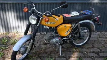

Ich sags mal so, für die Kohle habe ich schon schlechtere Mopeds gesehen.
Das da das Bremslicht nicht geht, ist klar wenn man sieht wie der Bremhebel steht.
Das richtige Bremsgestänge und ein Umbausatz auf die neue Ausführung Bremlichtschalter, kosten nicht die Welt.
Die Zündung ist nicht mehr die originale, was ist da jetzt verbaut U- oder E- Zündung ?
Ich weiß nicht, was verbaut ist, würde ich nochmal in Erfahrung bringen.
Wenn mein Freund dann das Go gibt, dann fahren wir da Mal hin
Der einzige Pluspunkt in meinen Augen ist das sie aus dem Jahr 75 stammt, davon gibt es etwas weniger als von den Jahren danach.
Sogar aus dem ersten Baulos von August 1975 also wirklich recht früh.
August 1875
ganz so alt ist das Teil nun doch nicht.
Lol, ja ... hab´s geändert. 1875 wäre ja die Zeit des wilden Westens

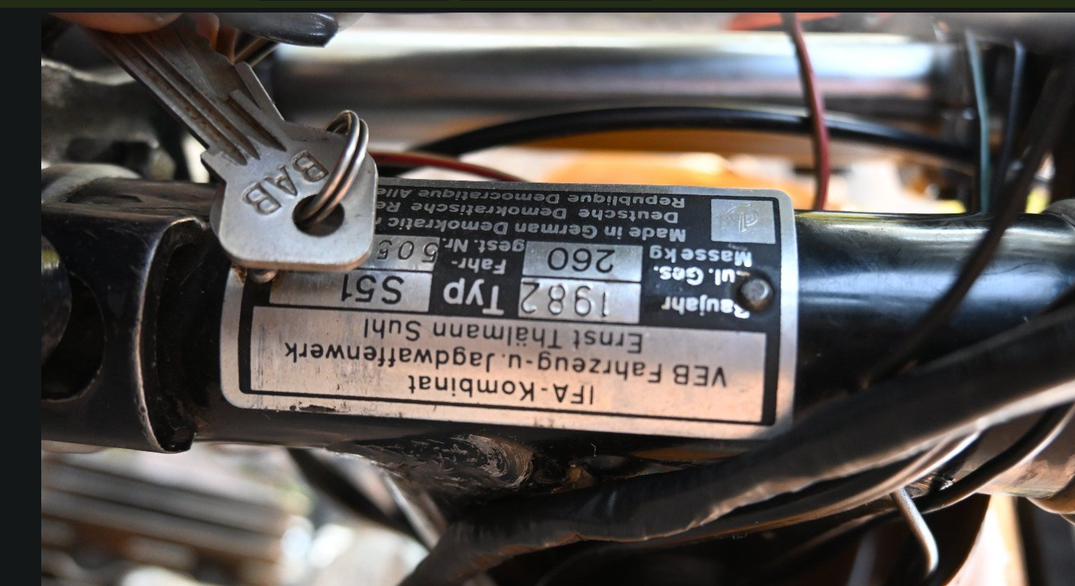

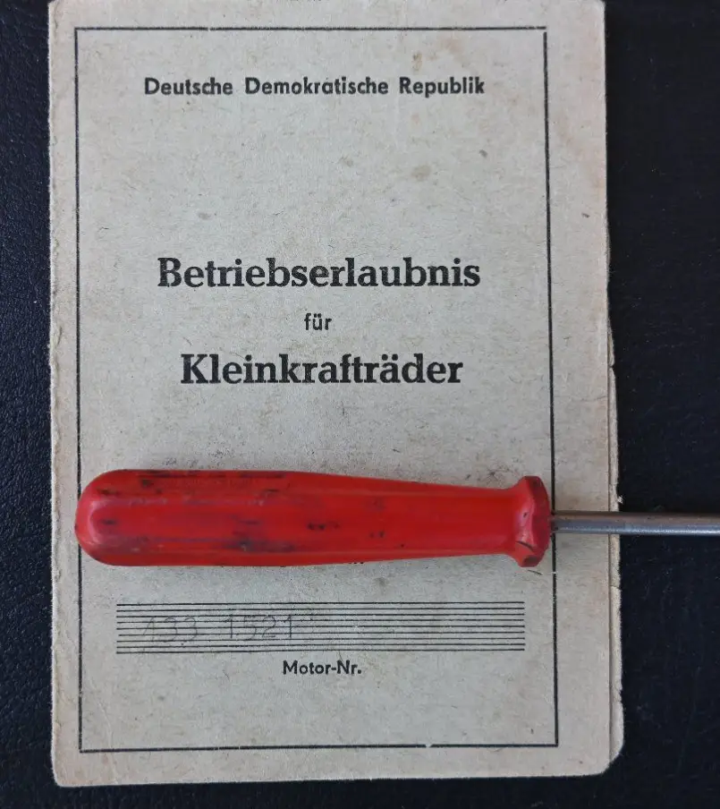

Motor und Rahmennnummer stimmen überein
Papiere sollten echt sein, laut meiner Einschätzung.

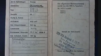

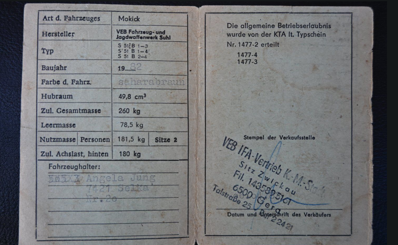

Die Papiere schmecken mir nicht so recht, da würde ich nur von den Bildern her keine finale Aussage treffen wollen.
Aus welchem Grund?
Ich persönlich finde sie auch sehr glaubwürdig
Moritz. Und wo ist die wichtige Frage?
Ob Papiere zum Rest des Mopeds passen.
Ich bin der Meinung ja, da das Teil wirklich sehr gepflegt ist, alles da ist und Übereinstimmt, nichts von Hand geschrieben ist und wer's Moped pflegt, pflegt die Papiere auch
mir persönlich sehen die zu neu aus, mit Schreibmaschine ist auch eher selten, und dann der allseits beliebte k.m.stadt Stempel.
Die plakette sieht mir irgendwie zwar original aus, aber auch viel zu neu.
Alles nur bauchgefühl.
Ich wäre vor Ort sehr misstrauisch.
