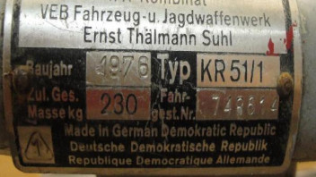

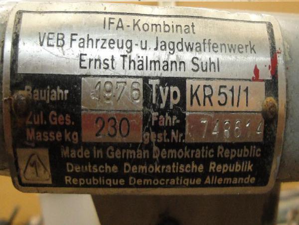

  • Die Leitungsfarben sind teils nicht original, da könnte man auch mit Murks an anderer Stelle rechnen. Die neue Niete am Typenschild macht misstrauisch. Btw, wofür steht die "1" im Dreieck unten links auf dem Typenschild?
    Einmal editiert, zuletzt von makersting ()

    Laß dir auch nicht alles madig machen. Wenn malein Kabel kaputt ist,wird es ersetzt. Und nicht jeder hat alle benötigten Farben in passenden Längen auf Lager. Auch die Stifte vom Typenschild können mal entschwinden.
    Wohlgemerkt: Immer genau alles anschauen. Und wie markerstring treffend bemerkte: Immer mißtrauisch sein

    Die Eins auf dem Typenschild scheint normal zu sein, habe kurz Mal nach Ori Schilderm geguckt, da ist das auch so
