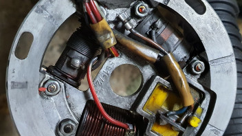

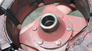

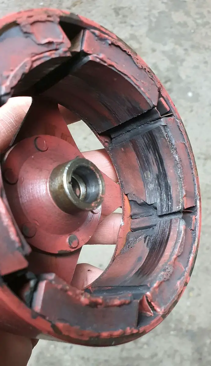

  • Schleifspuren hin und Schleifspuren her. Das hat nich viel zu sagen und man weiß nicht was da passiert ist.
    Also warten bis der Motor zurück ist und probieren.
    Joa ich denke das wird die beste Vorgehensweise sein. Sollte es dann immer noch solche Probleme geben, muss ich eben in den sauren Apfel beißen und die Zündung auch noch bzw. zumindest zum Teil erneuern.

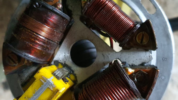

  • Ich hätte mir erstmal das empfohlene Werkzeug gekauft bevor ich was zum überprüfen weg schicke das mich viel mehr Geld kostet.
    Die Zündung sollte auf jeden Fall überprüft werden.
    Bei den BVF Vergasern gibt es wohl in letzter Zeit vermehrt Probleme hab ich jetzt schon von mehreren Seiten gehört. Ich kenn die Vergaser in und auswendig und konnte trotzdem nicht helfen.
    Besorg dir nen Multimeter und messe die Zündung durch, auch im warmen Zustand (im Backofen bei 50Grad 30 Minuten erwärmen) den Rest wird RPT schon machen.
  • Lehmann was erzählten denn da wieder :waiting:
    Zum Multimeter kaufen und zum Geber durch messen, brauch man doch den Motor nicht.
    Wenn der Messwert nicht passt, brauch er die GP gar nicht erst einbauen, da kann sich Gedanken ob nun neuen Geber, Grundplatte oder eine Vape werden soll und bestellen.
    Oder die Reparatur des Gebers! Ist ziemlich einfach und mache ich mittlerweile immer, bevor ich eine E-Zündung verbaue.
