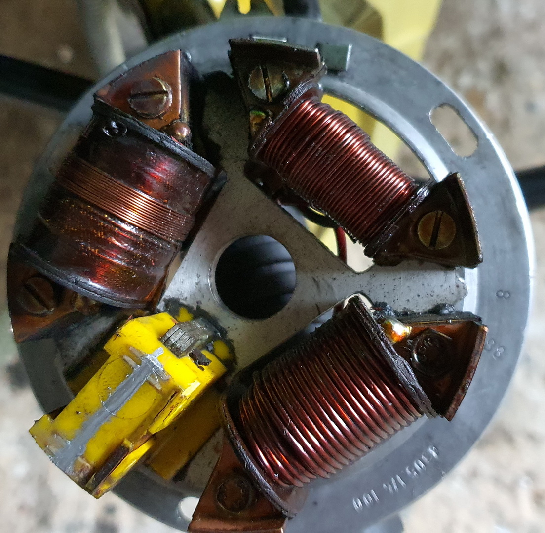

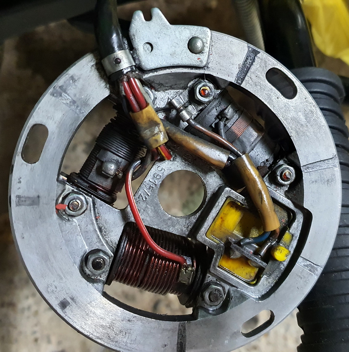

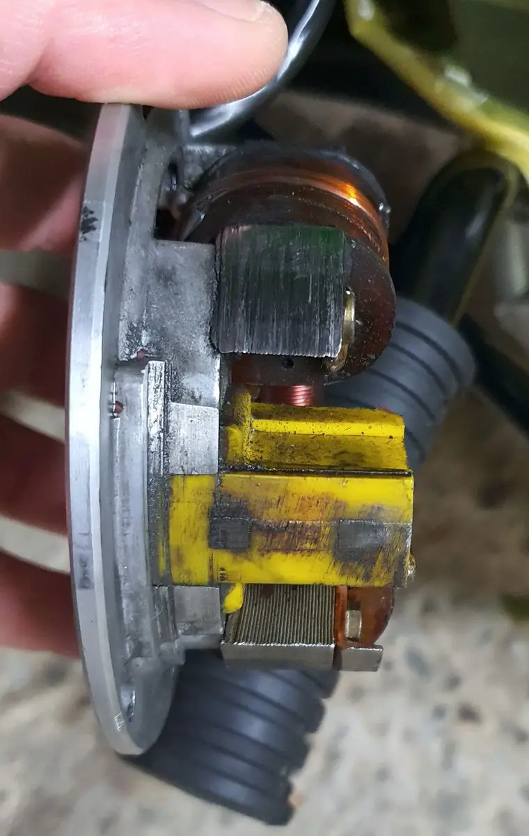

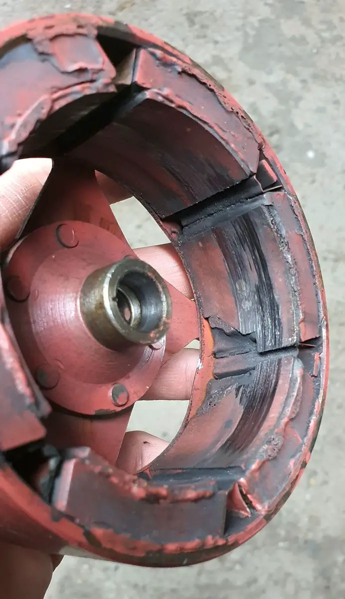

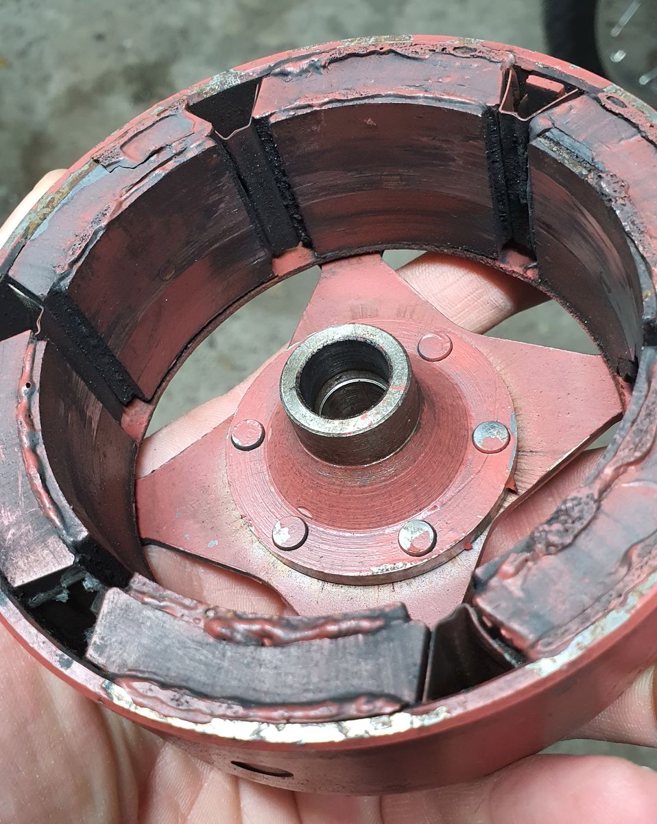

    Jetzt wäre halt meinerseits nur noch die Zündung zu prüfen. Ich habe mal ein paar Bilder angehängt. Da sind schon ziemliche Schleifspuren zu sehen. Kann das ein Anhaltspunkt dahingehend sein, dass diese evtl. nicht mehr zu gebrauchen ist? Bevor ich für viel Geld eine neue Grundplatte und ein Polrad verbaue, kann ich dann auch direkt auf Vape umsteigen.
  • Na ja, es wurde dir ja mal empfohlen eine andere Zündung bzw, Grundplatte zu probieren.
    Gut möglich das der Geber eine Macke hat, und es Zufall ist, das es seit dem Zylinder wechseln auftritt.
    Das Zündaussetzer hast oder der ZZP wild hin und her spring, mit einer Stroboskoplampe hätte man das sehen prüfen können.
    Man kann den den Geber durchmessen, allerdings solange die irgendwie funktionieren, kann sein das der Messwert auf kein defekt hin deutet und er trotzdem eine Macke hat
  • Schleifspuren hin und Schleifspuren her. Das hat nich viel zu sagen und man weiß nicht was da passiert ist.
    Also warten bis der Motor zurück ist und probieren.
