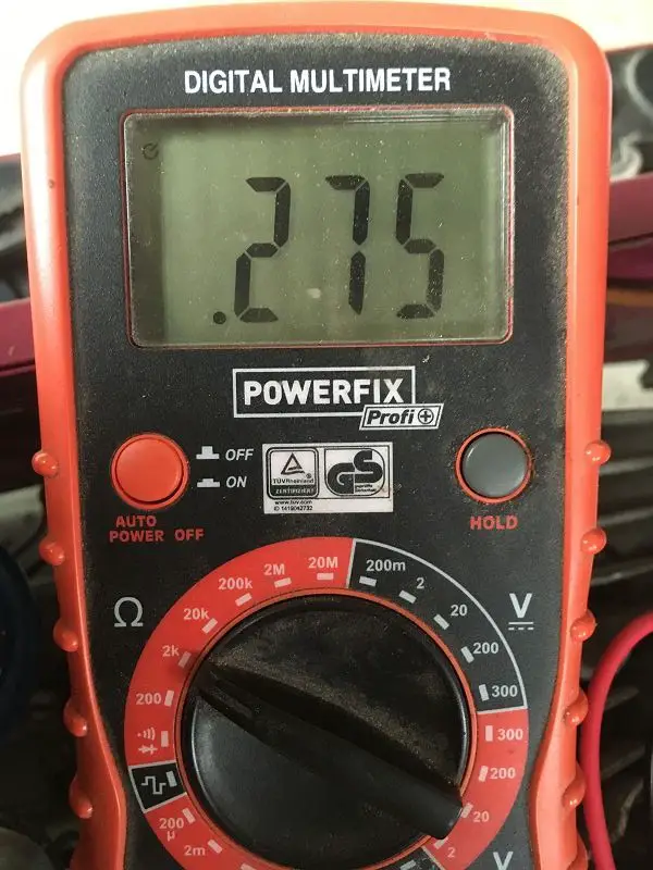

Der Ladeanker sollte 500Ohm haben und der Zündimpulsgeber 289Ohm
Der Zündimpulsgeber hat gestimmt.
Kann das damit zu tun habe wenn der Anker nicht den richtigen Wert hat?

Wenn der Messwert nicht passt dann deutet das dahin das da was Faul ist.
Zu welchen Zweck gibt es denn sonst diese Sollwerte ?
Weiß nicht ob das hilft.
Hatte das gleiche: Ladeanker muss irgendwas bei 500 Ohm haben.
Deiner hat nur noch die Hälfte (wie es auch meiner hatte). Das heißt irgendwo drinnen ein Kurzschluss in den Spulenwicklungen (etwa bei der Hälfte, daher auch nur die Häfte des Widerstandes).
Daraus folgt auch nur noch die Hälfte der Primärspannung. Folglich ist der Zündfunke zu schwach.
