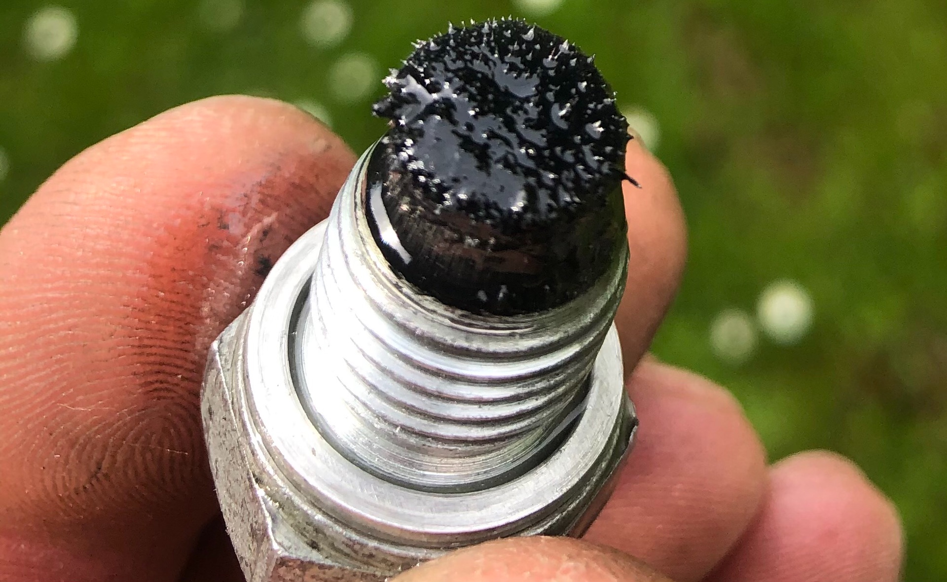

Es hat mir ja keine Ruhe gelassen. Geräusche haben ja irgendwie auch ihren Ursprung. Und ich hab Urlaub. Und das brummende Röhren, röhrendes Brummen, whatever wurde immer übler. Die Vibrationen kamen aus dem Bereich Kupplung. Also Öl abgelassen und siehe da: ein Igel. Das 200km alte Öl sah auch nicht mehr so fresh aus.

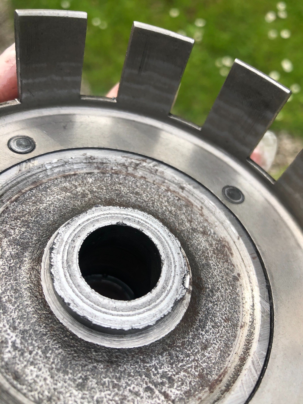

Deckel runter, und siehe da, die Kupplung hatte wahnsinnig viel Spiel. Also Druckplatte weg, Sicherungsblech aufgebogen. Und da war das Übel auch schon zu erkennen. Die Mutter konnte ich mit der Hand abdrehen. Die Sicherungsnase am Sicherungsblech war als solches nicht mehr existent. Statt dessen, hübsche Einlaufspuren.
Des Rätsels Lösung:
Der Vorbesitzer hatte am Fuße der Kupplungswelle mal den Sprengring vergessen und ne 1,8mm Ausgleichsscheibe reingepackt. Eine weitere Ausgleichsscheibe zwischen Korb und Paket war nicht vorhanden. Axialspiel auch nicht. Was mich damals anlachte war diese Buchse:
Ist ja schön plan geschliffen, dachte ich. Kannste im Winter mal rausschmeißen. Dachte ich.
Also ordnungsgemäß zusammengebaut, Axialspiel eingestellt und hossa.
Das Ende vom Lied: das Teil war eben nicht plan geschliffen sondern leicht schief. Jetzt ist es plan. Und das Axialspiel vergrößerte sich um die Differenz. Und bestimmt noch mehr. Siehe Igel.
Lange Rede, kurzer Sinn. Zunehmendes Spiel = zunehmende Vibationen = zunehmendes Dröhnen. Bin gespannt, ob das Problem damit behoben ist oder ob das restliche Inventar leiden musste.
Fazit: wenn man sich denkt: „Och, das mache ich später“, dann sollte man es sofort tun. Schaden kann es nicht. Na ja. Selbstverursachtes Leid in dem Fall. Ich sehe es mit Humor.

Die Buchsen vom Kupplungskorb waren echt fertig. Die Zähne von Korb und Ritzel haben zueinander auch ordentlich Spiel. Da kann man nen Medizinball zwischen durchwerfen, ohne dass er aneckt.
