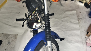

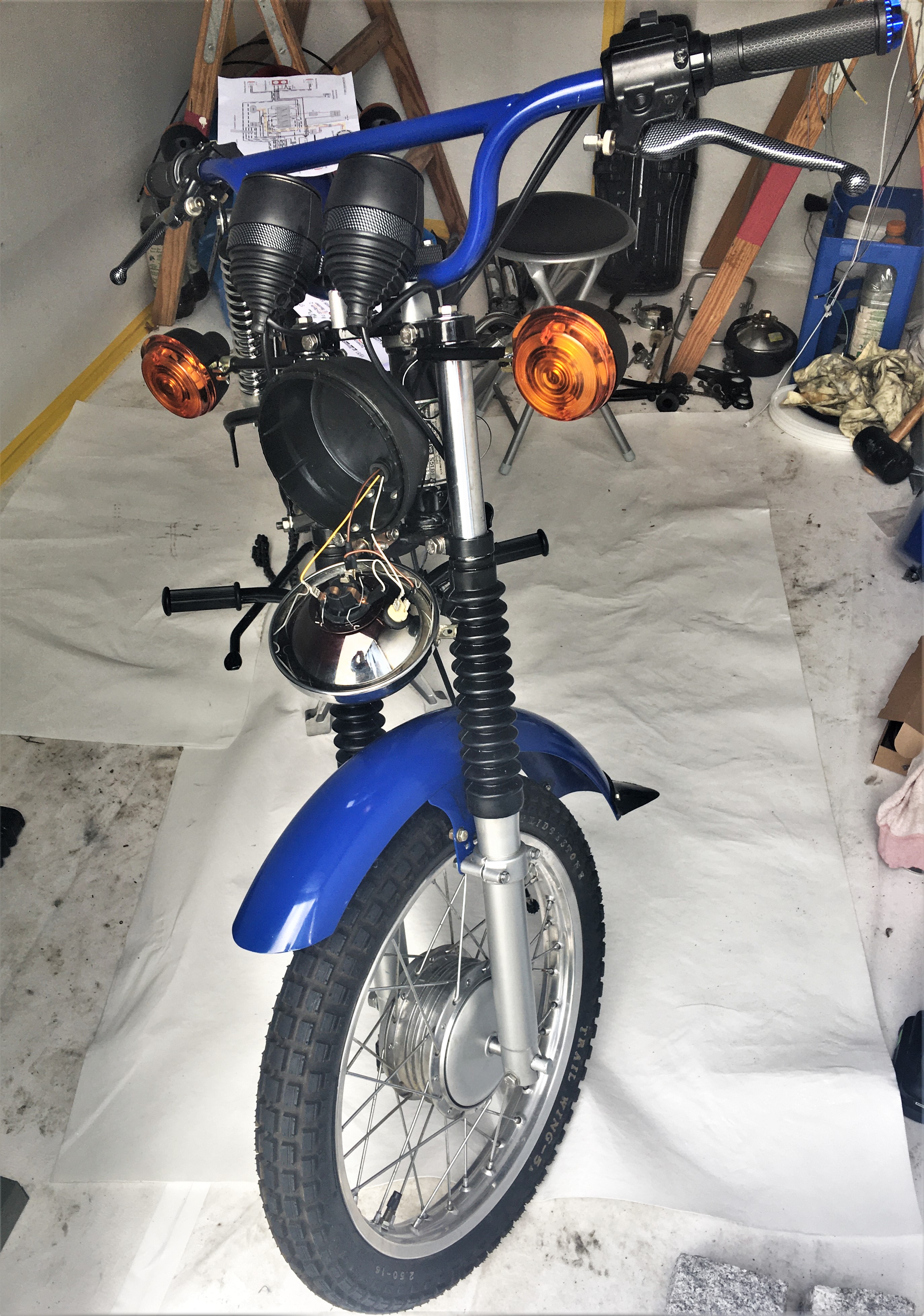

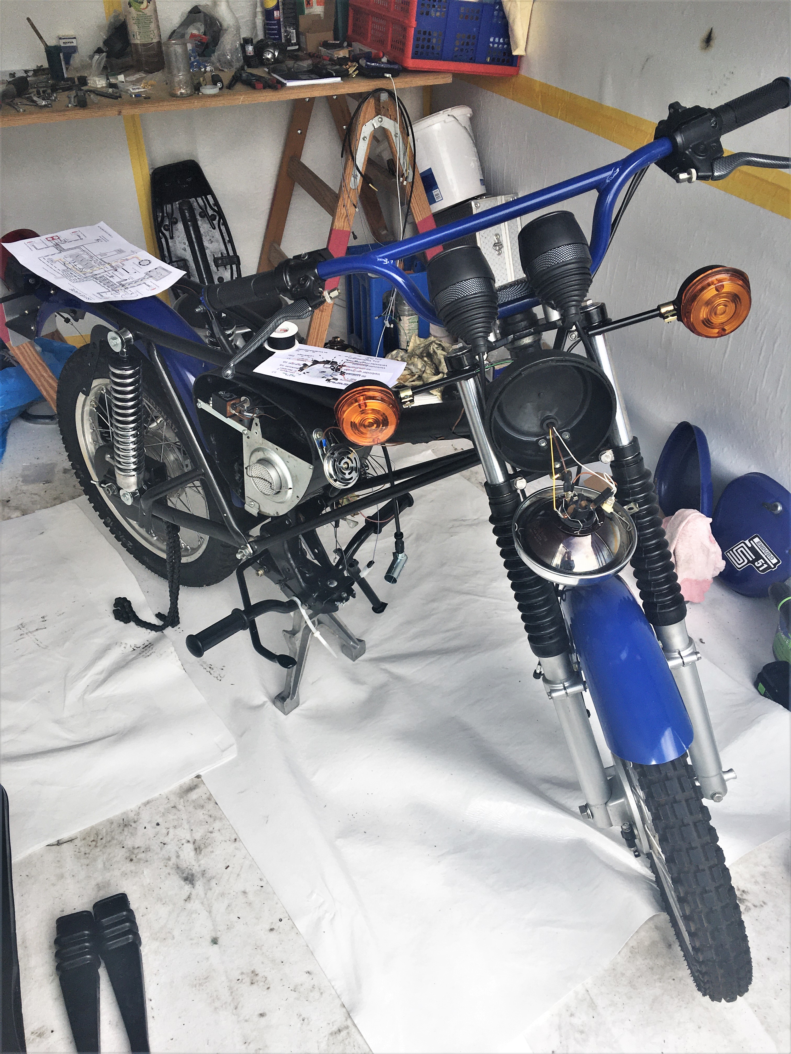

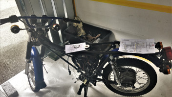

  • So war heut wieder für ne Stunde in der Garage. Hier der Stand der Dinge
    - die Unterlegscheiben für die Federbeine muss ich noch besorgen. Die dicker Gabelbrille hab ich montiert und die Scheiben richtig rum angeschraubt. Endurostreben unter die Seitenträger gemacht. Klar die Karbongriffe (passt super zum Armaturenhalter) sind ja nu endlich angekommen Den Rest des Fortschritts seht ihr ja. Wenn Euch noch etwas auffällt, bitte melden ;) . Die dicke Scheibe zwischen Vorderradnabenabdeckung links die Grandpa meint - ist die so wichtig, weil sie war vorher auch nicht dran. Wo find ich die denn? Ist das eine normale Unterlegscheibe? Hab die bei vielen Simsonbildern auch nicht gesehen.

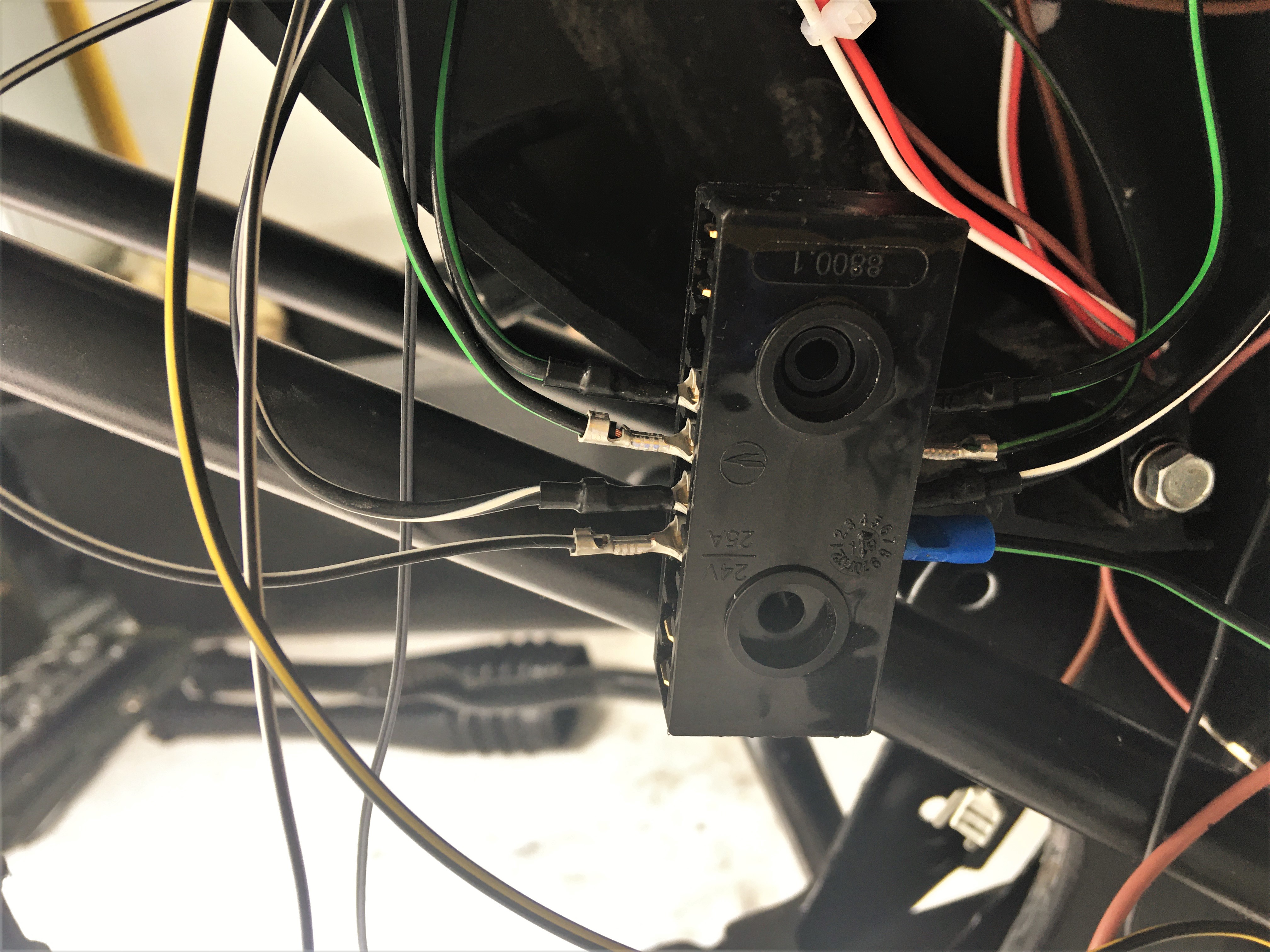

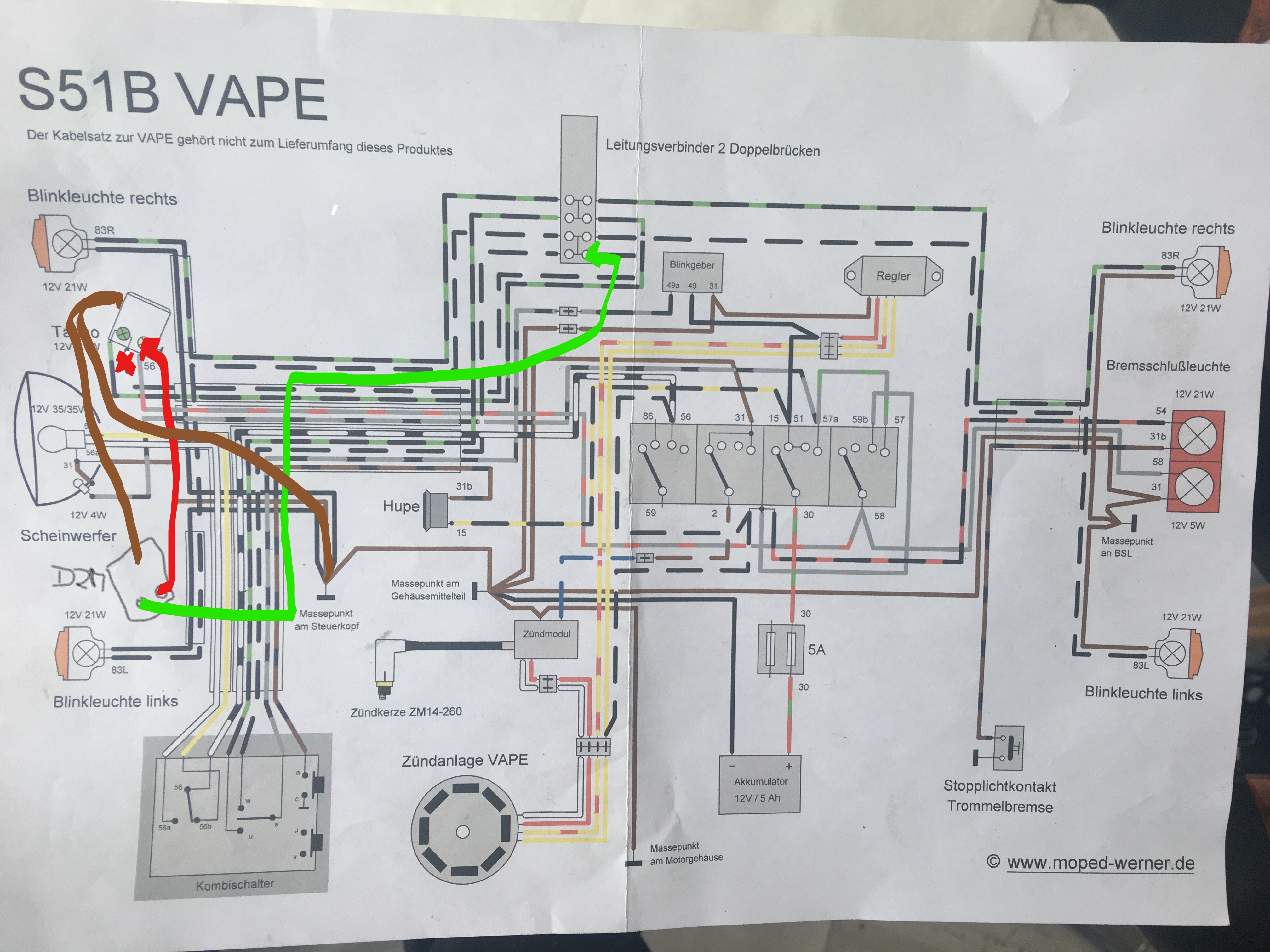

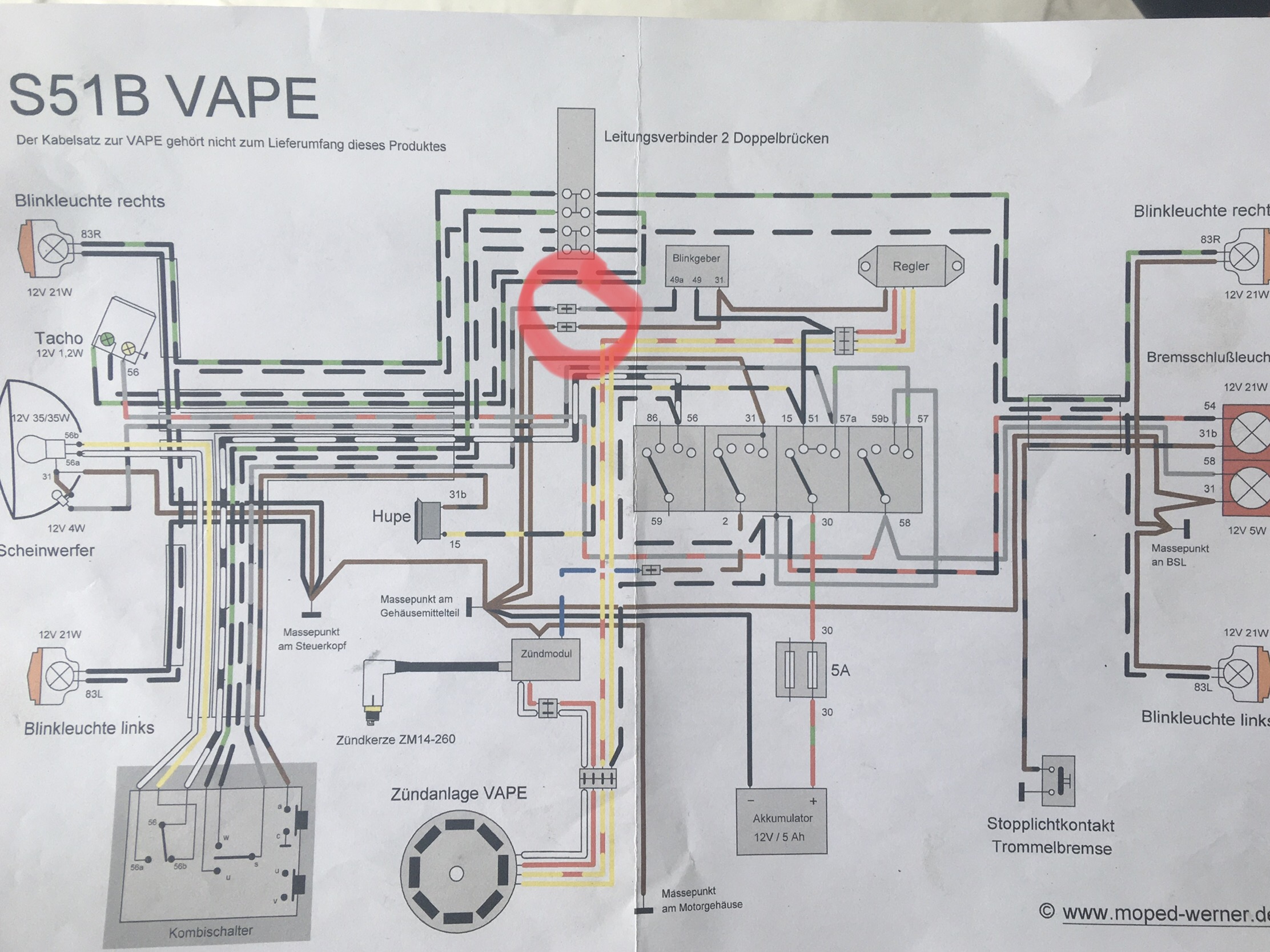

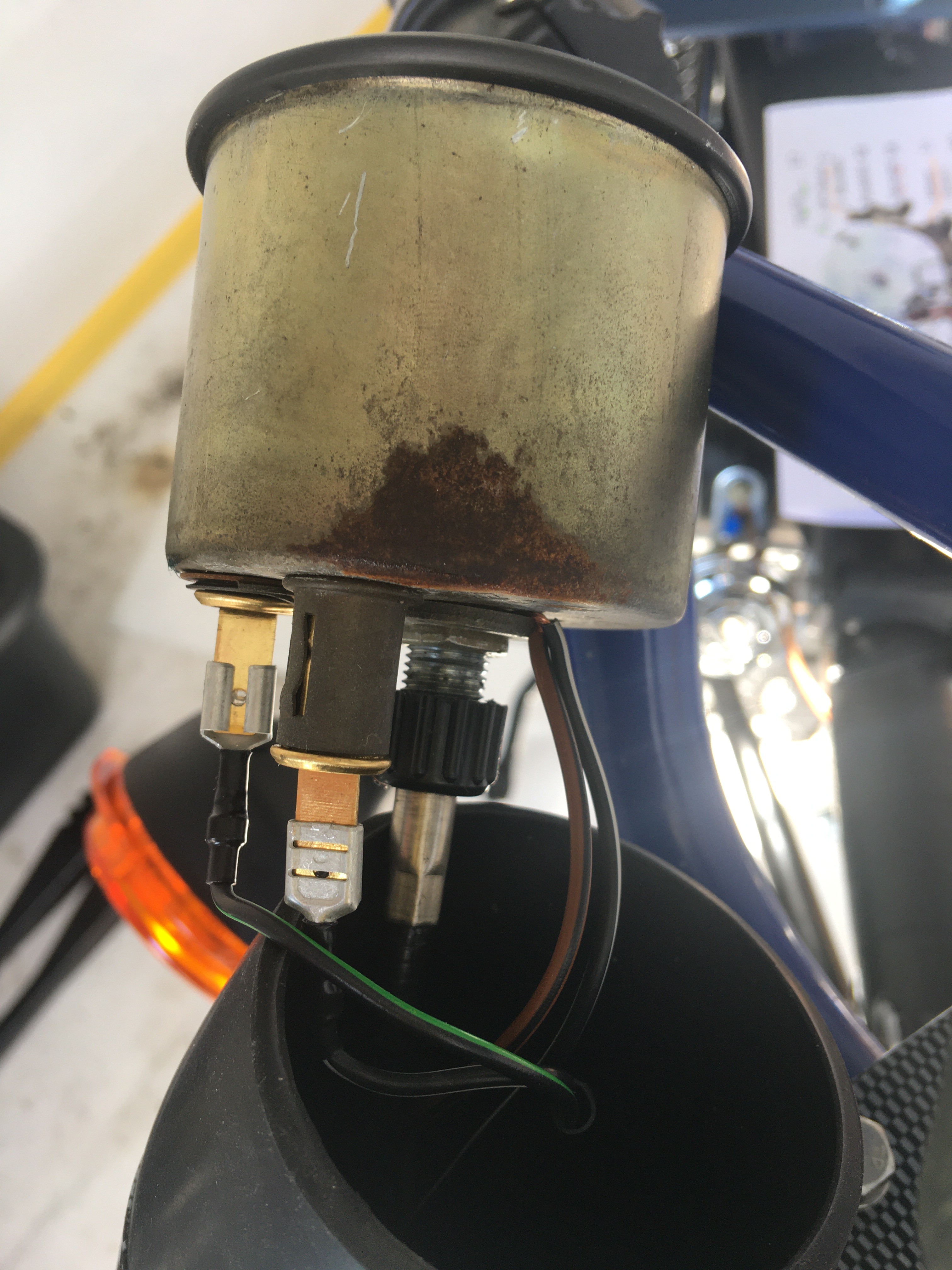

    Bin jetzt gerade (schon seit einigen Stunden) an der Elektrik und Kabelgedöns - wo ich gleich eine Frage hab. Ich will ja Tacho und Drehzehlmesser betreiben. Ich hab die Vorstellung, wenn ich rechts blinke also Tachoseite, dass die Blinkleuchte des Tachos geht. Und wenn ich links blinke also Drehzahlmesserseite, die Blinkleuchte des DZM geht. Dazu hab ich einfach das grüne Kabel der DZM-Blinkkontrolle am Steckverbinder mit dem schwarzweissen zusammengelegt. Im Bild 2 Rot markiertes Kabel einfach von DZM Blinkkontrolle in den Steckverbinder.
    Funktioniert meine Vorstellung in der Realität oder bin ich da auf dem Holzweg?
    Danke Euch schonmal für die Antworten

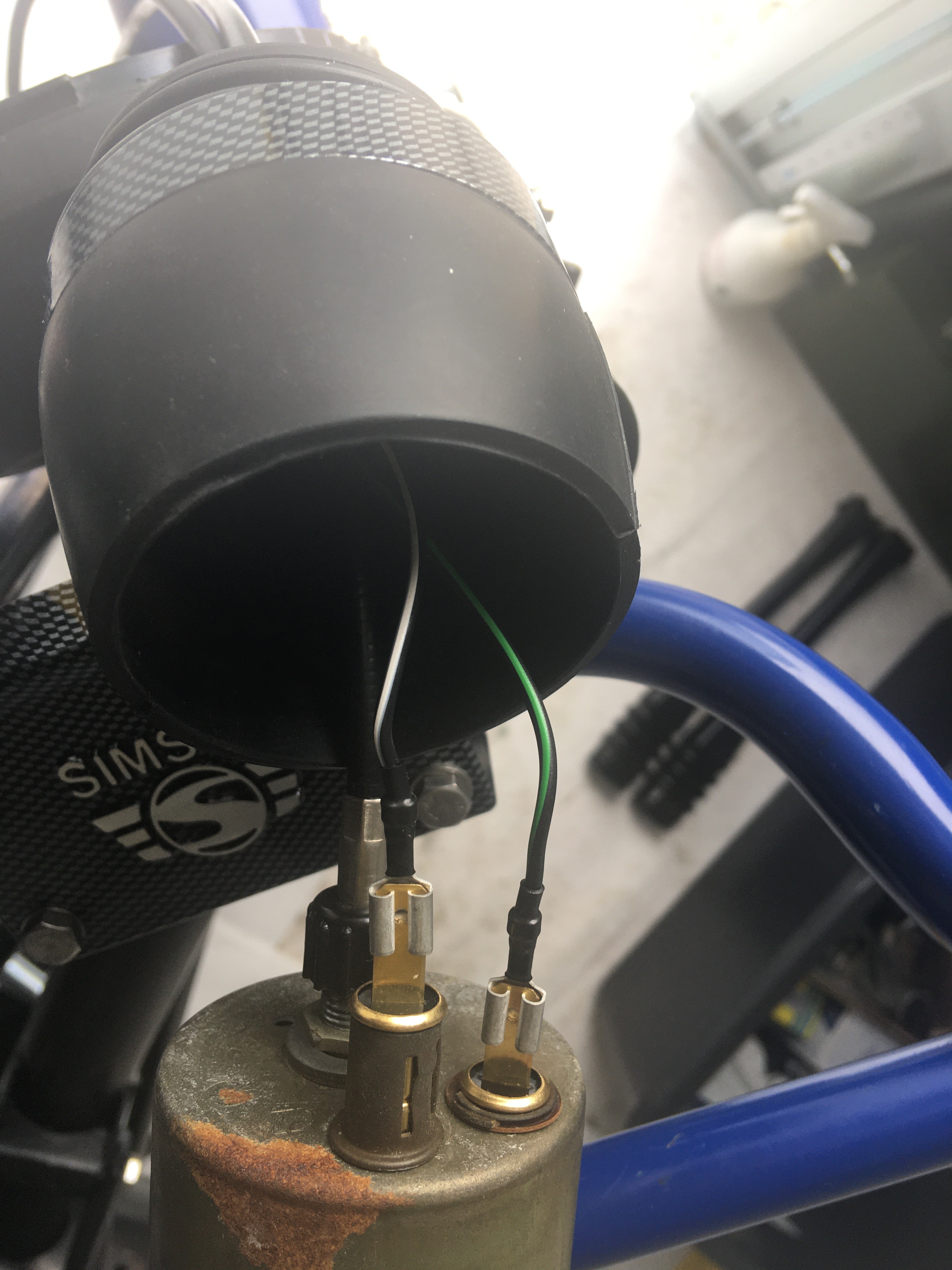

    ja und die DZM Leuchte für Fernlicht kann ich doch auch mit dem linken Blinker belegen, oder nicht? Achtjährige und hab vergessen. Wo schliess ich denn da die Masse an? Ich hab ja nur für die Kontrolleuchte einen Steckplatz und für die Tachobeleuchtung ( sieht Foto - da hat ich die Tachobeleuchtungsfassung noch nicht drin).
    Danke für Euer Feedback :thumbup:
