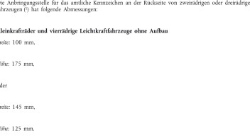

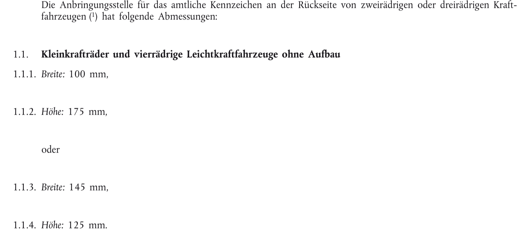

    https://eur-lex.europa.eu/LexUriServ/LexUriServ.do?uri=OJ:L:2009:198:0020:0027:DE:PDF
    Und was da zur Anbringungsstelle für das amtliche Kennzeichen steht ist interessant.......
    Ja, sehr interressant, besonders die Größe der Anbringungsstelle für das Kennzeichen.
    Nur, in dieser Größe kann man ja kein Kennzeichen drucken.
    Ich weiß auch nicht, ob diese EU-Vorschrift für Altfahrzeuge gilt und ob es einen Unterschied zwischen Kennzeichen und Anbringungsstelle gibt.
    Es wird spannend
  • Ja, sehr interressant, besonders die Größe der Anbringungsstelle für das Kennzeichen.
    Im Fall Simson geht nicht wirklich eins mit 200mm Höhe her aber die Breite von 255mm wäre nicht das Problem, also das 255×130mm.
